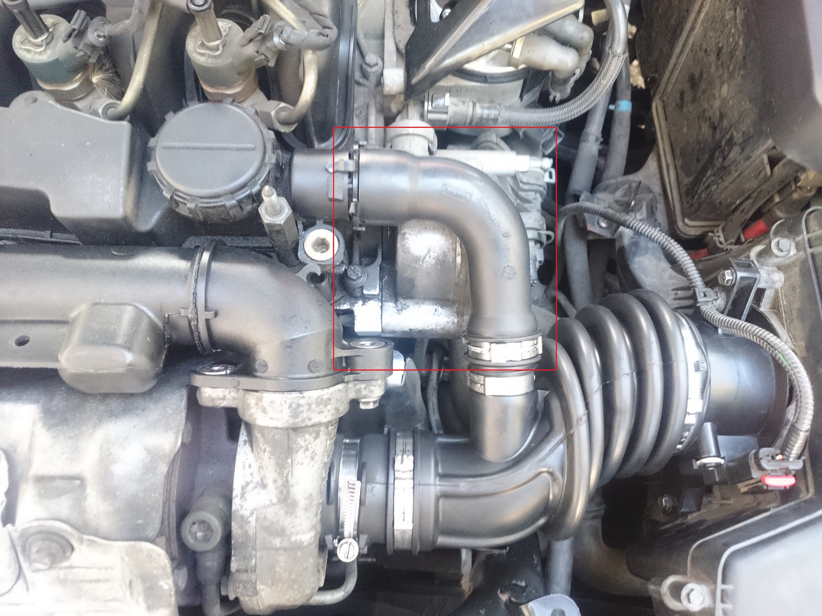

  1. Salut Bogdan, Multumesc mult si... Tot respectul ! Exact unde ai zis, am gasit o crapatura in furtun, si o gramada de ulei aruncat in zona. Clema de mai sus rupta am gasit-o de cumparat individual - o ridic maine din ungaria (nu sa livreaza in Romania ). Furtunul crapat din poza de mai jos l-am gasit de la Manufacturer Thermotech - sper sa fie calitativ ok.  Din ce am vazut nu prea este acces in partea de jos a furtunului - trebuie scos scut motor si masca fata pentru a-l inlocui? Am cautat peste tot hint an tricks dar se pare ca nu exista nimic documentat (free) pentru V50 pe internet.

    Poti te rog sa ma ajuti cu o oferta de pret pentru 31219101 sau echivalent? Trimit si poza cu furtunul defect.

  3. Salut, Multumesc mult pentru indicii - am dat jos masca motorului si am gasit o clema rupta la furtunul "3 cai" (nu stiu cum se numeste ) dintre turbo si filtrul de aer. Am demontat, curatat si inspectat toate componentele din zona, nu am mai gasit nimic altceva. In VIDA furtunul are codificarea 31219101 - din pacate nu am gasit pe nici un site din RO de cumparat codul OEM. Aveti vre-o recomandare de unde sa cumpar / cat ar trebui sa coste furtunul?
