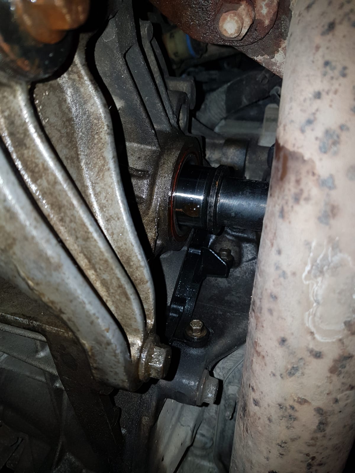

Salut Bogdan,
Am un Volvo s40 din 2008 1.6d , 182.000 km.
A inceput sa piarda ulei din cutie pe partea dreapta, planetara lunga.
am montat planetara noua SKF dar dupa cateva zile de mers cu masina iar curgea ulei din cutie.
cand am dat jos scutul am constatat ca planetara era iesita din cutie ca in imagine si de pe rulment.
Care crezi ca ar fi cauza de a iesit planetara din cutie?
Multumesc.
