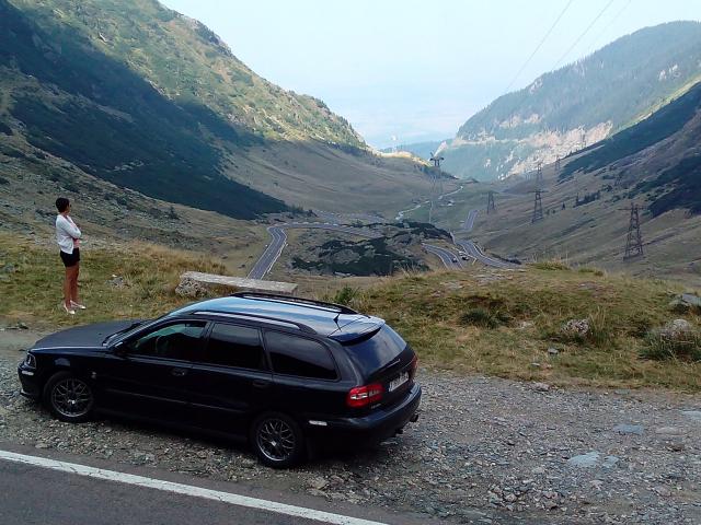

    O mica plimbare pe Trasfagarasan

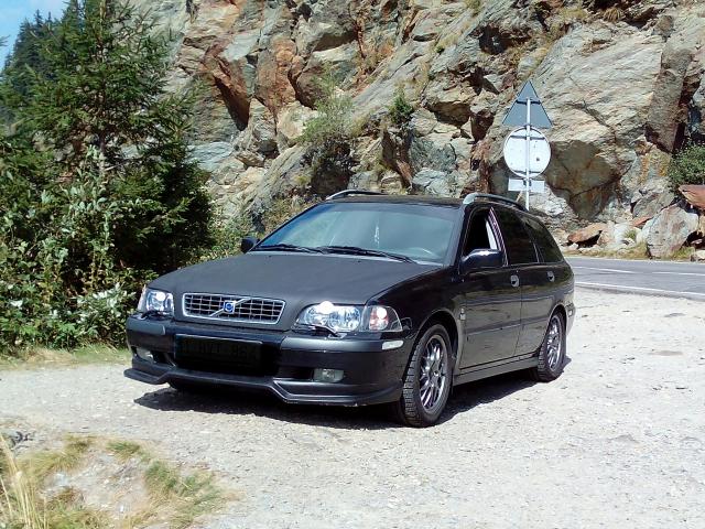

  21. Pe Trasfagarasan in plimbare

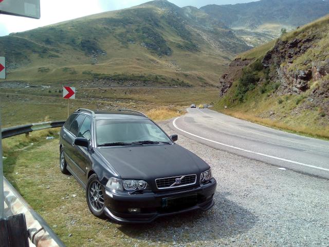

  22. Pe Trasfagarasan in plimbare
