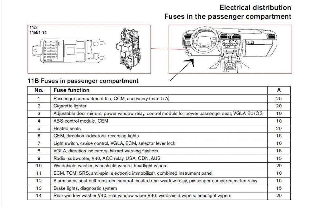

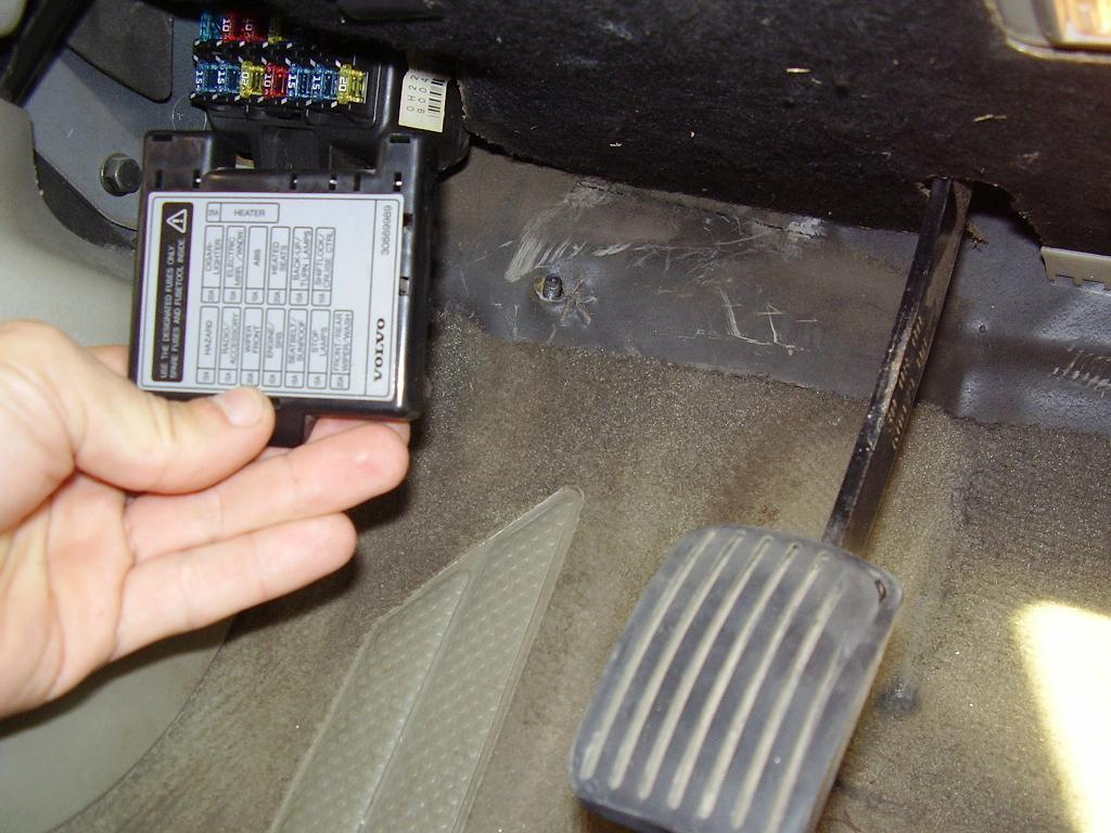

eu nu reusesc sa gasesc cutia de sigurante sub bord :confused2: poate cineva sa faca o poza la tot ce e acolo si sa puna un semn, ceva pe cutia unde sunt sigurantele?
Sub volan, e vizibila si daca dai jos plasticul de sub volan si daca nu. e in partea stanga, putin mai in spate fata de clapeta de deschidere a capotei. Sper sa te ajute... Are un capac negru peste. nu e chiar usor de gasit. Si eu m-am chinuit putin.
