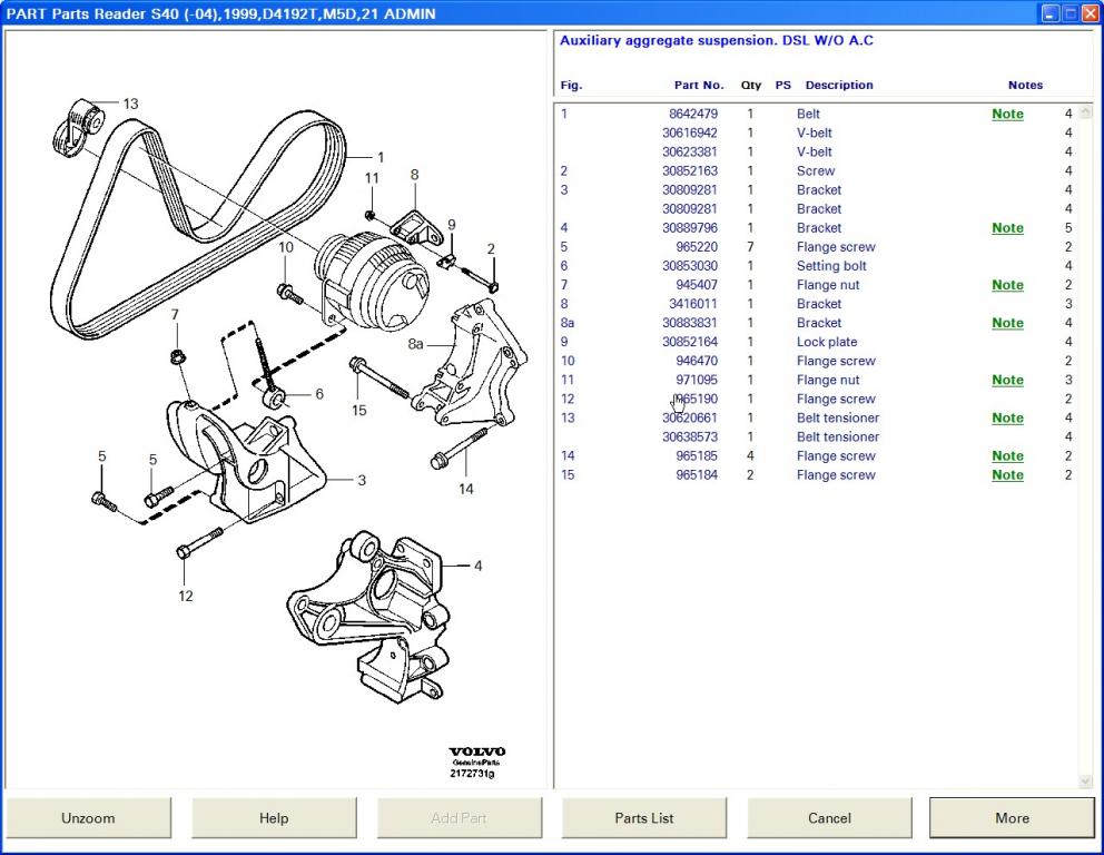

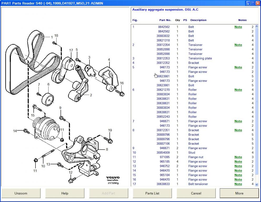

Slutare tuturor. Am si eu nevoie de o poza cu schita curelei de transmisie. Adica sa vad cum vine pusa exact. Am nevoie urgent.
De ce nu încerci aşa? Poate că ar fi bine să dai mai multe detalii despre maşină. ;D
v40 1999 70 kw
Acolo nu am gasit nimic folositor.
Edited by V - sub - V
v40 1999 70 kw
Alegi de jos, cu clima sau fara !

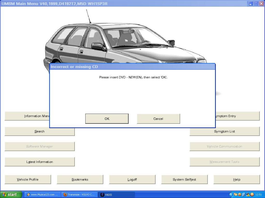

Apropo care ma ajuta si pe mine cu vadis pentru ca dupa ce aleg modelul masinii si tot ce trebuie pe acolo imi spune sa introduc DVD-ul :-??
Edited by wh1sp3r
Păi, bagă-i DVD-ul, vezi ce se întâmplă. ;D
Dacă n-ai DVD, scrie şi tu unul sau mount image cu DAEMON TOOLS.
