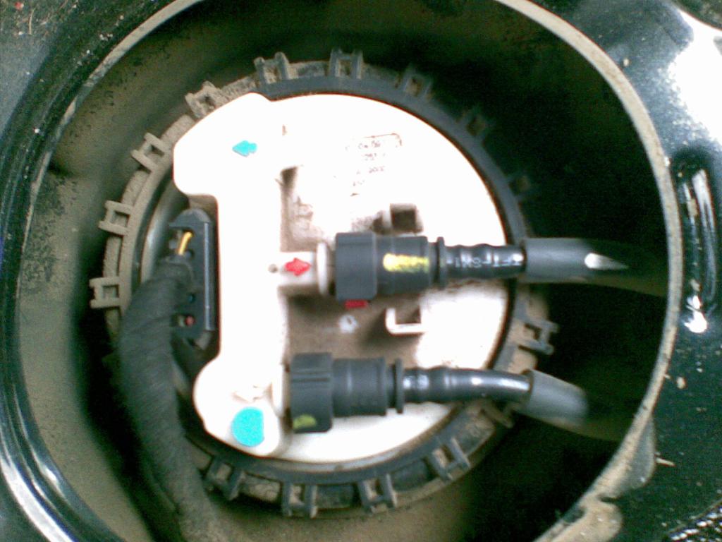

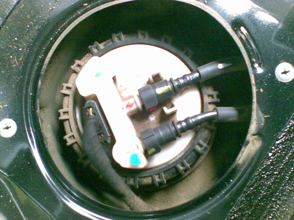

Apoi am zis sa ma uit sub bancheta din spate.Am deschis si acolo si am atasat cele 2 foto, poate pe ele ma lamuriti mai bine ce sa fac.Nu am vrut sa scot ceva aiurea.

Deconecteaza mufa de la pompa de benzina verifica cu un aparat de masura pe rezistenta intre pini 2 si 4 de la pompa de benzina ar trebui sa ai intre 9-122 ohmi ,daca nu inseamna ca ai circuitul intrerupt si trebuie scoasa pompa de benzina, in cazul meu eu am gasit un fir intrerupt.

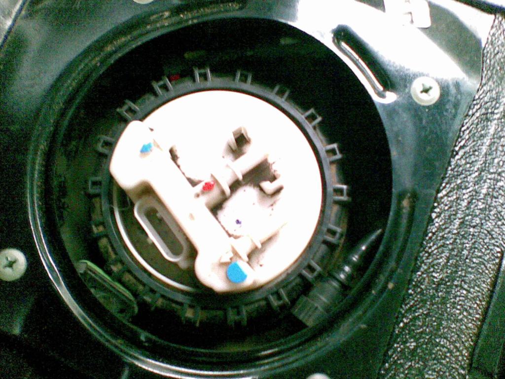

daca iti vine sa crezi, am reusit azi sa desfac furtunasele, mufa aia, dar efectiv nu am putut desface sau desfileta pompa.imi venea sa innebunesc.si pana la urma am pus totul la loc si asta e.
uite in foto cat de aproape am fost sa imi desfac pompa.... :unsure:<_<

E reglabila si ma gandesc ca se potriveste.
100% nu
am incercat la s40 lui cumnatu

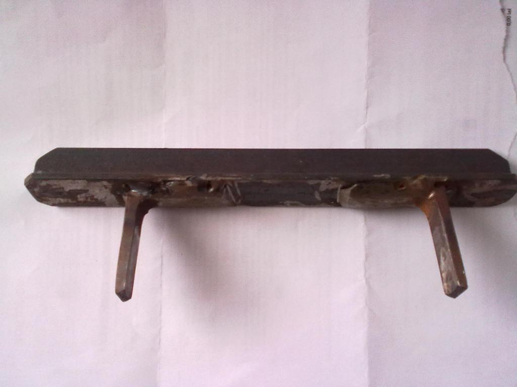

Poti sa iti construiesti una, daca ai ceva materiale sau un prieten care stie sa sudeze. Atasez o poza cu ce am eu poate iti vine vreo idee. Interiorul il are 138 mm. Spor la treaba.

sa inteleg ca filtrul intra intre cele 2 "picioruse" ? tu ai incercat cu asa ceva? mie mi se pare ca nu am cum sa invart, dar ma rog e numai o parere.
NU filtrul, cele doua picioruse se introduce intre dungile de la piulita de plastic si se desface piesa unu din atasamentul pompa benzina.
Cu aceasta cheie am desfacut pompa de benzina.
Inainte de a desface sa consumi benzina din rezevor ca altfel e mai greu cand montezi pompa la loc.
Daca mai ai nelamuriri intreaba.
