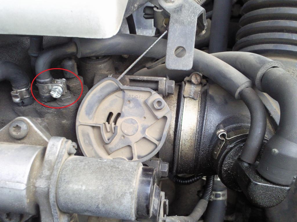

Cred ca am rezolvat problema. Un furtun de aer care face legaura intre furtunul gros de la filtru si trece peste clapeta de acceleratie iesise de la locul lui. I-am pus un colier si acum e ok, iar masina tine relantiul corect si coboara normal in ture.

uite si poza, am marcat cu rosu partea furtunului care a fost iesita. initial nu avea nici un fel de colier.

Inseamna ca am avut dreptate:P La opel mi se fisurase furtunul gros iar ca sa il schimb trebuia demontata admisia, asa ca am taiat o bucata dintr-o camera de bicicleta, am cumparat niste poxipol,am infasurat camera in jurul tubului,am adaugat poxipol sa-i ajunga si am pus 2 coliere de plastic la capete......problem solved, costuri minime:)

Eu am schimbat furtunul unde ai pus colierul.
