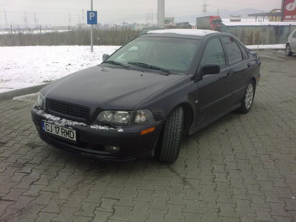

sunt proaspatul posesor al uni volvo s40 1.6i 2001 o masina superba...masina am cumparat-o acum 2 saptamani tot din romania avand la bord 149000 km..masina are carte de service de la 0 km pana in prezent numai 2 proprietari merge si arata impecabil...chestia e ca la drum cand am venit cu ea am observat ca acul de la temperatura motorului abia se ridica si nu prea baga caldura asta in afara localitatzii..in localitate la mers incet acul se ridica cateva liniutze dar nu pana la jumatate...dupa vreo cateva sute de km am pus un carton in fatza radiatorului dupa cateva telefoane date si apa a inceput sa se ridice(nu la normal dar era mai bine baga caldura si era mai bine) si am impresia ca si consumul este putzin cam mare ..imi arata 11.3 l/km in orash...ce credetzi ca are stricat ? imi putetzi da cateva sfaturi?
