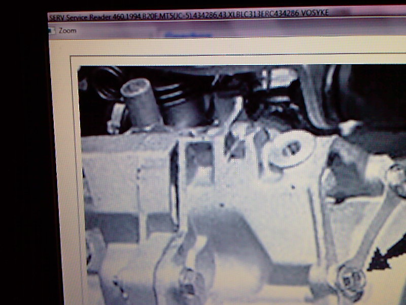

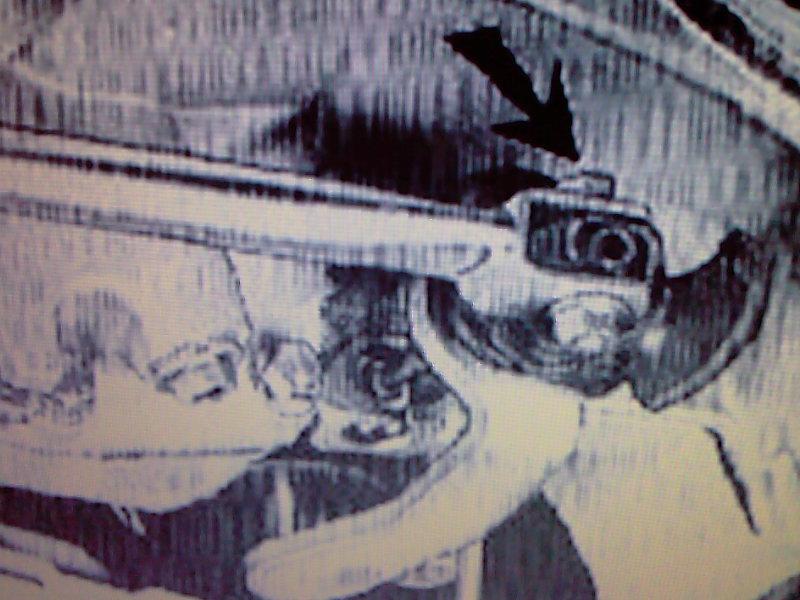

salutari,din cate am vazut la mine este chiar in capat la cautator,intre capatul plat al cautatorului si cutie...........poate gresesc!? ii relativ mic si lat are doar vreo doua spire jumate

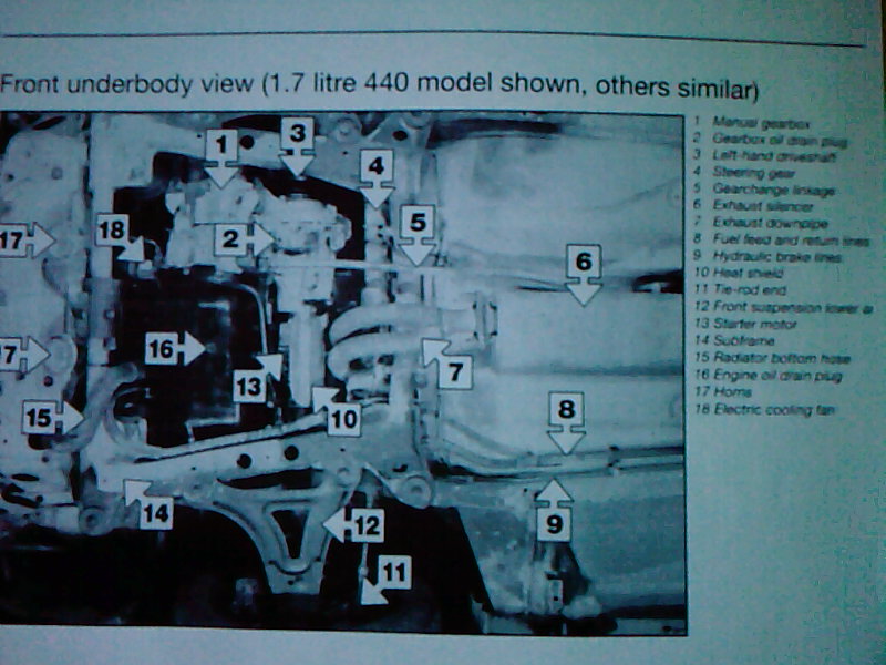

daca vezi poza arcul se afla sub nr.2,sper sa-ti fie de ajutor...am avut si eu probleme dar era doar sarit de pe placa dar statea atarnat acolo
