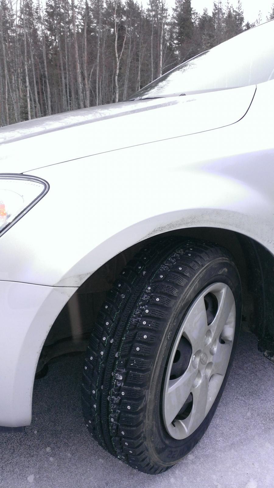

am pus cauciucuri de iarna cu "tinte" pe Kia. Cele care au fost, fara tinte, cred ca le voi folosi un sezon, vara.

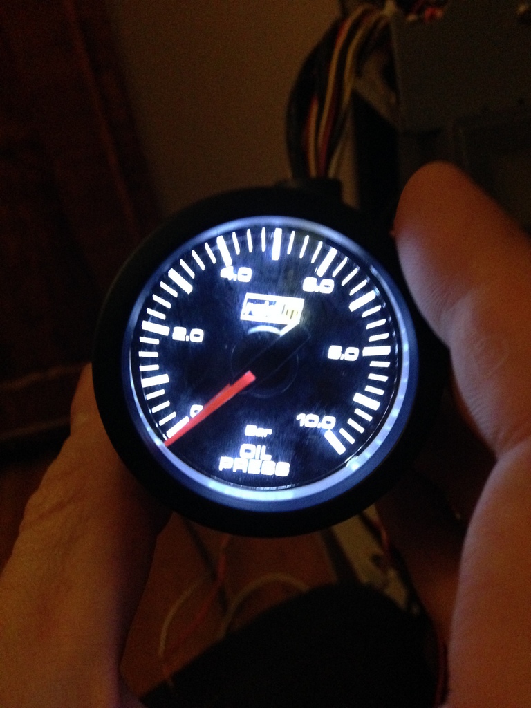

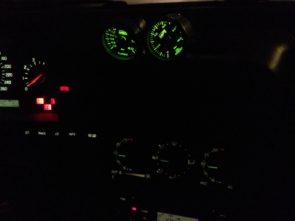

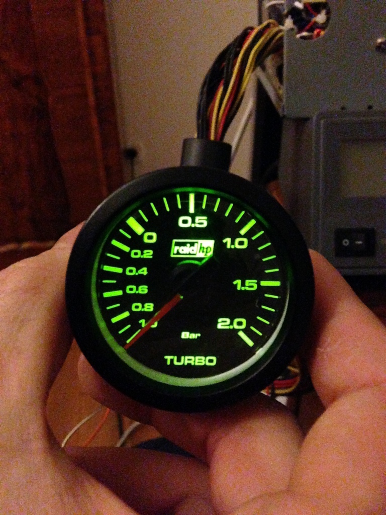

Pentru T5-ul de la prietenul meu de aici am modificat iluminarea instrumentelor de la Raid. Iluminarea "din fabrica" (poza 2) era prea puternica si (mai important) nu era verde :smile: A fost f chinuitor mai ales dezmembratul acele s-au dat f greu jos, in ele sunt 2 mini SMD LED (cred ca au 1,5mm) . Am lipit leduri mai slabe si verzi, Culoarea din poze nu corespunde realitatii, verdele nu este asa de penetrant in real life.

post-5223-0-40603300-1389684213_thumb.jp
post-5223-0-35675500-1389684214_thumb.jp
post-5223-0-20373800-1389684215_thumb.jp

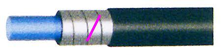

Am scos cablul din maner si am taiat din camasa cablului o bucata de 4 cm! Taietura am facut-o cu un bomfaier mic (am taiat o spira cum se vede in poza). Dupa ce am indepartat bucata de camasa taiata, cablul era mai lung decat camasa cu 4 cm. Am bagat pe camasa o inelara de 6 (gen opritor) si cu un patent am tras de capatul cablului.
