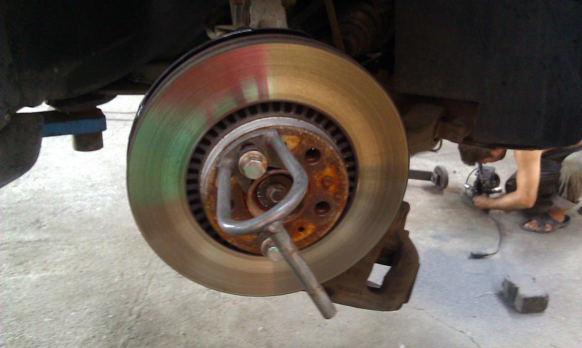

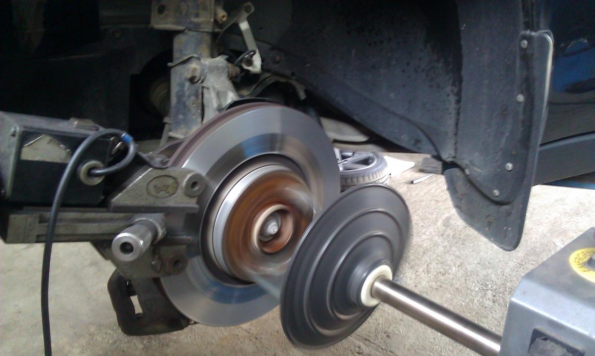

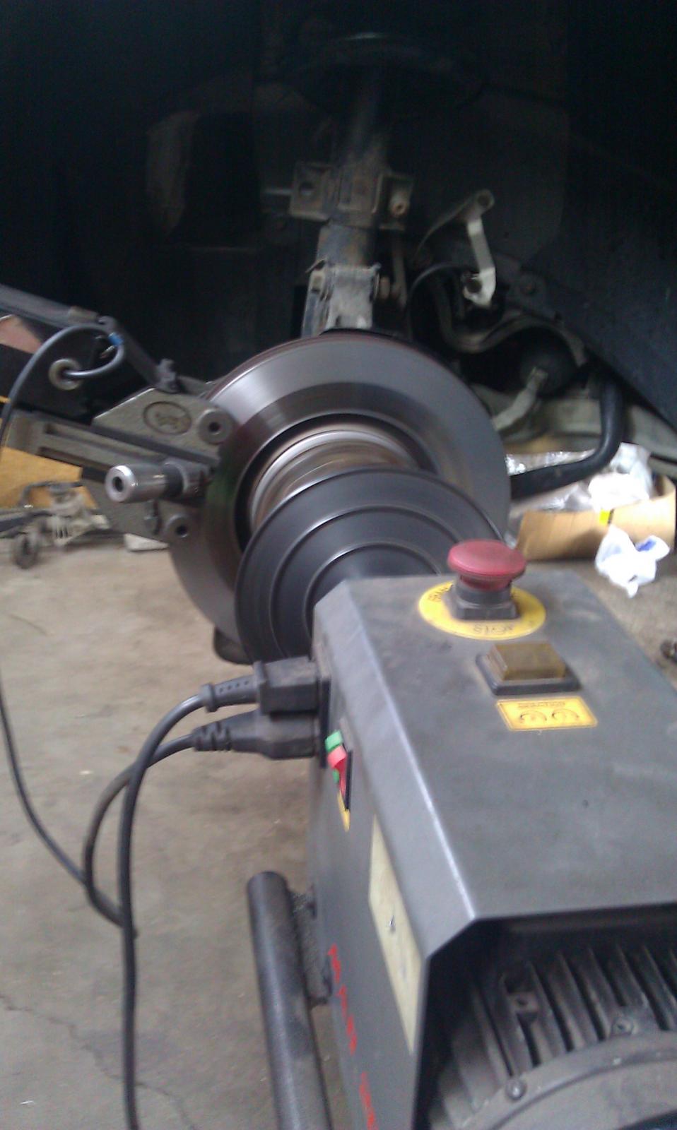

Ieri am rectificat discurile la s80, alaltaieri i-am pus jantele de vara, 2 cauciucuri ca noi pe fata si i-am facut geometria.

Unde le-ai rectificat ?! Si , cu siguranta , intrebarea pe care ar pune-o multi ....cat a costat ?!
Tare Zack, vad ca ai gasit rectificare cu discul pe masina asa cum recomanda la manual... sau ma insel?
Am dat afara Radioul original Hu 605 si am montan un Pion Deh 1600Ub.
4 people like this
M-a costat 50 ron/disc. Le-am rectificat la service-ul unde imi intretin masinile. 0723245969 - Marian il cheama pe domnul cu service-ul.

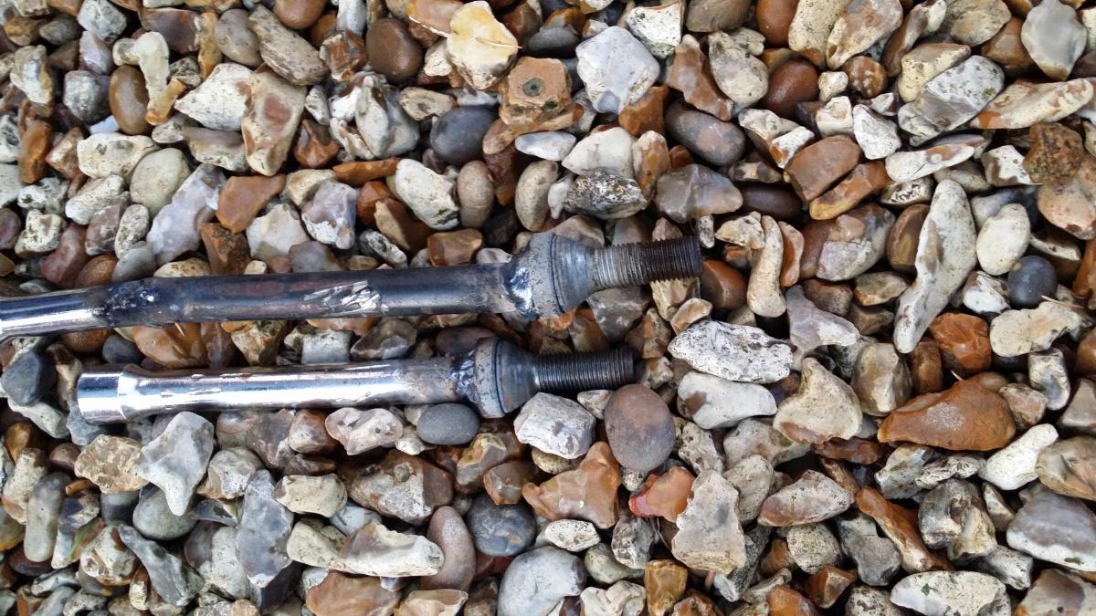

Am scos in sfarsit prezoanele antifurt,nenea a incercat cu o cheie speciala dar erau intepenite tare,am sunat la nenea de pe FB cu ajutorul lui Adi2727(mersi mult Adi) s-a chinuit vreo ora jumate dar a reusit,pt cei din UK cu probelme la prezoanele antifurt il recomand pe nenea,stie ce face!
Antifurturile sunt for life la Volvo :P
Unii castiga o pita buna din ele: https://www.facebook.com/LockingWheelNutsRemoved

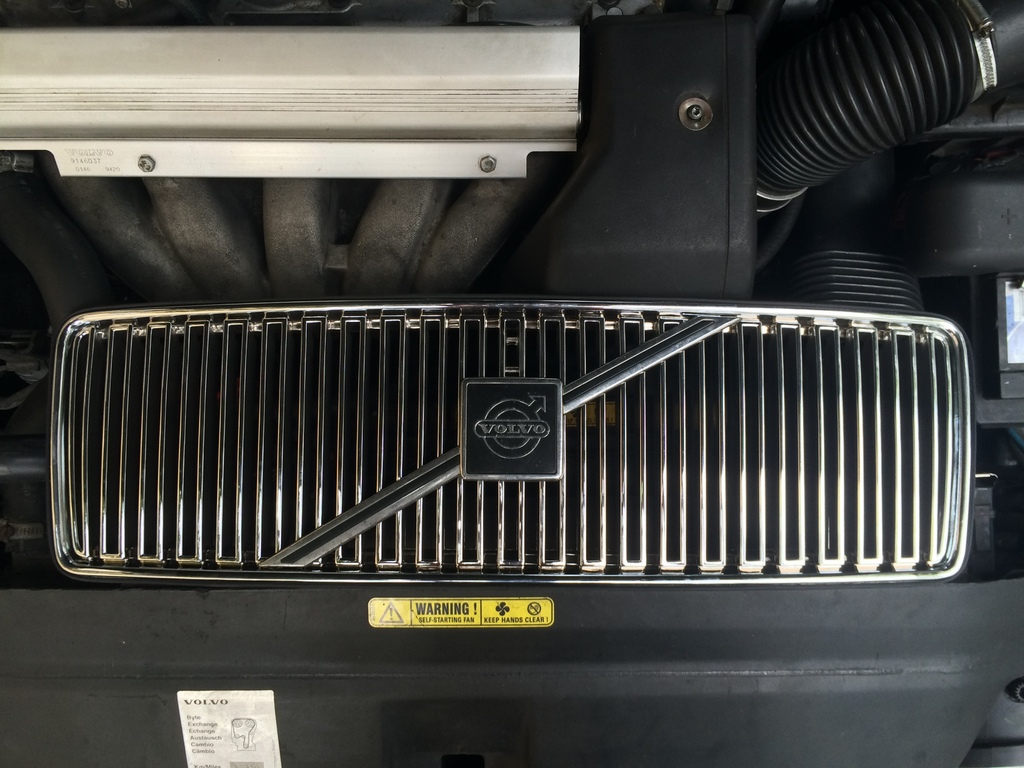

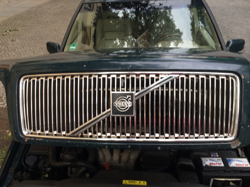

In sfarsit am avut timp sa fac si ceva la a mea :D
Am schimbat grilajul de la capota cu unul nou de la Polar Parts . Al meu mai avea doar usoare urme de crom pe el...Transferul emblemei a mers usor cel mai bine a mers impingand afara piciorusele din plastic cu care este tinut de grila
