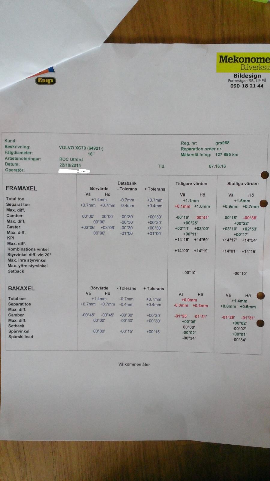

azi am fost la service si am refacut geometria.
A costat 1313 sek(cca 143 euro) si a durat cam o ora.
in poza se vad niste parametri masurati, din pacate nu ma descurc cu termenii tehnici pentrru clarificari.

E afară din parametri unghiul de cădere la ambele roţi spate şi la dreapta faţă. La banii ăia, pe cea de pe faţă ar fi putut să o regleze.
Problema e că roţile spate îţi sunt ieşite din parametri destul de tare.

pai s-au facut si reglajele necesare...e-n regula acum
dar s-au dus dr..u rotile de vara, la anul trebuie sa iau altele

Parametrii cu roşu nu sunt în regulă. Cum spuneam, măcar roţii din faţă puteau să-i regleze camberul.
Eu n-aş fi plecat din service cu valorile alea.
