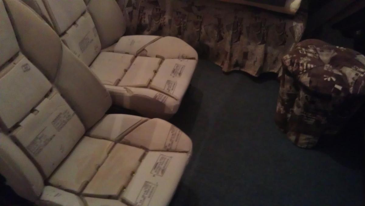

Astazi am demontat o tapiterie de s60 2007 si maine urmeaza sa fac transplantul de incalzire in scaune la un alt S60 2007

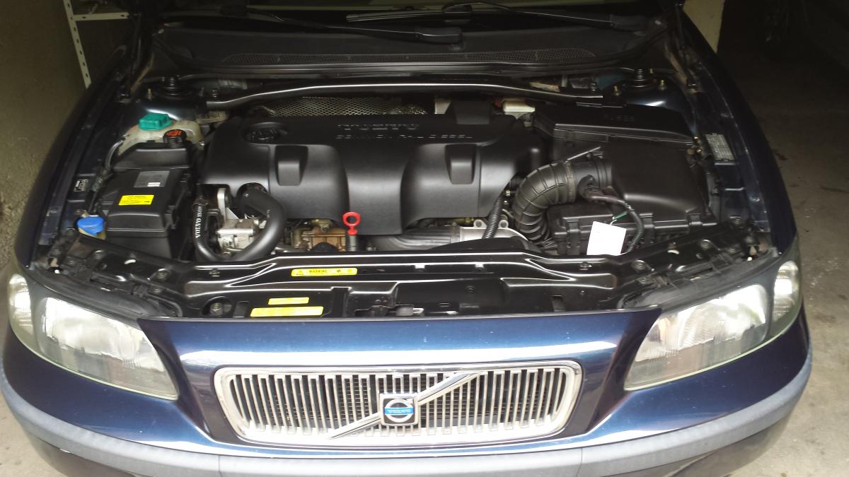

Toata masina curatata de la A la Z dar mai ales motor, furtune plasticuri. Plin de praf peste tot post-6084-0-71053800-1414313570_thumb.jp
7 people like this
Cu ce ai curatat?
Arata superb ! Mai porneste ? :))

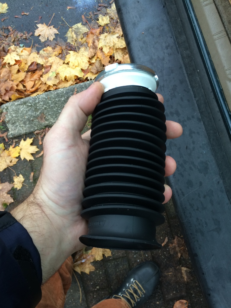

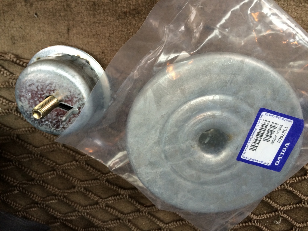

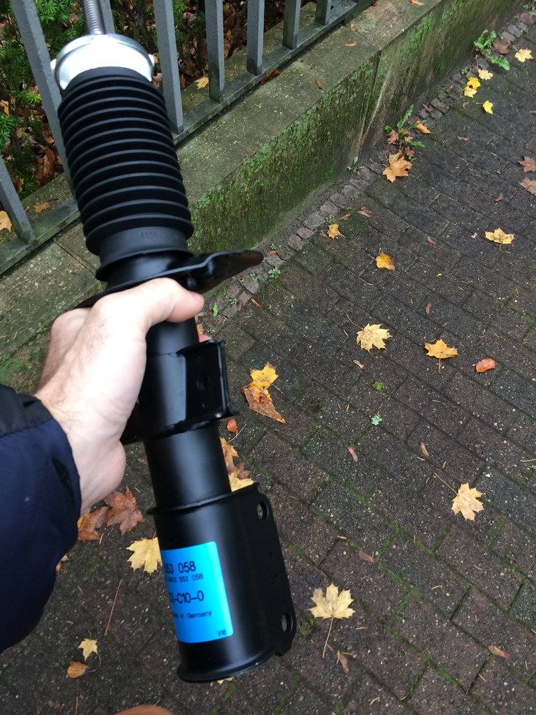

Urmeaza operatiunea de renovare a suspensiei pe fata: 2 amortizoare Sachs cu tot cu protectia de praf. Pe spate am cumparat "farfuriile" pentru arcuri pentru ca ale mele se descompun incet si sigur :)
Maine urmeaza sa montez totul,
Am comandat si nuca de la schimbator in lemn de la modelul T5-R dar inca nu a ajuns din Suedia (vine din depozitul "special" din Linköping).

Cu o galeata de apa, multe carpe si rabdare. La sfarsit am dat cu un fel de silicon care "cica" tine praful la distanta.
@Cristi Muresan Clar ca a pornit, de ce nu? :)
