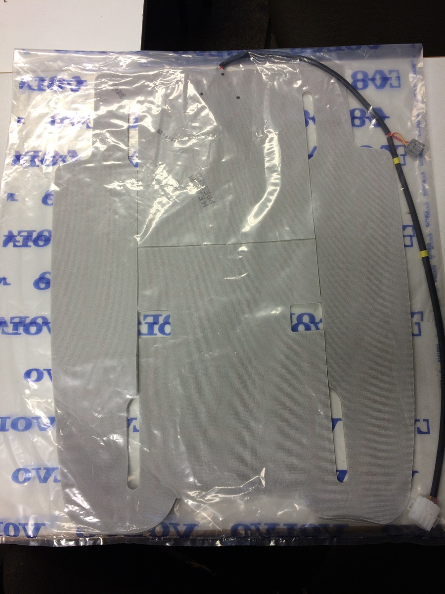

Azi a ajuns dupa 3 saptamani rezistenta de la V70 pentru sezut. Acuma sper ca maine sa ajunga si cea de la spatar ca sa pot face scaunul de la sofer "winter ready" :smile:

Şoferul este cumva o femeie?
La ce V70, din ce an?
Edited by HEIMÐALLR
Nu soferul est moi :D . V70 model pana in 2000. Sunt 2 tipuri de rezistente in functie de ce material ai pe scaun sunt cele impartite in 3 (piele) si cele cu 2 (velur). La mine am nevoie de cele cu 3. Am luat de V70 pentru ca acopera tot buretele si nu numai mijlocul. Si e si cu 30€ mai ieftina ca cea de 850 (60€ vs 90€) :) Mai are si avantajul ca termostatul erste integrat in rezistenta si nu separat ca las 850

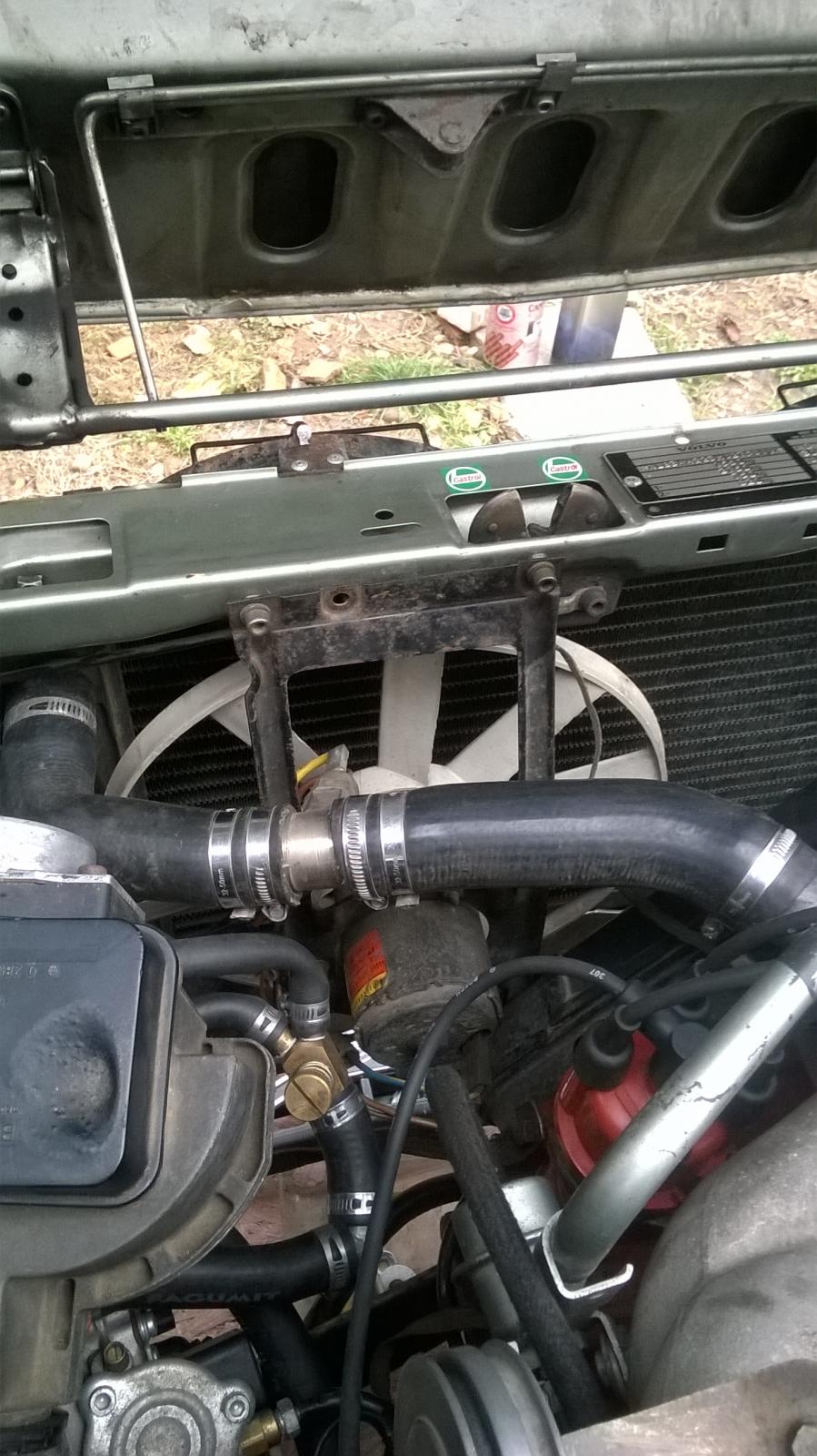

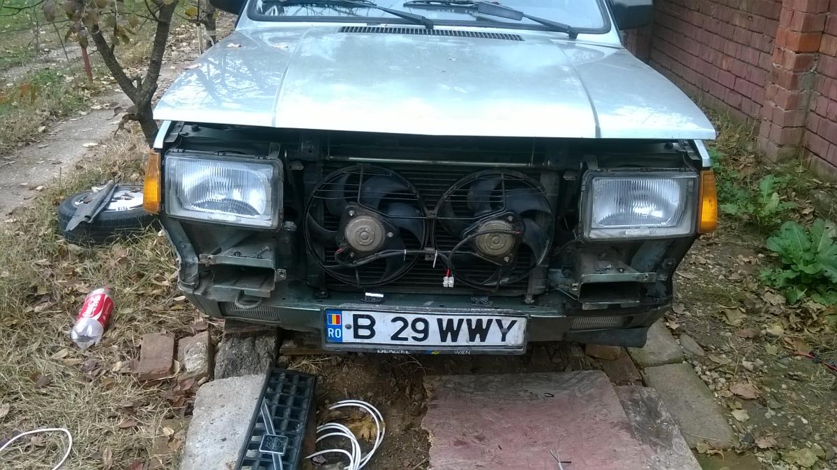

Eu am reusit sa pornesc utilajul, a ramas sa ii mai slabesc o idee intinderea curelei de distributie. Apoi trec sa schimb un rulment pe spate si gata, o cobor de unde este cocotata si o scot la o tura. Pana una alta, am renuntat la ventilatorul montat acum vreo 3 ani, si am trecut la ceva mai bun, sper eu (ma refer la capacitatea de racire). WHOOO-HOOOOOOO!

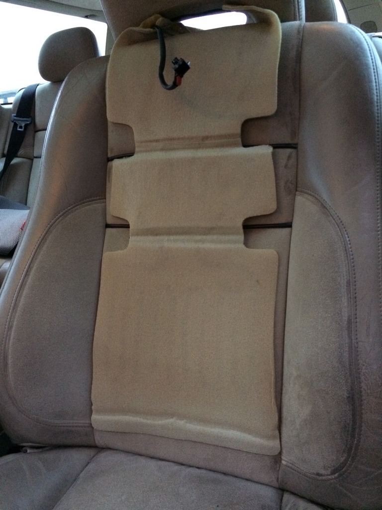

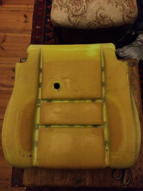

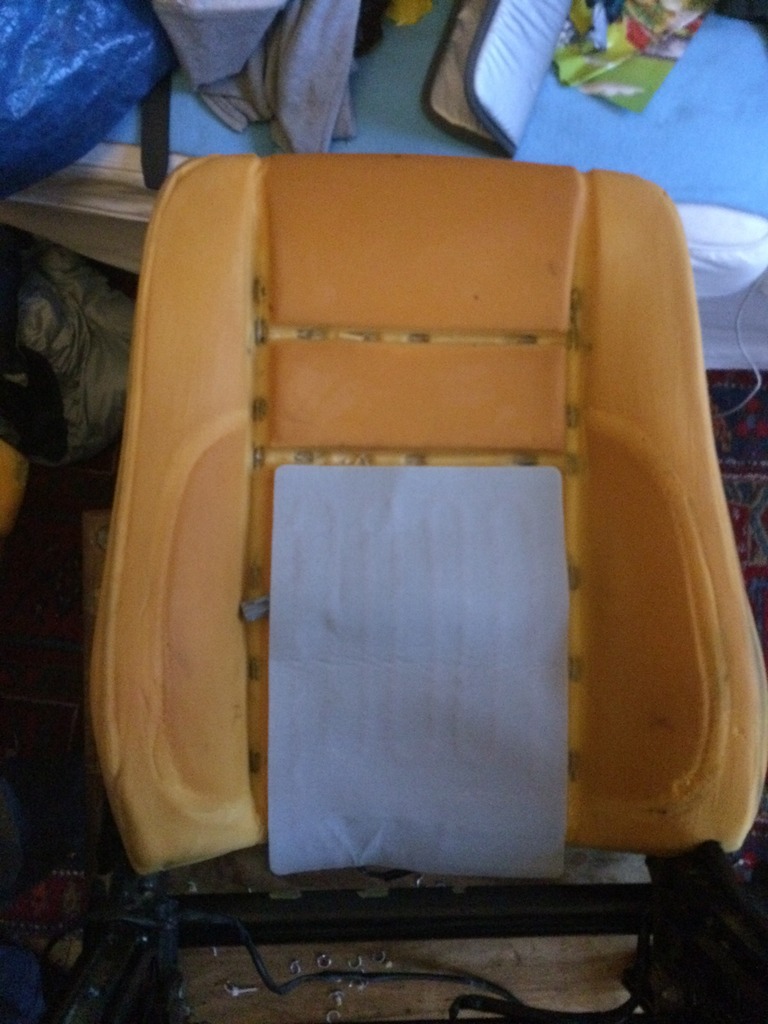

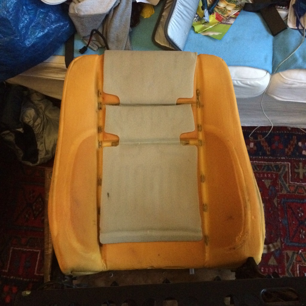

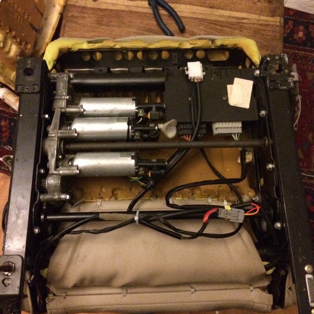

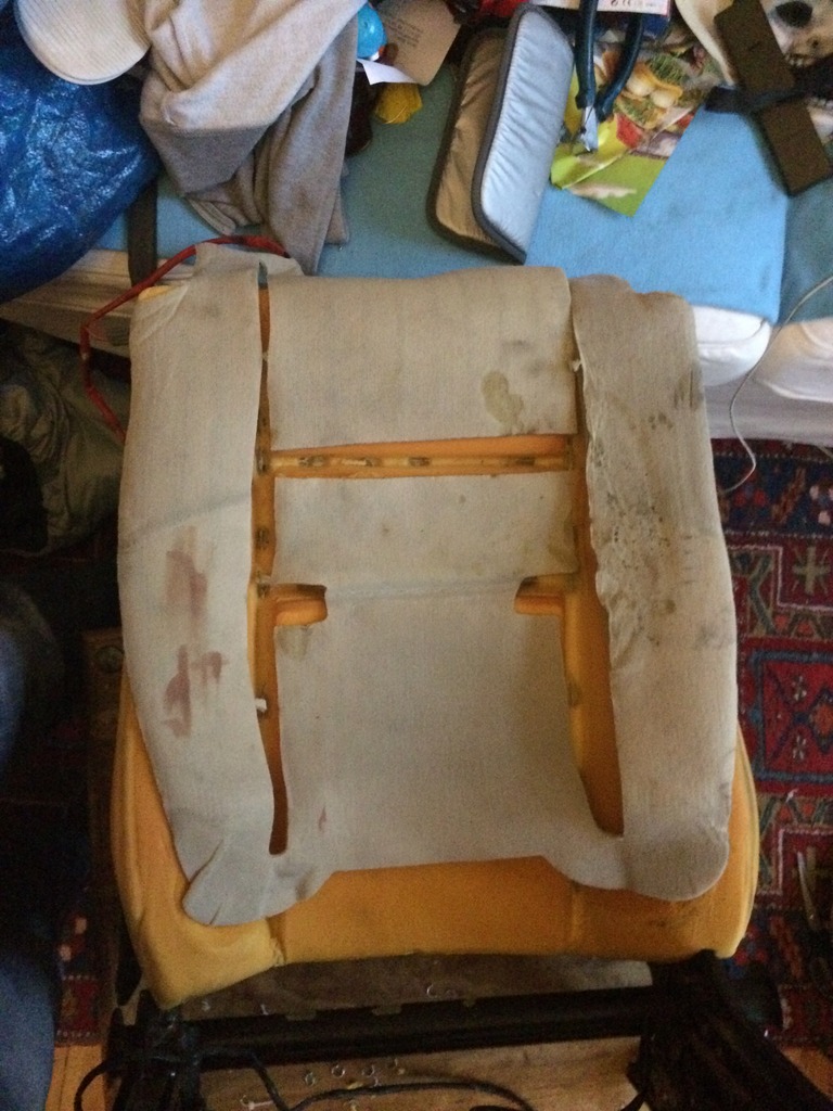

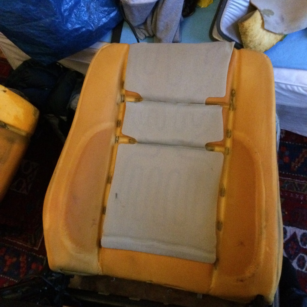

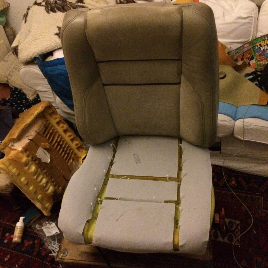

Am "upgradat" incalzirea din scaunul soferului:
La sezut am pus de la V70 care acopera practic tot buretele.
La speteaza am pus sezutul de la 850 "invers" si am prelungit cablul. Acuma se incalzeste cam peste tot :smile:. Am incercat si cu una de la sezut de la V70 dar nu se impaca cu forma spetezei.
Urmeaza sa fac aceeasi operatiune si la pasager.

La celalalt scaun, incearca sa prinzi colierele de plastic, intai pe husa si apoi pe scaun. Mie mi s-a parut mai simplu asa
Merge destul de bine .. mie mi se pare mai greu invers pentru ca riscul sa rup sarma de care se prinde din burete e mai mare si atunci e nasol. Si asa am reparat mai intai buretele (cu lipici spray ca era rupt pe alocuri). Am facut operatiunea macar la 10 scaune pana acuma daca nu chiar mai multe si cam asa a mers cel mai repede as zice.

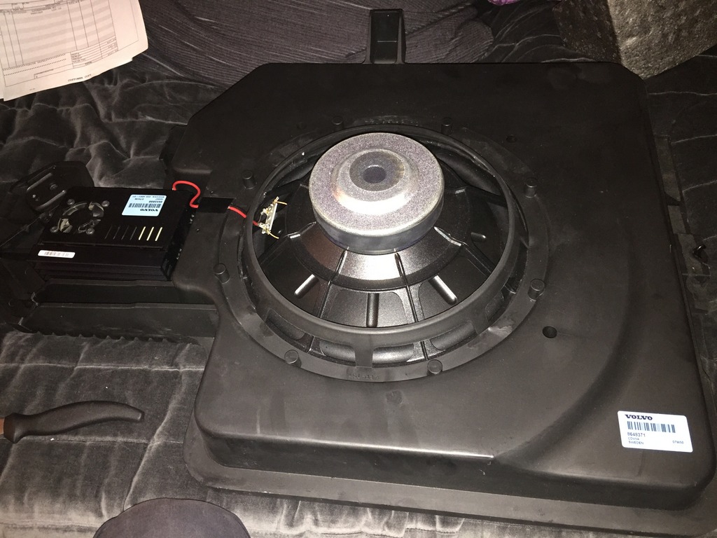

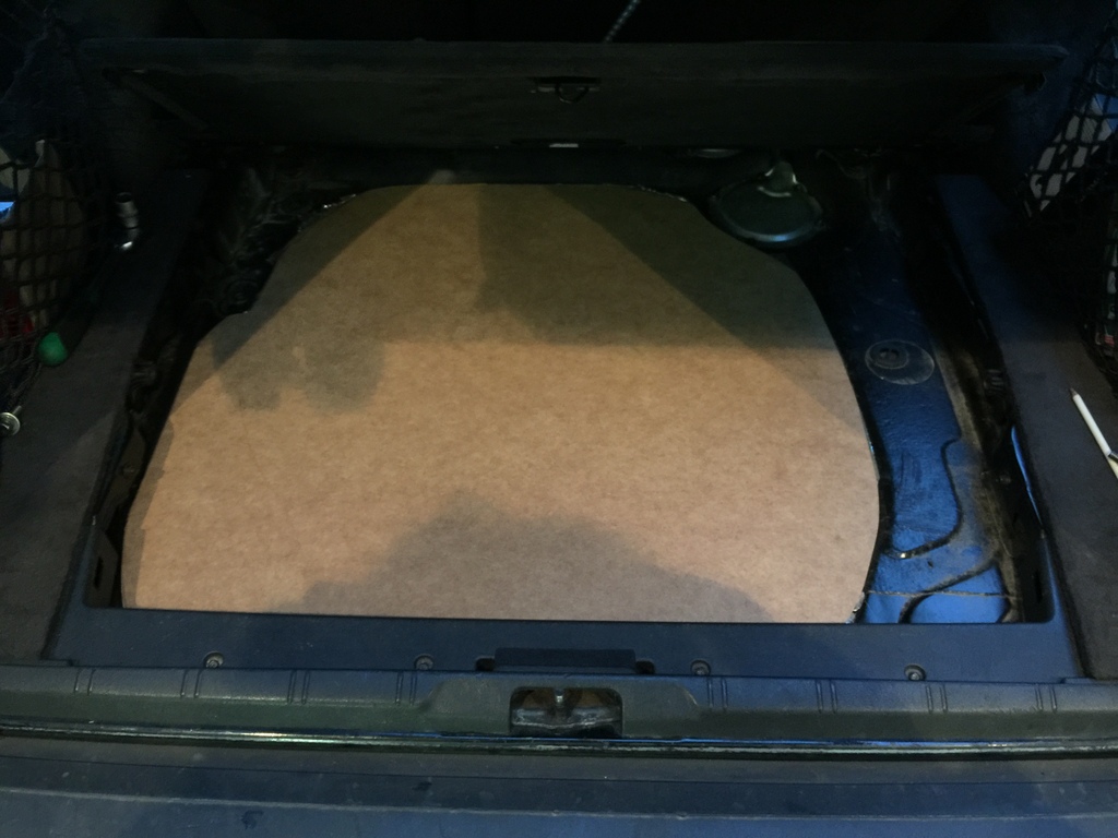

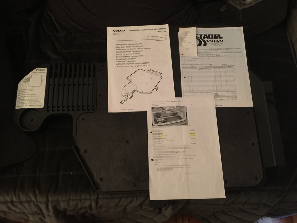

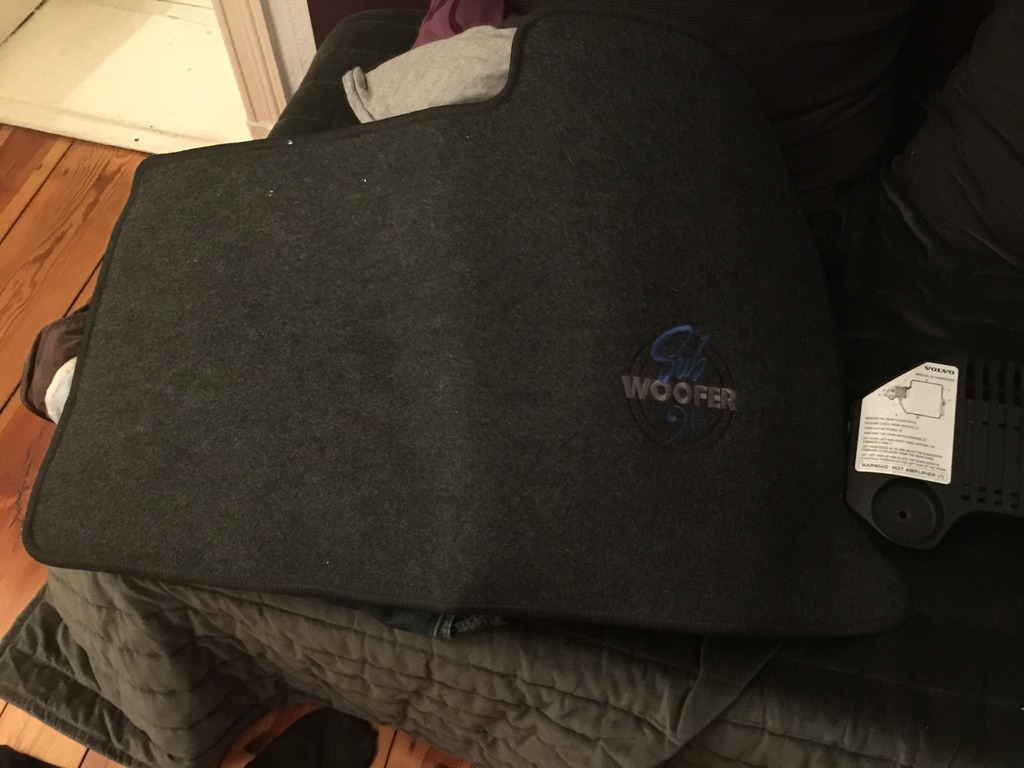

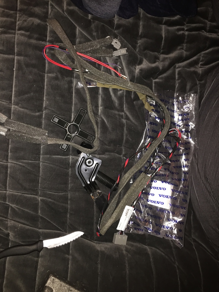

Montat in 850T5 de la un prieten subwooferul original Volvo din V70 II. De fapt mai mult am cablat piesa :smile: si am decupat dintr-o placa de lemn forma. Urmeaza ca dupa "mulaj" sa mai faca o placa in care va fi fixat subwooferul. Interesant a fost ca linia de remote e activa pe masa am avut la un moment dat ceva emotii ca ar fi stricat dar eu am fost de vina ca mi-a fost lene sa ma uit in Vadis ce semnal vine de la REM in mod normal :smile:
