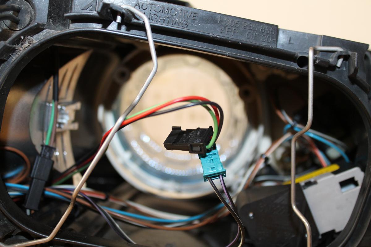

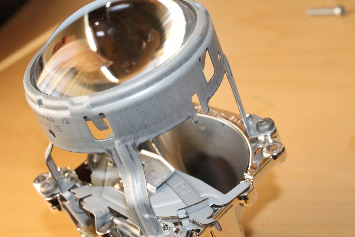

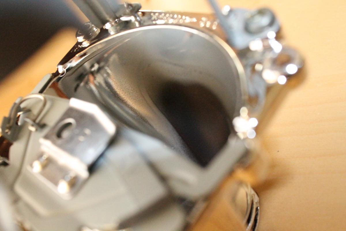

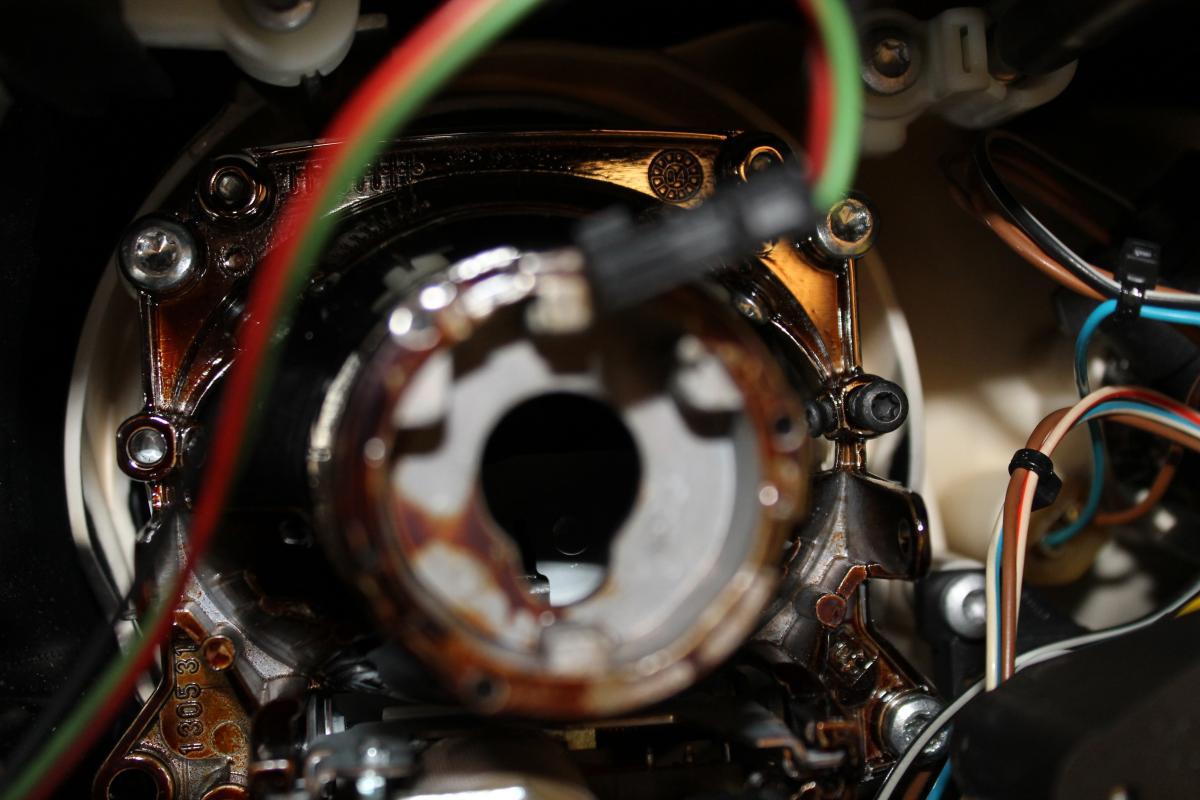

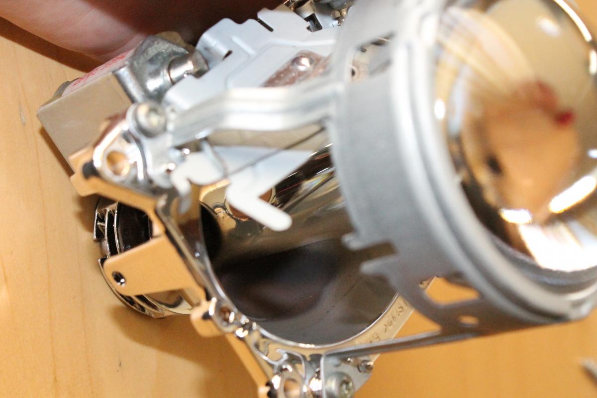

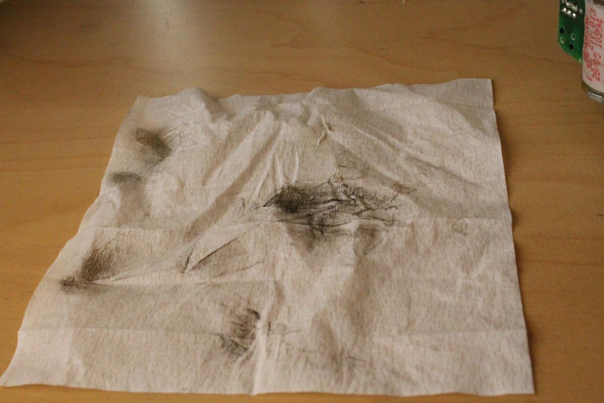

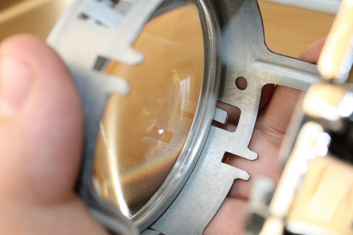

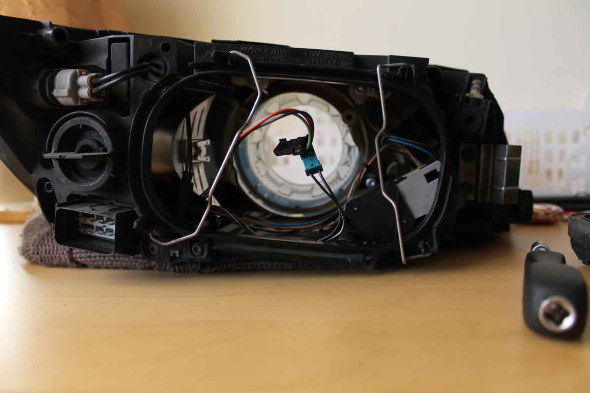

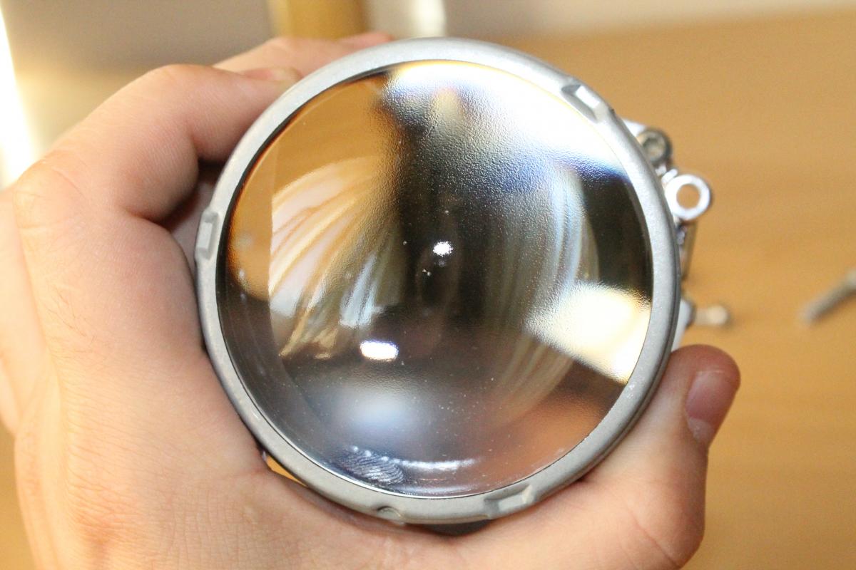

Ieri i-am scos lupa din far ca sa o curat, atat pe ea cat si oglinda lupei...numai ca nu prea am avut ce curata fiind arsa/prajita.
Lupa nu era foarte murdara, in schimb oglinda era foarte afumata.
Oricum, s-a redus considerabil diferenta de culoare a razei de lumina (far vechi vs far nou).
Lupa este prinsa in trei torxuri de 25, la doua dintre ele accesul este foarte bun iar la al 3 lea surub este putin mai dificil.
Multumiri lui @paunionutz care mi-a sugerat sa incerc curatarea.

Da are xenon OEM, dar din pacate problema este reflectorul lupei, care este ars. Trebuie incercat la un atelier care cromeaza, sa vada daca se mai poate croma din nou
Nu am auzit proprietar de masina cu xenon sa nu se planga dupa 5-6 ani de lumanari in loc de faruri...
Am fost inteles gresit....
Nu ma plang de lumina data, ofera o lumina foarte buna pentru un far de aproape 10 ani. Am incercat doar sa vad daca se modifica cum culoarea lupei, in comparatie cu farul nou cu xenon OEM pus anul trecut pe masina. Ce este nou este nou!, si nu vreau sa-i dau o piatra ca sa-l schimb pe casco pentru ca tot eu voi fi cel afectat. Cand s-o intampla (Doamne fereste) sa-l sparg atunci va fi schimbat, pana atunci vad foarte bine. (atat ca pare a fi becul pe duca).

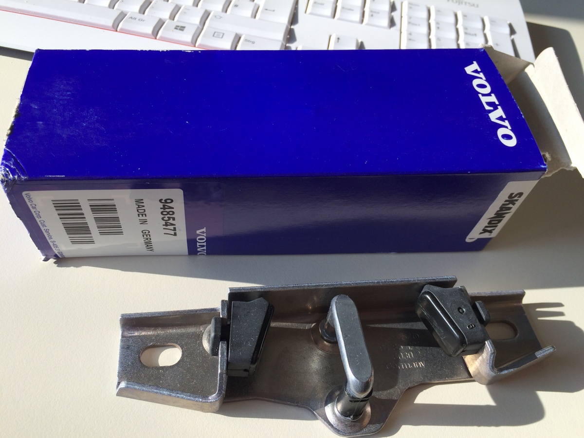

Am schimbat incuietoarea de la portbagaj. La cea veche lipsea plasticul de pe ea si din cauza asta nu "cade" frumos haionul cand o inchizi. A costat 8€ + transport.
post-5223-0-67192100-1424167396_thumb.jp
post-5223-0-48611600-1424167398_thumb.jp
4 people like this
Bun pret :)
"Am schimbat incuietoarea de la portbagaj. La cea veche lipsea plasticul de pe ea si din cauza asta nu "cade" frumos haionul cand o inchizi."
Si eu am schimbat-o, dar "cade" la fel de prost. Probabil e si tara unde o montezi, aerul, etc. de vina un pic. :evil6:
Nu e simplu de reglat si eu m-am chinuit o gramada pana am nimerit-o. Nu e nici 100% de inchis se inchide f bine dar cand o deschid parca "agata" un pic. Desi e posibil sa fie sie iala (cea din haion) obosita e inca cea originala.
Dacă ai impresia că agaţă, cel mai probabil se închide prea strâns.

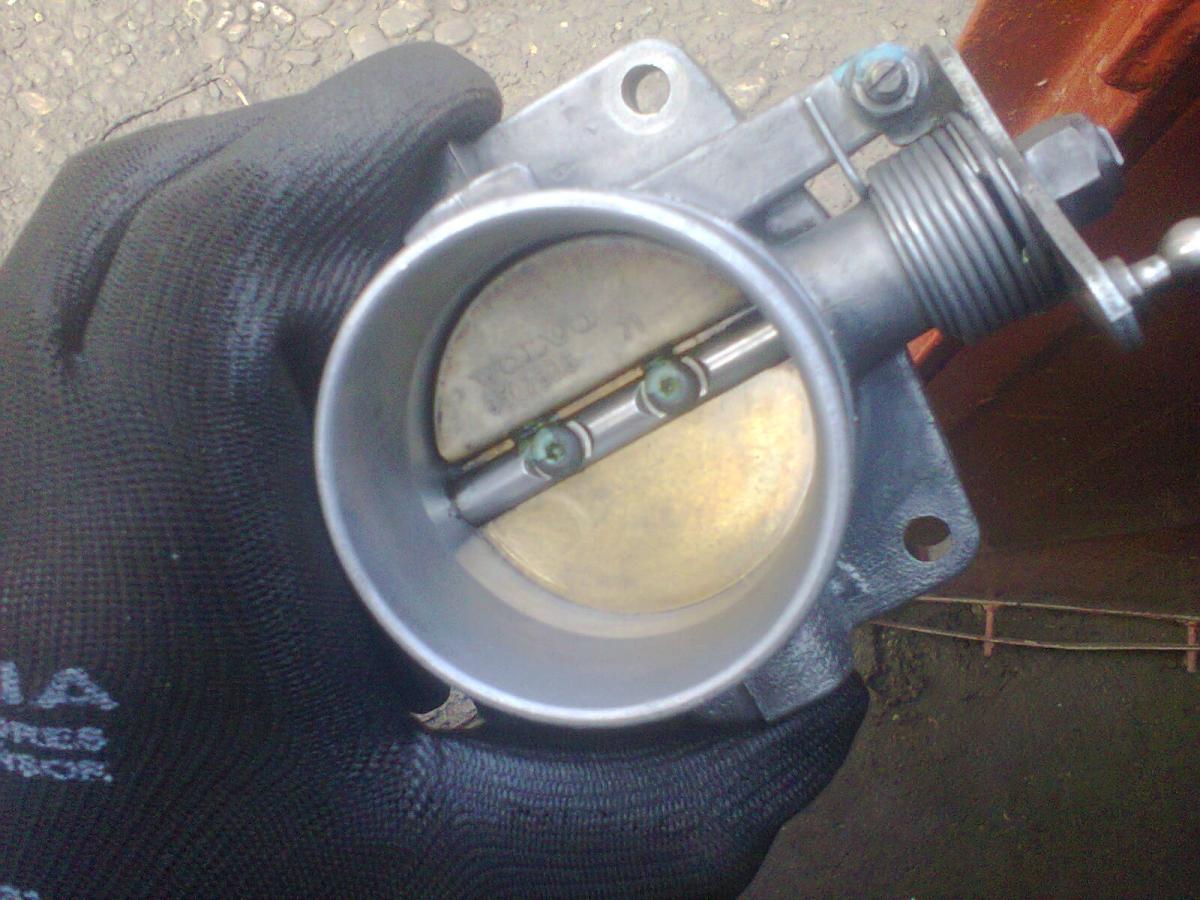

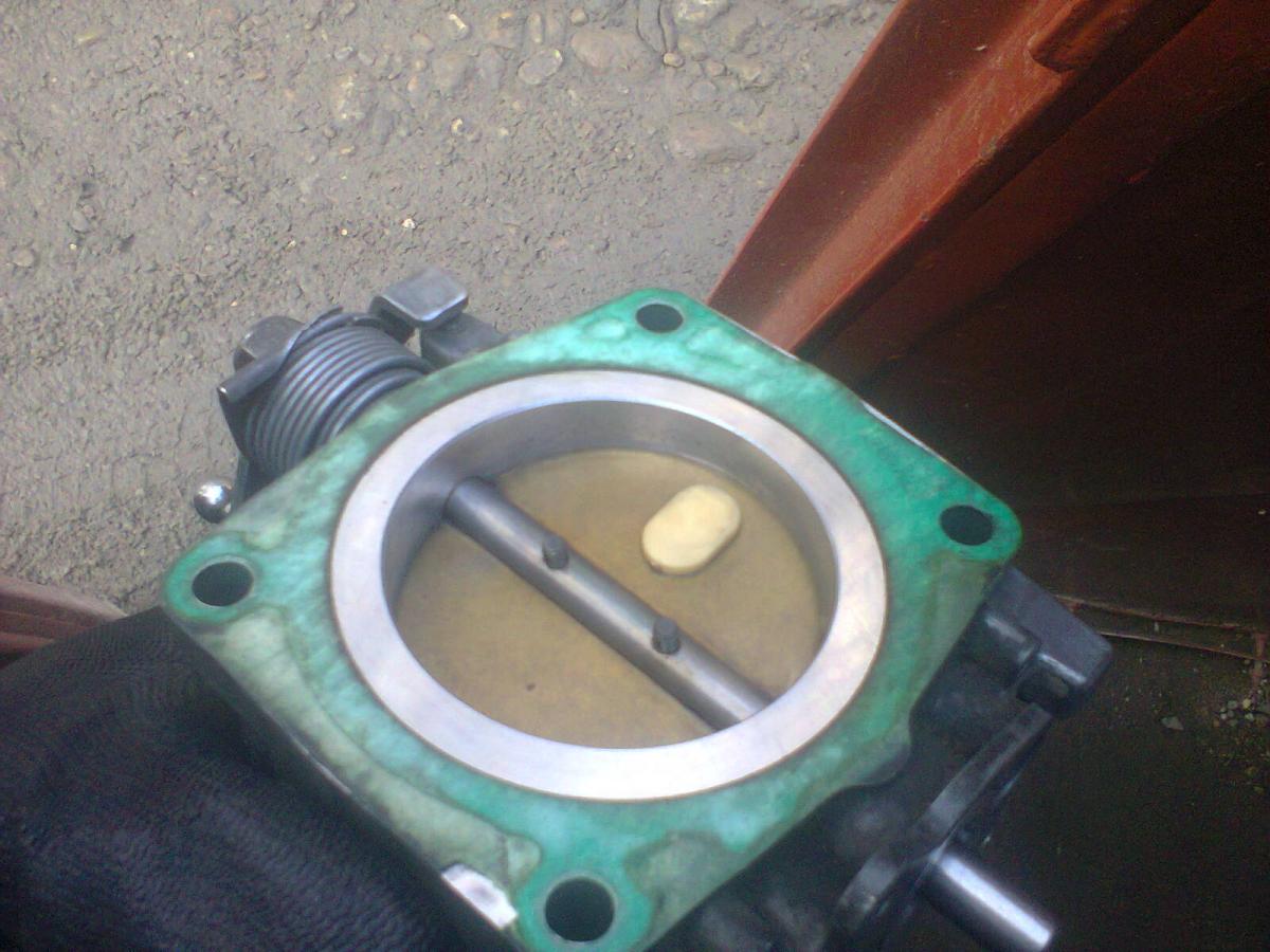

Pierderi de boost (iar...). De data asta o-ring-ul de la pomisorul de vaccum. Acuma chiar nu mai are pe unde sa fasaie! ;D
Daca tot eram prin zona, am curatat si clapeta de acceleratie care a primit si ea o bine-meritata garnitura noua.
Daca tot am desfacut atata, am mai curatat/uns si IAC-ul.
The brute is rolling smooth now! :evil6:
