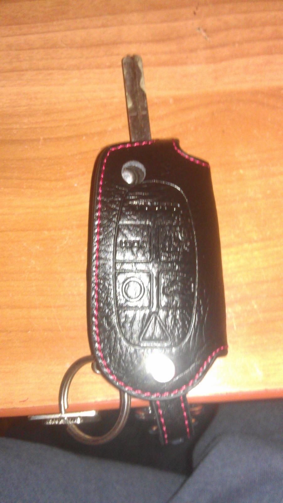

I-am luat husa la cheie :D

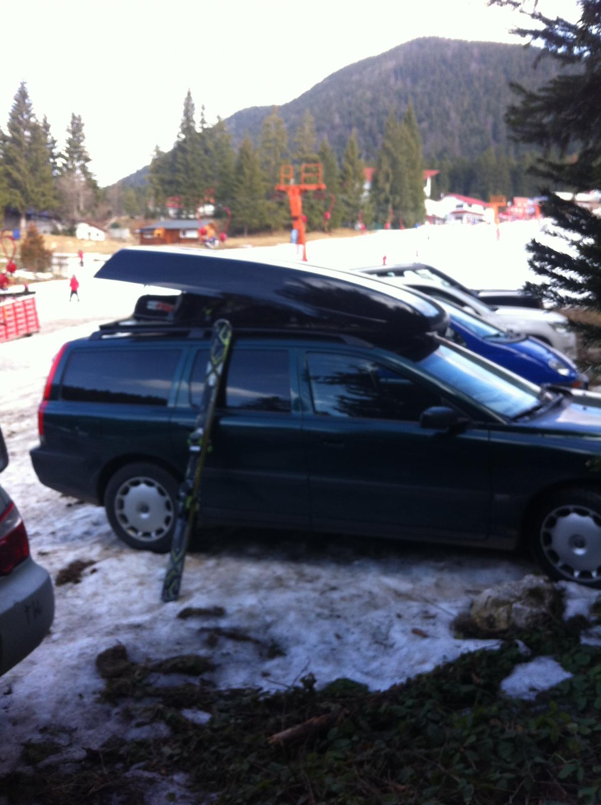

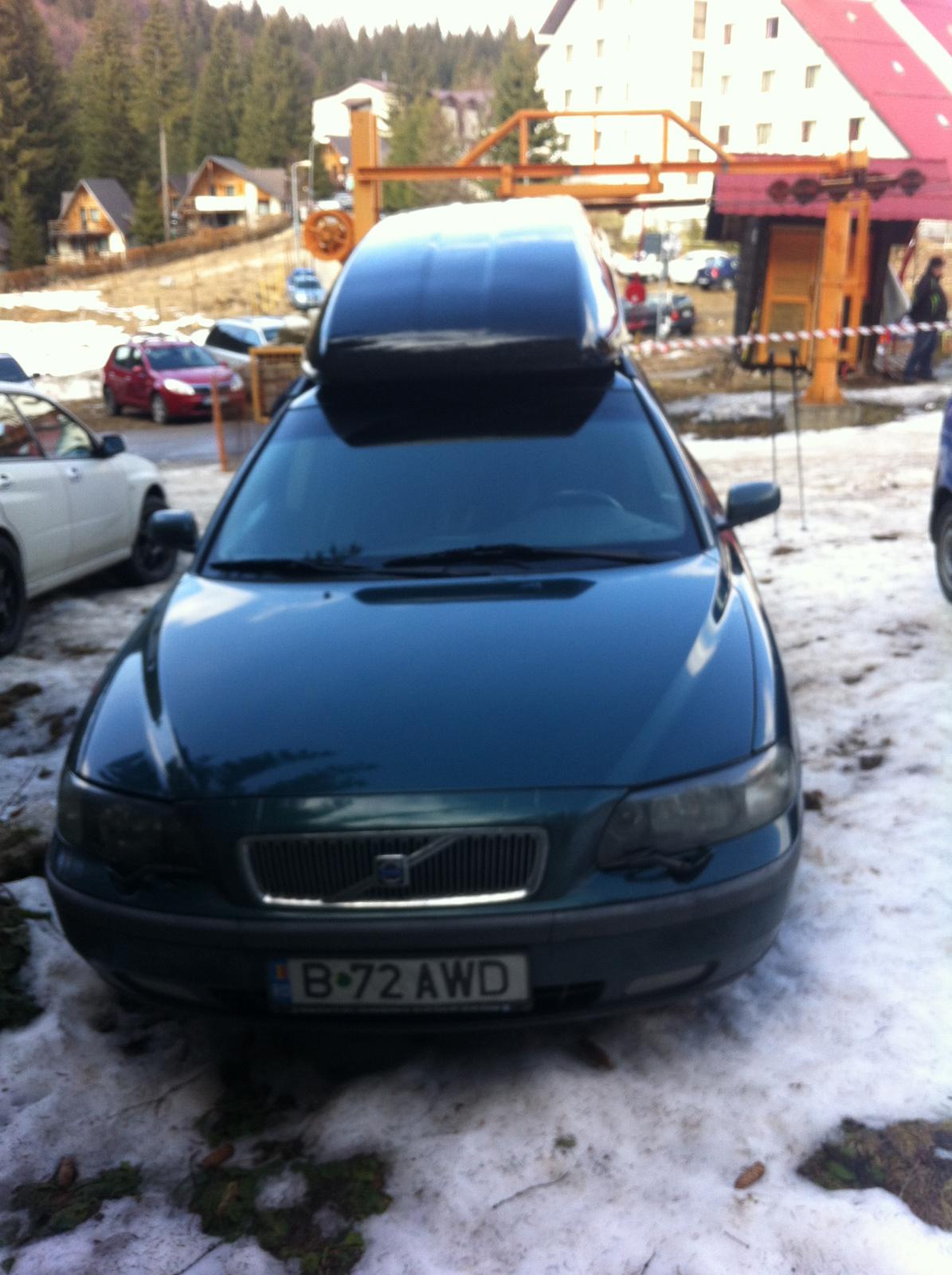

Am murdarit-o! I-am dat o tura pana-n Poiana Brasov, am plecat dimineata si in 2 ore eram pe partie! Integralu' ma fascineaza, la 140km/h nu se aude nimic!
