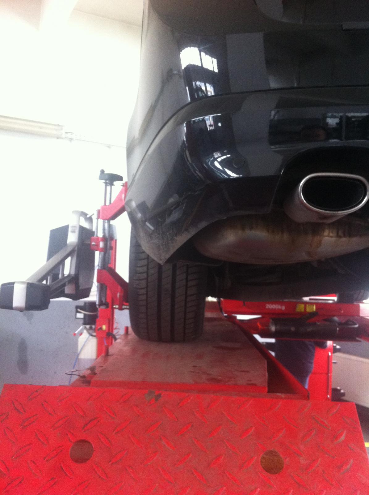

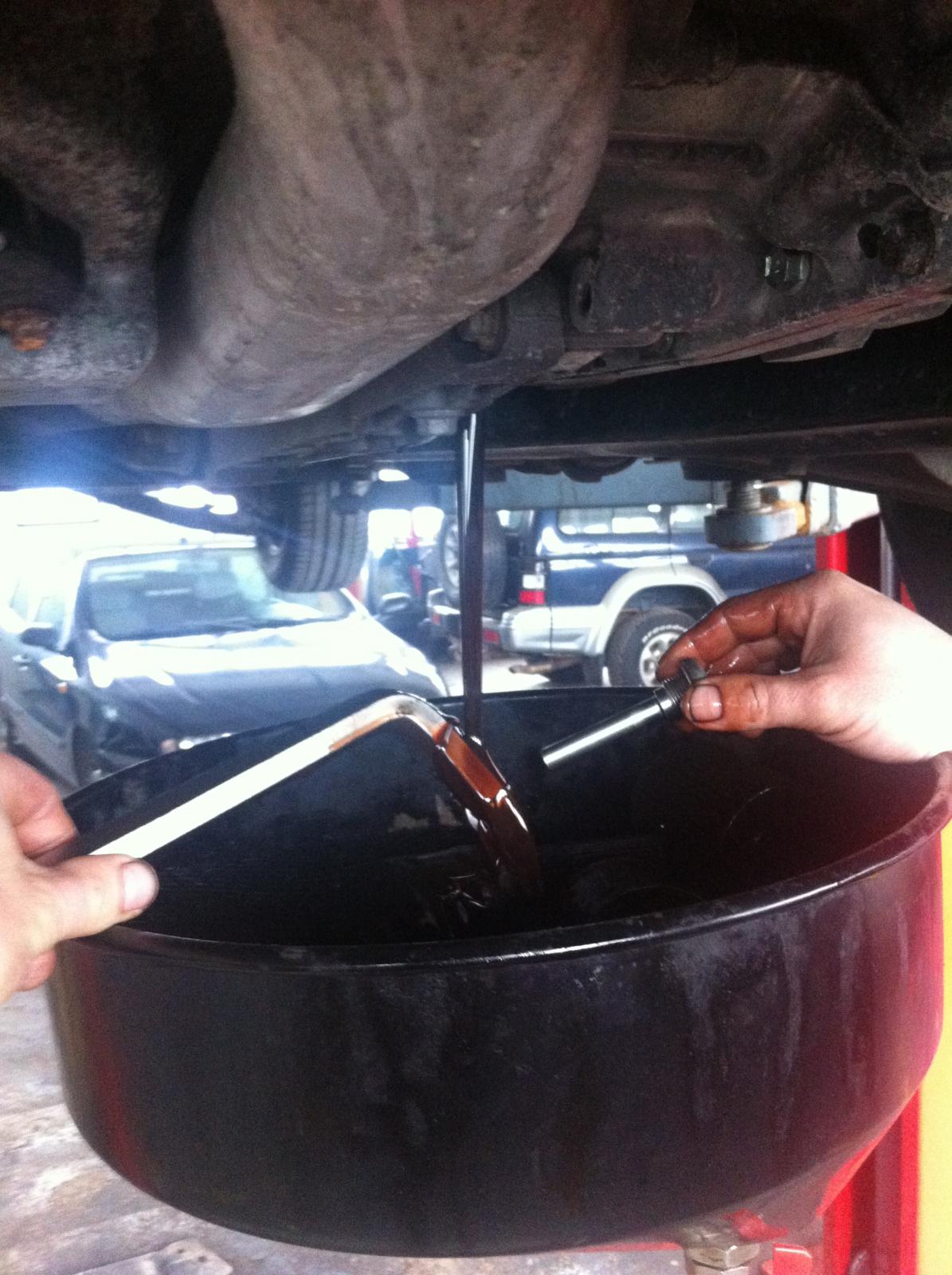

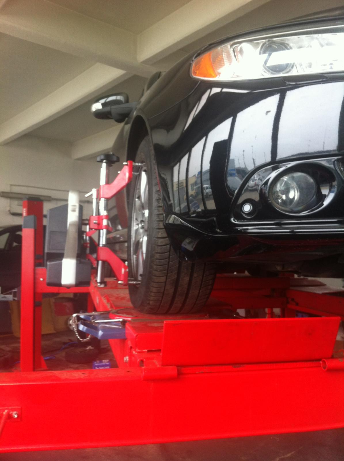

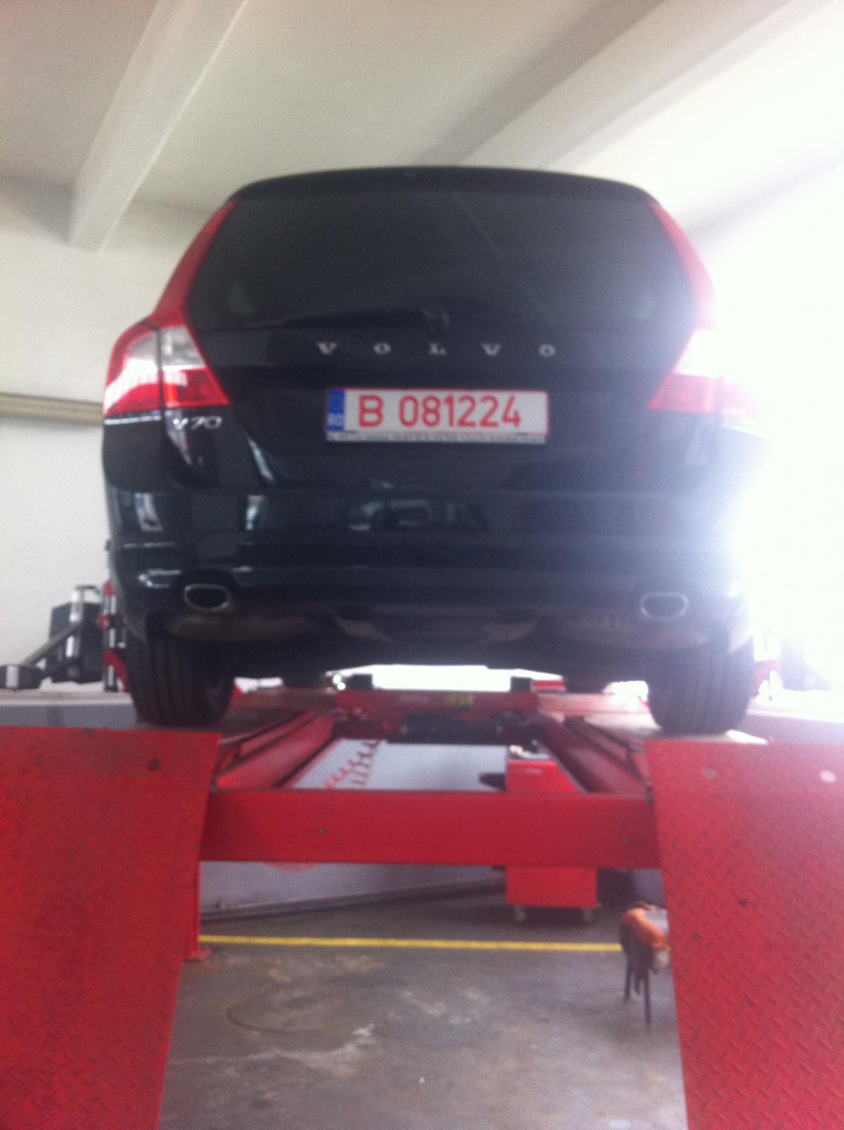

Am dus-o la mani-pedi, schimbat anvelope, schimbat ulei la cutie, reglat unghi de fuga apoi am tras si o fuga-n Poiana unde n-ai ce face 'ntradevar, doar sa schiezi cat vrea muschiu' lu' LIP si LIA!

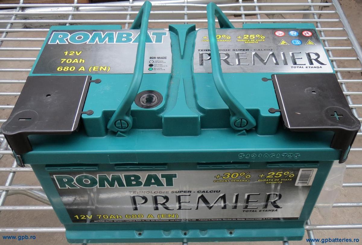

Ieri, am schimbat bateria veche cu un Rombat Premier 12 V - 70 Ah

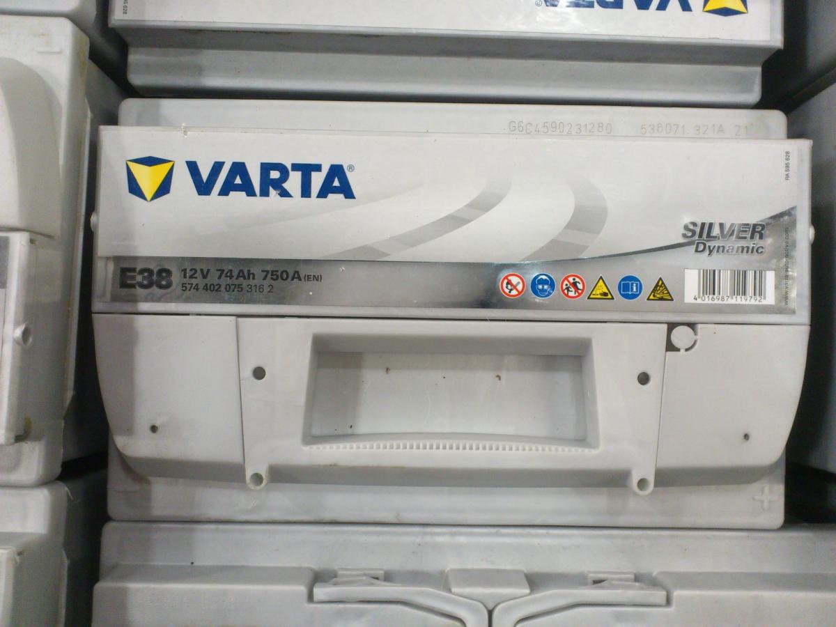

Astazi am schimbat si eu bateria. A mea nu era moarta, dar avea 4 ani si un pic, iar dupa o saptamana de stat era cam lesinata. Si am facut in felul urmator: am dat Varta Silver 84 Ah (4 ani vechime) + 100 lei si am luat Varta Silver Dynamic 74 Ah de 1 luna vechime :D
4 people like this
Tare as vrea sa stiu daca incape si la mine aceasta baterie (Varta Silver Dynamic 74 Ah).
Le-am gasit la NorAuto Militari (lânga Mobexpert). Au toate modelele de Varta Silver.
Ia o ruleta si masoara "Acumulator Varta Silver Dynamic 74 Ah EN 750 bornă normală (E38), dimensiuni: 278x175x175 mm"

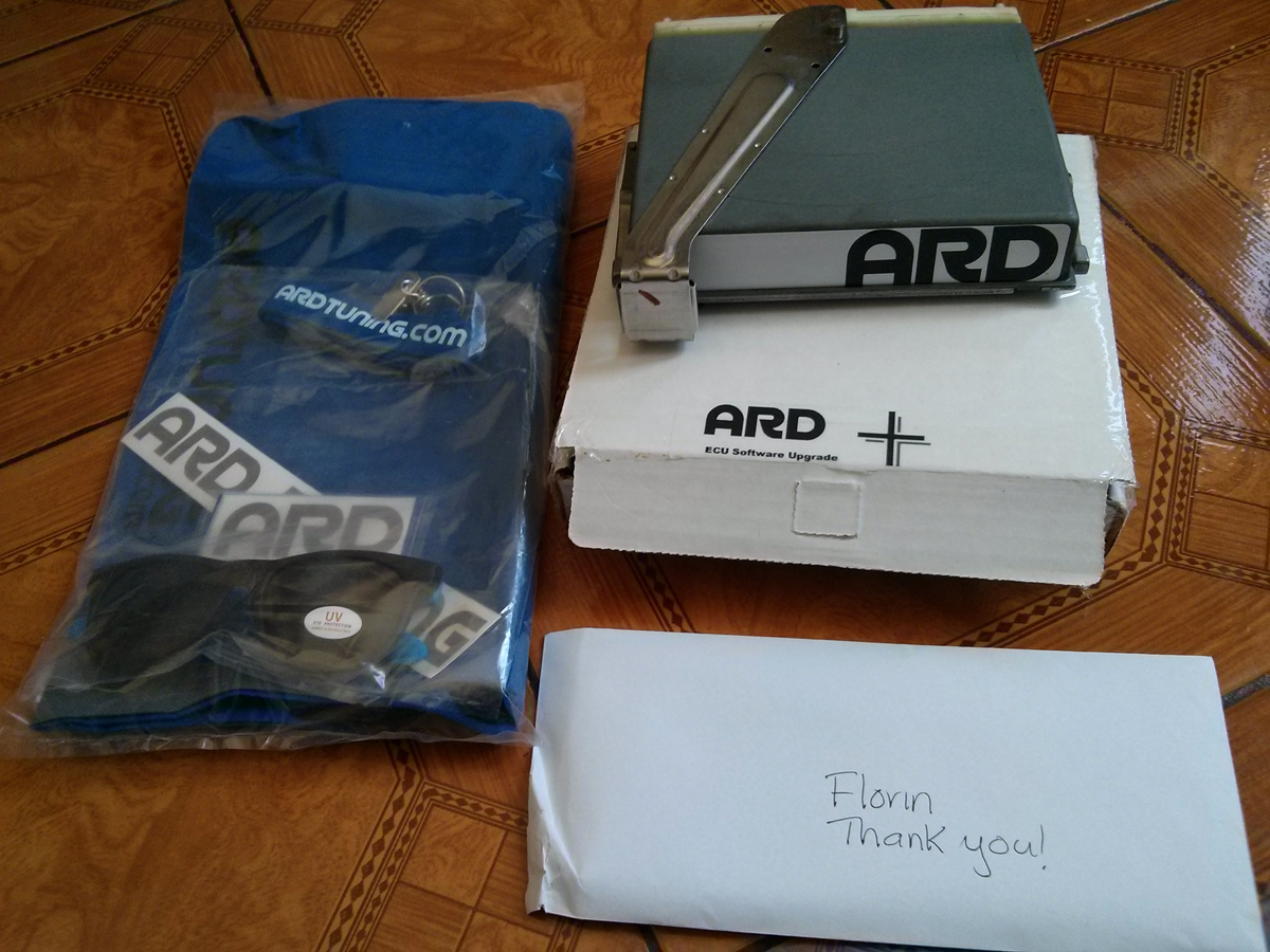

Azi mi-am luat de la posta ECU-ul custom trimis de ARD Tuning - USA. Cica asta e "the most aggresive map for the 16T".
Maine cred ca urmeaza transplantul si bineinteles, o goneta de proba :evil6: . Sper sa nu fiu dezamagit ca nu-i mai fac nimic daca ma supar.
A fost frumos din partea lor sa-mi trimita in colet alaturi de ECU: un rucsac, 3 stickere, o pereche de ochelari UV si un port chei - toate cu inscriptia lor.
Asa tin ei la clienti, nu ca noi...
