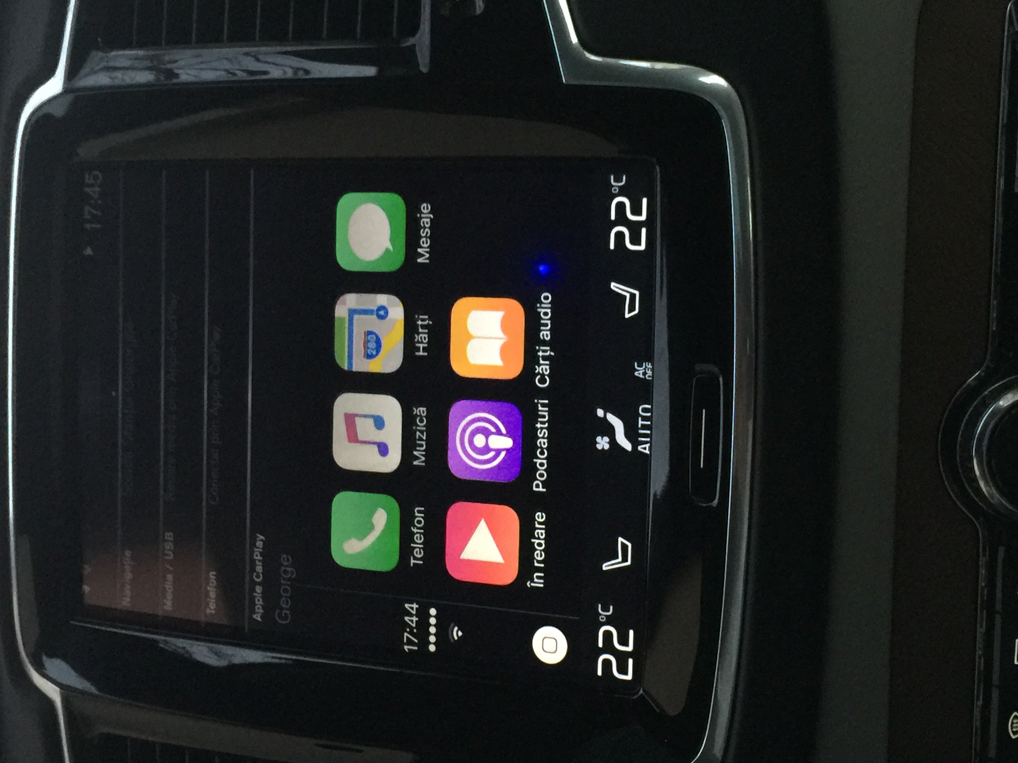

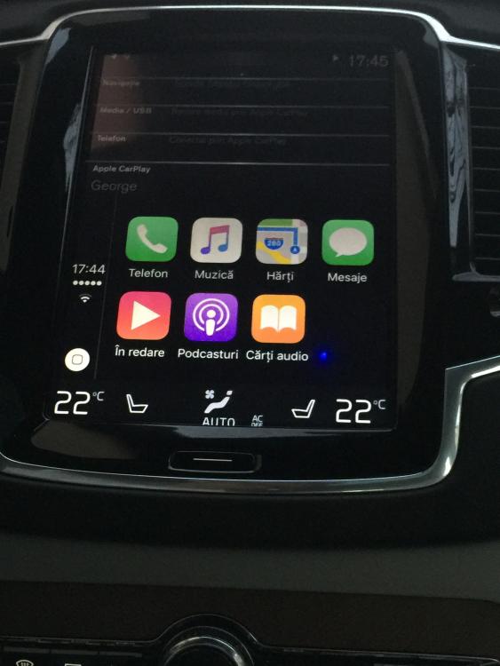

La 2/18/2016 at 11:37 AM, Maurice a spus:
Ametita treaba.
Obligatoriu conectat prin cablu, aplicatiile disponibile sunt cele pe care Apple vrea sa le dea asa cum apar in poza.
Marele "castig" este Siri care-i disponibila acum dar pe care n-am utilizat-o niciodata ca-I dobitoaca nestiind alt accent decat americanesc.
sa vezi distractie cand iti citeste mesajele scrise in romana.
Ce nu-mi place este ca trebuie sa conectez cablul de cate ori ma sui in masina si ca folosesc mufa USB pt cablu in loc de memory stick-ul cu muzica.
Ar trebui sa incarc muzica in IPhone si s-o ascult de acolo, problema e ca nu-mi place deloc softul si modul de incarcare in IPhone al melodiilor, mai vedem.

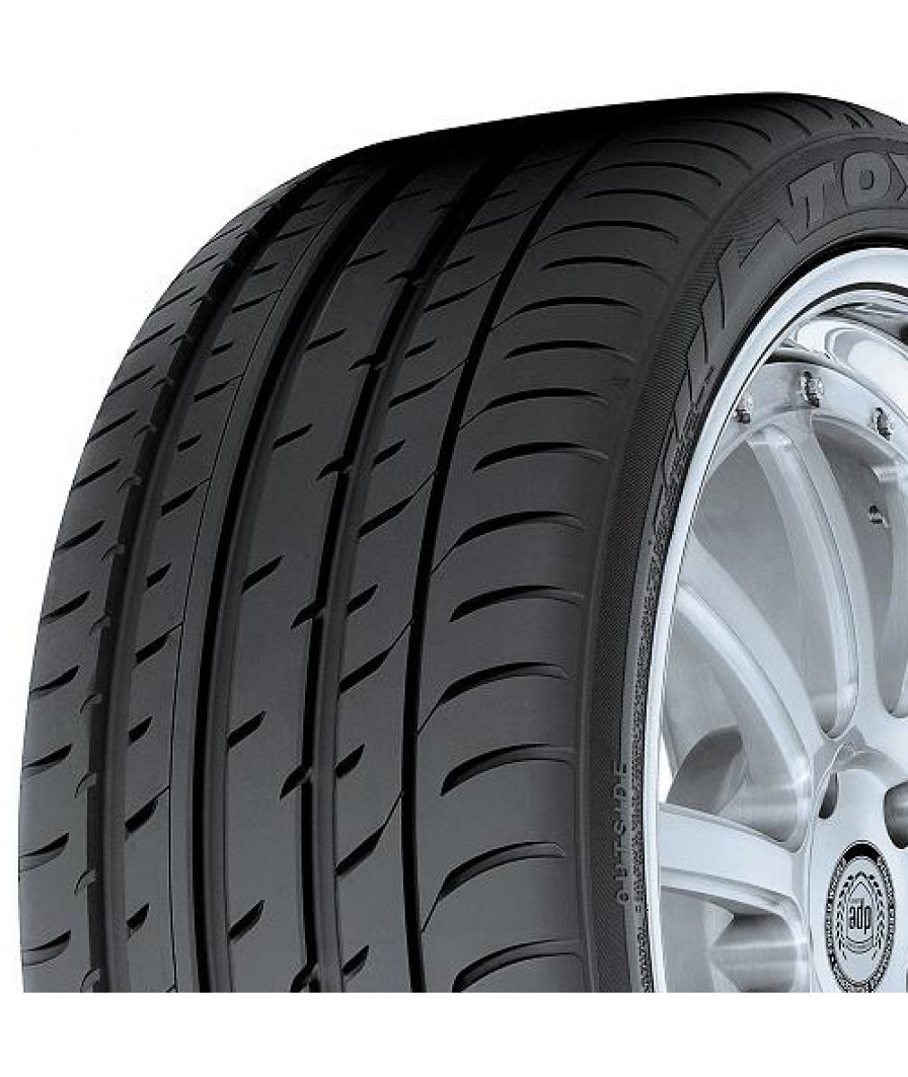

Am cumparat pentru xc90 4 anvelope noi de vara Toyo proxes t1 sport suv 235 60 r18 (dot 32/2015) la 480 ron/buc. Abia astept sa vad ce pot...
Se poate spune de unde le-ai achizitionat? :)

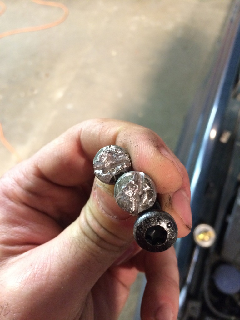

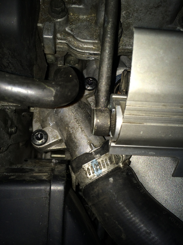

Schimbat termostatul dupa 3 incercari nereusite de a scoate suruburile. Acuma vreo 8 ani cam imediat dupa ce am cumparat masina in drum spre Polonia iarna am vazut ca acesta nu merge. Cum nu aveam scule la fata locului am facut-o in service-ul "satului" nevestei. Dupa ceva timp am vazut ca "meseriasul" nu a folosit o scula corespunzatoare capul torx 40 fiind destul der rotund. Acuma vreo saptamana am vazut ca acul de la temperatura oscileaza usor asa ca am luat un termostat nou (original Volvo 43€ impreuna cu 1l de antigel concentrat).
Cum am vrut sa merg la sigur am comandat un torx 40 de la Hazet si apoi inca unul lung de 10cm de la Proxon. Cu nici unul nu am avut succes ... serviceul in care surubaiesc este evident inchis pentru 3 saptamani din cauza de boala :(
Asa ca am mers la garajul unui prieten care este si dentist si cu o freza dentara :D am "scurmat" un canal in care am bagat o surubelnita "adevarata" si i-am dat de cap. Evident ca am montat 2 suruburi noi (1,50€ bucata de la Volvo):
Per total : 43€ termostat cu antigel + 30€ pt scule + 3€ suruburi :D

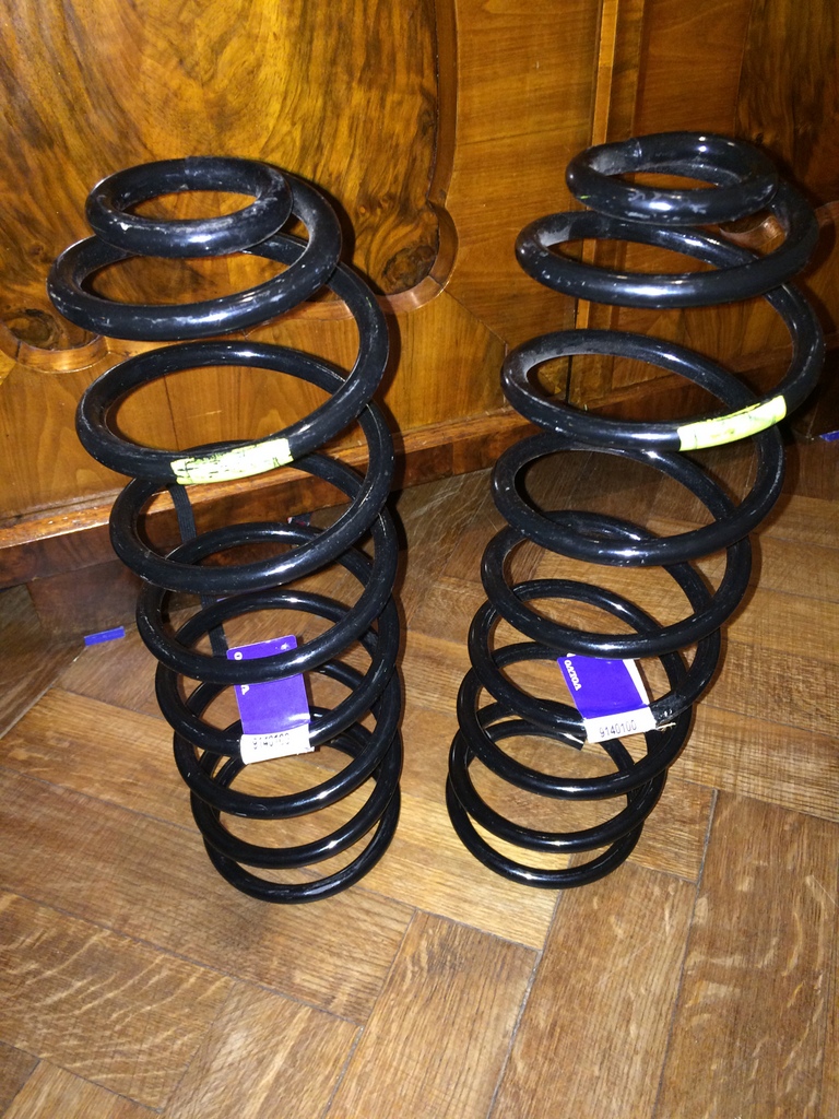

In alta ordine de idei azi a ajuns si pachetul cu arcurile noi nivomat, si urmeaza sa le montez impreuna cu amortizoarele noi eventual saptamana viitoare.

Acum 9 ore, agr350r a spus:
Uite site-ul : https://www.vandanvelope.com/index.php?route=product/product&product_id=7057
ps: Am mers putin la intoarcere cu xc90-ul. Alta "viata"...fasaie altfel pe sosea, anvelopele astea mi-au dat senzatia de "plutire" pe asfalt. Gropile se simt mai putin si pare mai stabila (am tras putin de volan). Revin cu impresii probabil maine cand ii fac testul in pasajul de la Carrefour militari.
Ai avut putin noroc ca au iesit cu surubelnita. Cand eu am schimbat termostatul, am avut nevoie de breaker bar de 1 metru, suruburile iesind cu tot cu filet din carcasa de stranse ce erau.
Carne muulta ultimului mecanic. :angry7:
Eu le luasem cu dalta pe ale mele. S-au desfacut, dar am avut nevoie si de alt corp de termostat ca al meu a crapat...
Chiar am cautat in Vadis cu cat se strang suruburile respective dar nu am gasit nimic. Am sa ma mai uit in cartile albastre de service poate scrie acolo ceva.
Acelasi lucru se discuta pe volvospeed, sunt suruburi M6, se strang ca cele de la baia de ulei, la 17Nm...
Eu am mai multa rabdare. Daca nu se desface din prima, nu fortez! Folosesc spray degripant sau seringa cu lichid de frana si astept...

- innoit suspensia nivomat pe spate (arcuri & amortizoare noi). Arcul vechi pe stanga era rupt in capatul de jos dar era totusi prins.
Sincer sunt putin dezamagit de diferenta intre vechi si nou. Asa subiectiv parca e un pic mai lina suspensia la gropi si denivelari dar nu am avut in nici un caz un efect "Aha!". Cele vechi nu stiu cat au fost rulate, le-am preluat de la un prieten cu T5 el ruland cu ele cam 30.000km. Eu le-am rulat vreo 60.000. Nu stim cand au fost montate pe masina lui doar ca din fabrica nu a avut nivomate...
