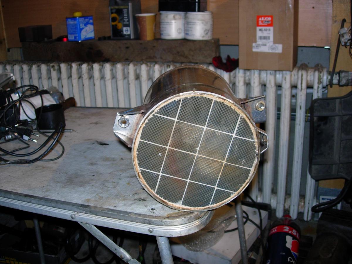

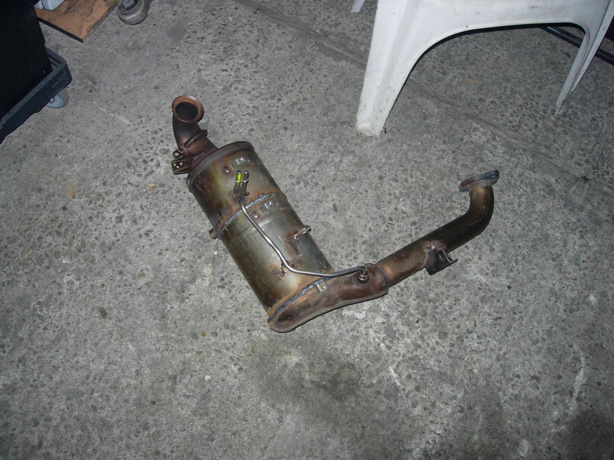

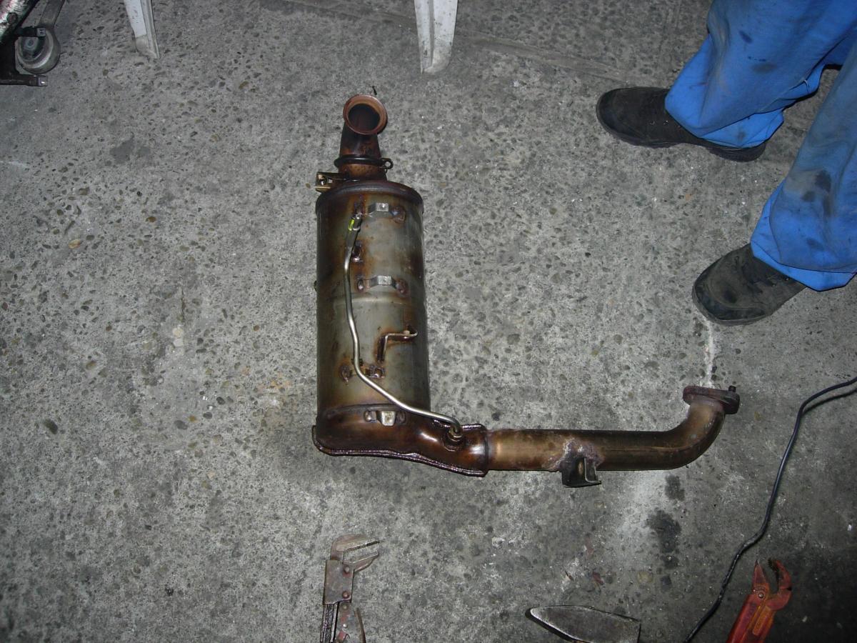

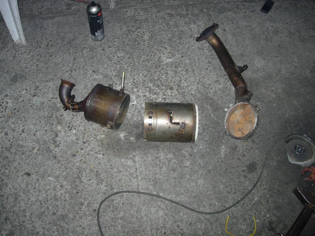

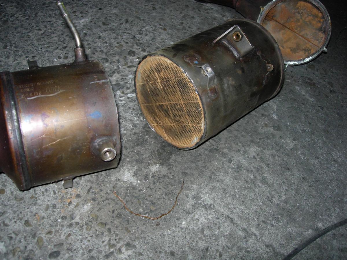

Curatat DPF prin metoda proprie .
INAINTE
post-178-0-41230800-1361398918_thumb.jpgpost-178-0-47644400-1361398938_thumb.jpgpost-178-0-54635600-1361398952_thumb.jpg
DUPA
Acum masina trage exceptional iar incarcarea pe DPF este minima.
Durata de executie 10h .
L-ai incalzit electric si ai pus o turbosulfanta pe el ?
Incalzit electric + aer comprimat la 10 bari .

Asta facea, si am mers azi cu Cobaiul si trage bine bine.
