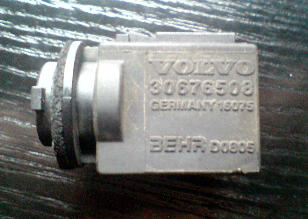

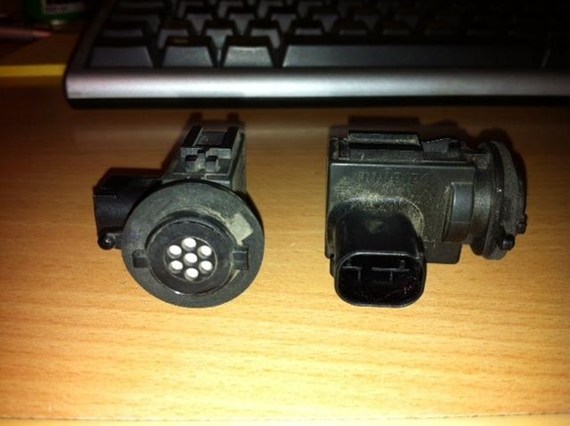

On topic: Am schimbat nasul maşinii. Adică senzorul pentru calitatea aerului de la IAQS. Clapeta se închide şi se deschide, mai trebuie să văd dacă se poate şterge eroarea.
PS: Dacă vrea cineva un senzor IAQS pe LIN, adică de S80 2005, de exemplu, să scrie cu voce tare aici pe topic.
La ce bani heim? Banuiesc ca este functional!! O poza cu el te rog!!

Din câte ştiu eu, e funcţional.
Dacă te interesează, vorbim pe PM.
Volvo IAQS air quality LIN sensor PN 30676508

Nasul ala pare ca este ca al meu. O poza frontala la partea stanga mi-ar fi de folos.

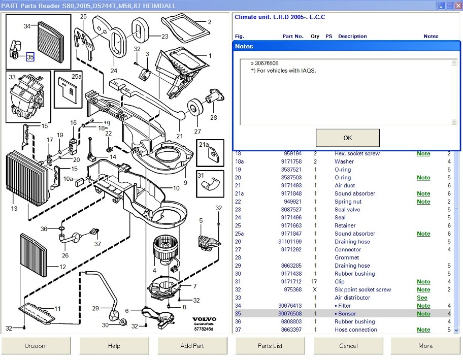

Dacă are acelaşi PN, sigur e ca şi al tău. poză cu găurile nu am cum să fac în acest moment, dar arată fix aşa (poza e preluată):
Şi-n VADIS dă acelaşi PN:

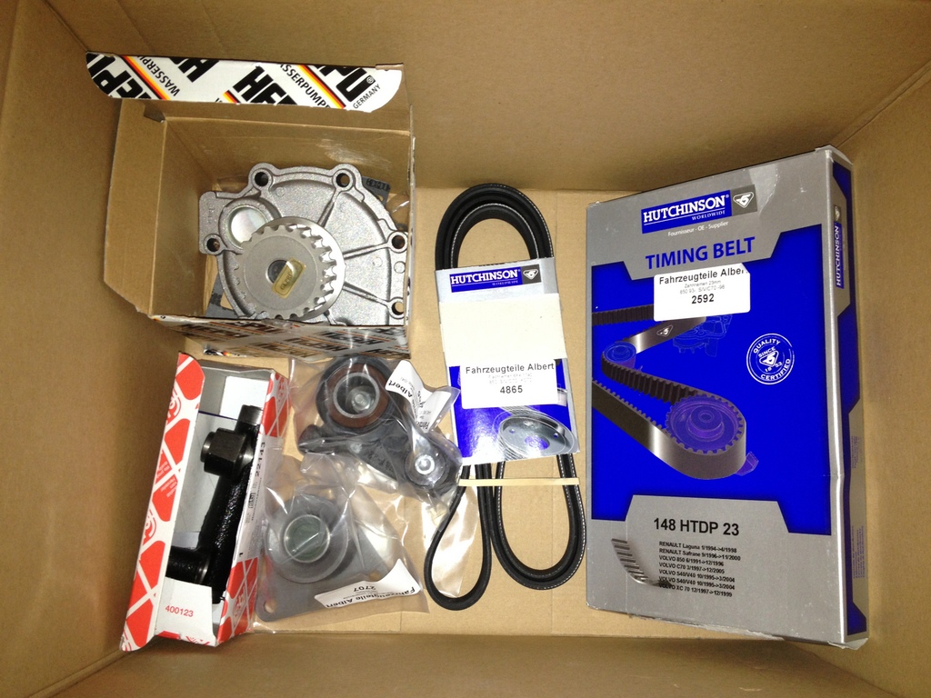

Pe hutchinson nu scrie pe nici una "made in romania"? :smile:
Doar Made in EU pe curea. Pe carton nu scrie nicaieri nimic e doar adresa din Franta banuiesc de la sediu...

- am înlocuit senzorul pentru calitatea aerului de la IAQS şi am şters eroarea, revenind la statusul de NO DTCS SET. Să vedem până când...
Care sunt primele 3 cifre de sub codul de bare?
Doar la cureaua de la alternator se mai vede codul, la distributie e avariat cartonul acolo 3 159 750 62863
