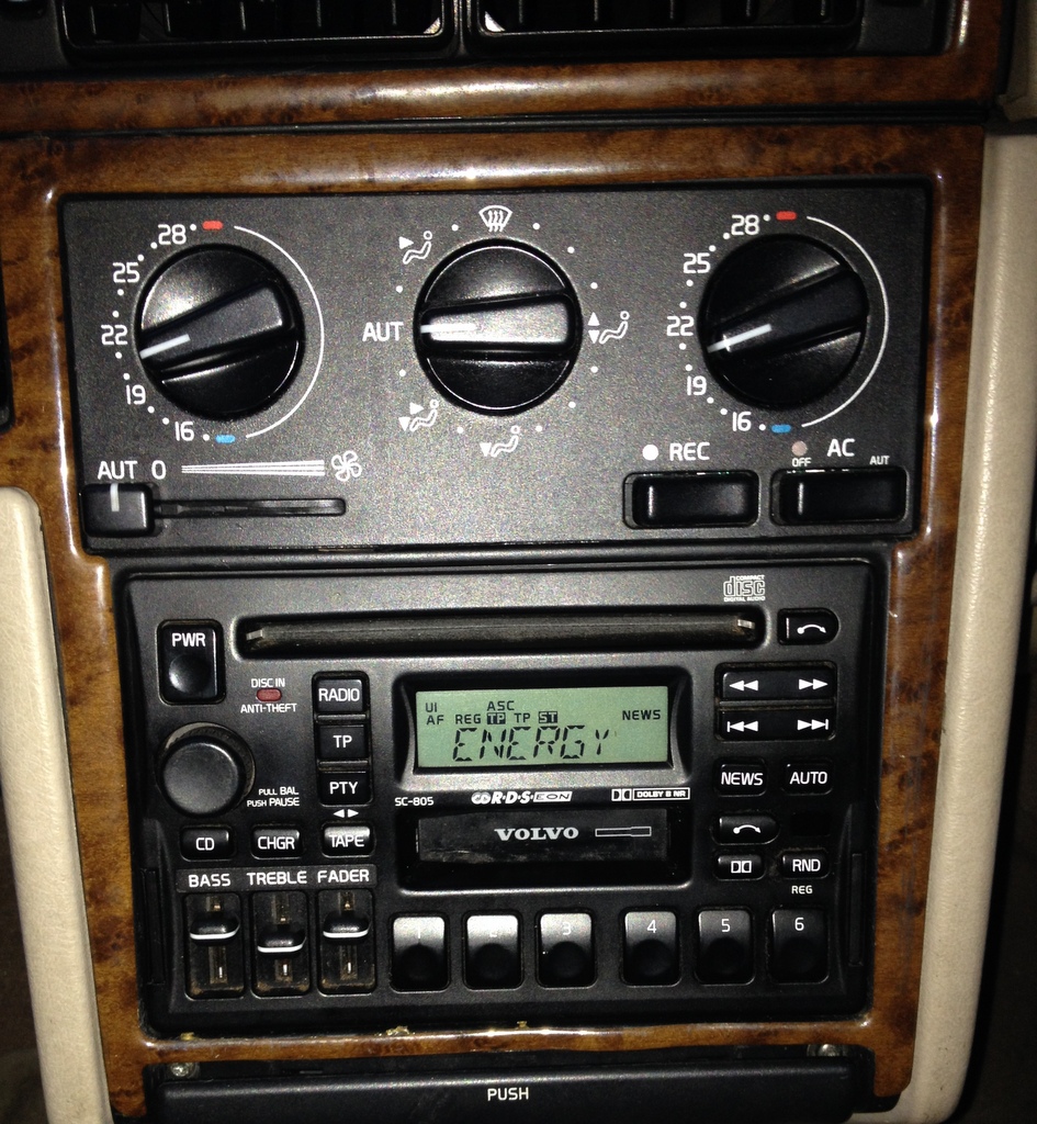

Azi a ajuns in sfarsit radioul SC 805 din UK. Functioneaza perfect 3 din 5 becuri erau arse si ca atare le-am schimbat.
Dupa ce am testat radioul (soundul e mult mai ca lumea comparat cu SC 901 la mine) am constatat ca bateria a murit desi motorul a mers non stop la relanti. Asa ca m-am enervat si am mers sa cumpar o bacterie noua :smile:

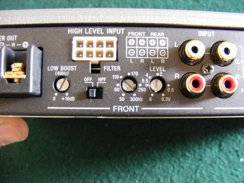

Cam toate radiourile Volvo au iesire de amplificator la spate. Daca ai mufa pe care scrie AMP si are 6 pini, cel din mijloc este "Remote" pt statie de amplificare. Tot acolo ai si iesiri Pre Out pt statie vezi postarea de mai sus cu poza cum este cablata mufa de amp. In principiu ajunge sa iei semnalul care merge in spate si sa i-l bagi in statie. Mai ai nevoie de alimentare pt statie, aici depinde de ce putere are statia si in functie de asta se dimensioneaza cablurile care le tragi direct de la baterie cu tot cu siguranta.
Vita_Fresh are deja statia masinii si nu mai are unde sa mai bage inca o mufa!
Ai doua variante de a lua semnal de la boxe
1. Daca statia are mufa de HIGH IMPUT, atunci poti trage fire direct de la boxe in statie. Asa a facut eu la a mea. Am improvizat o mufa cu 5 pini, care sa mearga pe soclu si am legat firele de la boxe. Cate 2 fire de la boxele spate si inca unul la masa. Vezi poza (statia mea avea 5 pini, unul in plus pt masa)
2. Cumperi un adaptor semnal high-low imput, pe care il legi la boxe si care are iesire RCA. Dupa ce ai legat adaptorul, se fac legaturile normal, ca la orice montaj http://www.okazii.ro/sisteme-audio-auto/altele/adaptor-semnal-de-nivel-high-low-a129243765
