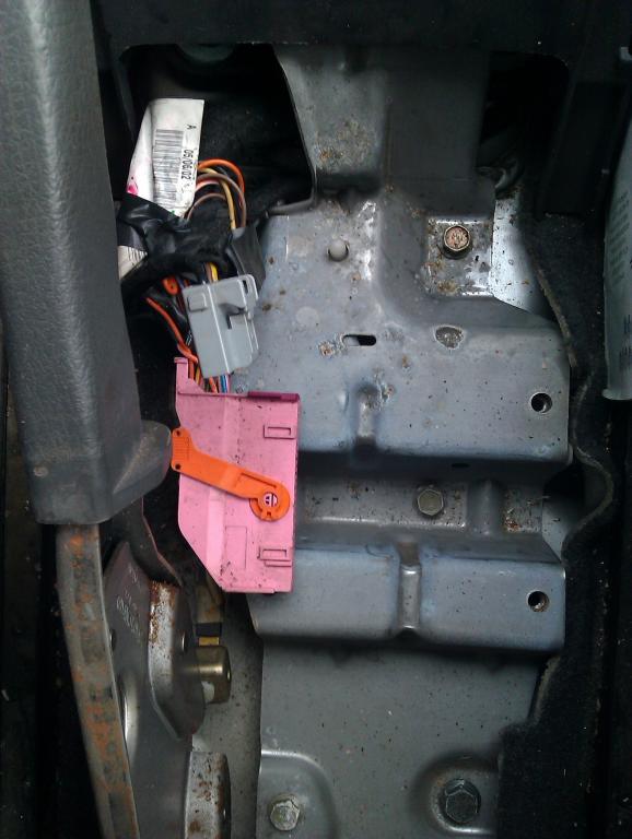

Posted 23 Jan 2011 (edited) · Report post Nu stiu daca mai exista vreun topic asemanator, daca nu incep eu acum. Ce rol are mufa din imagine (cea roz), se afla langa frana de mana. Edited 23 Jan 2011 by Sanyboy Share this post Link to post Share on other sites
Posted 23 Jan 2011 · Report post mdulul central pt airbaguri cred dar daca ii ala unde ii modulul? mai studiezn pic si revin daca nu raspunde altcineva:rolleyes: Share this post Link to post Share on other sites

Posted 24 Jan 2011 · Report post Nu e cam ciudat sa fie acolo modulul de airbag? La frana de mana.............? Poate fi si o mufa auxiliara.... ceva dotari pentru care masina a fost doar pregatita. Am si eu in portbagaj o groaza de mufe, mama si tata neimperecheate...... asta nu inseamna ca lipseste ceva.... Share this post Link to post Share on other sites

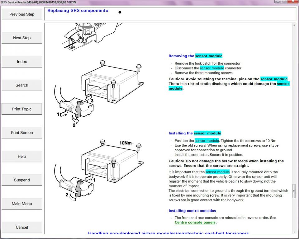

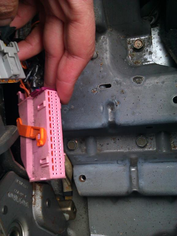

Posted 24 Jan 2011 · Report post Este mufa modulului cu senzori de la airbag-uri. Nasoala treaba, inseamna ca masina a fost lovita. Share this post Link to post Share on other sites
Posted 24 Jan 2011 · Report post On 1/24/2011 at 4:24 PM, xydexter said: Este mufa modulului cu senzori de la airbag-uri. Nasoala treaba, inseamna ca masina a fost lovita. Multumesc pentru raspunsuri! Da exact acum am gasit si eu aici: http://www.airbagreset.com Intradevar nasoala treaba. Dar cand am cumparat masina m-am uitat la ea si acolo in fata nu e nimic deformat (si pe nu erau semne ca ar fi sot accidentata) si nici la service nu s-au dat aia seama ca lipseste modulul ceea ce mi se pare... Nu degeaba traim in romania. Cum as putea sa verific daca exista macar airbagurile sau ce e de facut in acest caz, mai are rost sa mai fac ceva ori de acum incolo sa am "mai multa grija" pe sosele? Ce parere aveti? Share this post Link to post Share on other sites
Posted 24 Jan 2011 · Report post Se poate pune alt modul, trebuie sa verifici daca airbagurile sunt la locul lor. Nu stiu care e exact procedura, probabil trebuie reprogramat modulul nou. Vechiul proprietar nu ti-a spus nimic de asta? Share this post Link to post Share on other sites
