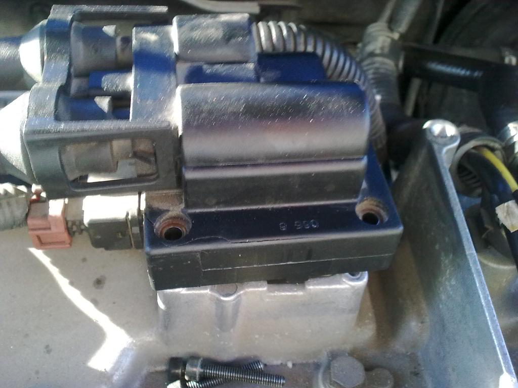

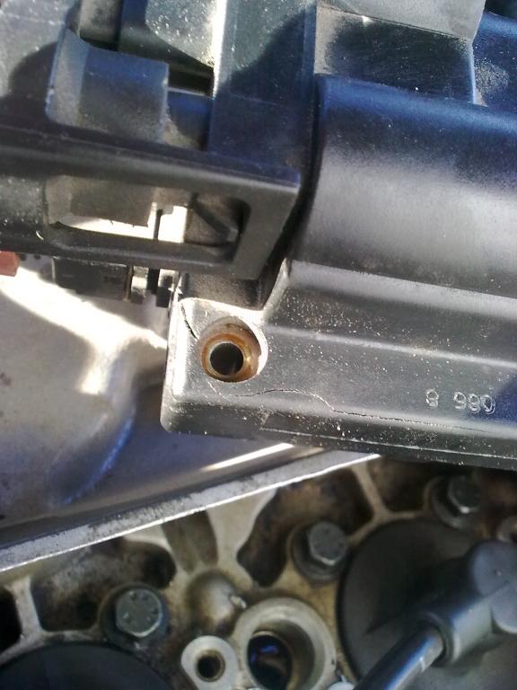

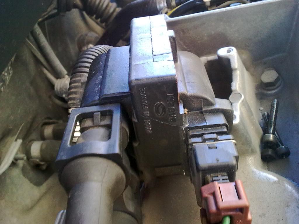

Ok! Am curatat clapeta de la acceleratie si valva de control relanti dupa care am zis sa ma uit si la bobine cand SURPRIZA un dintre bobine crapata!!
Intrebare: Ce credeti e de schimbat?:huh:::)
Aveti si niste imagini atasate!
Mersi mult!

Teoretic ar trebui schimbata, e posibil sa ai probleme din cauza ei , după ce ai curățat clapeta tot asa merge.
E de schimbat bobina, prin spartura aia poate fura curent intermitent.
Da tot asa nu s-a schimbat mersul! Tot are fluctuatia aia nenorocita! sa dau de ceva banuti si il schimb e clar !
Mersi mult de ajutor !:lol:
