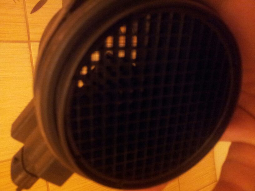

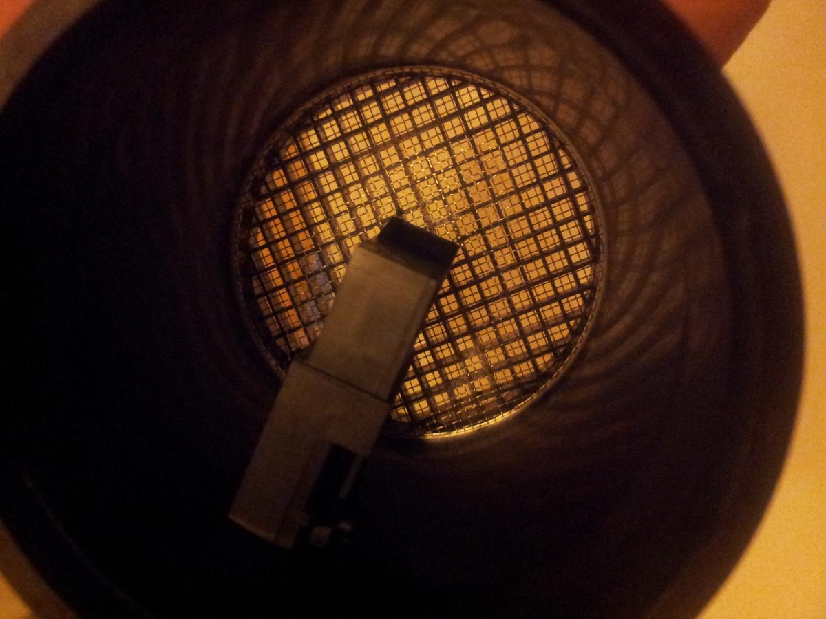

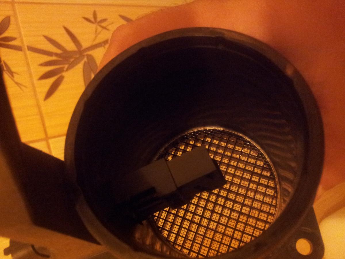

Deci am scos MAF-ul, arata mega curat, adica nici urma de praf acolea. Am tras si vreo 2 poze, nu stiu cat de bine se vede...insa pare ok.
Edited by sizan
@sizan Am explicat mai sus cum trebuie curatat MAFul la D5-ul nou, daca te uiti la spatele lui normal ca este curat . :D
