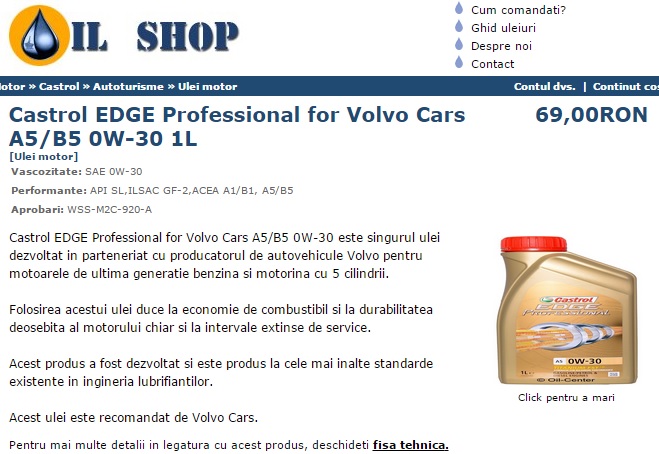

In cartea service, la dealer-ul volvo, s-a folosit la revizia anterioara ulei Castrol Edge 5W30, INSA ! in manualul de utilizare este specificat 0W30 norma ACEA A5/B5.
Respectand norma ACEA A5/B5 ci clasa de vascozitate 0W30, pe piata exista un singur ulei Castrol. Eu acesta am sa-l folosesc pe motiv ca, asa scrie in manualul de utiizare
Eu consider ca, fabricantul stie mai bine decat un dealer, dealer care uneori mai este si multi marca si pune ulei cum se pune ''in general''
