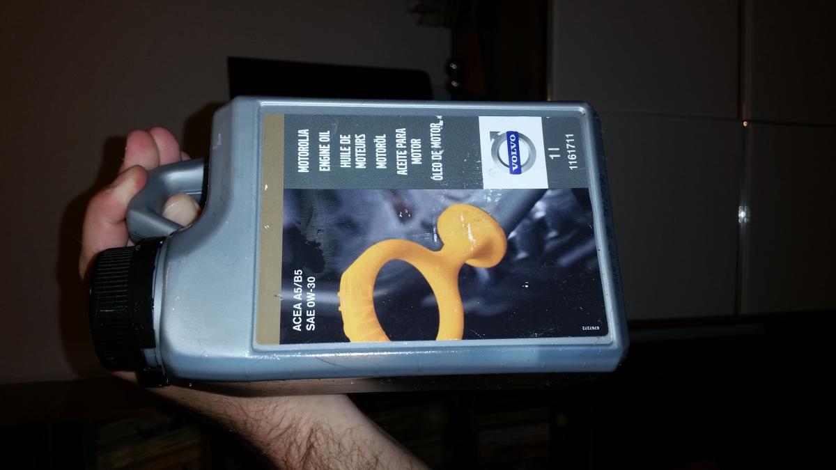

OEM inseamna cel de fabrica, care vine in recipient pe care scrie Volvo! Adica la reprezentanta iti pune OEM! Ce crezi este bun sau nu?
Asta este oem-volvo
