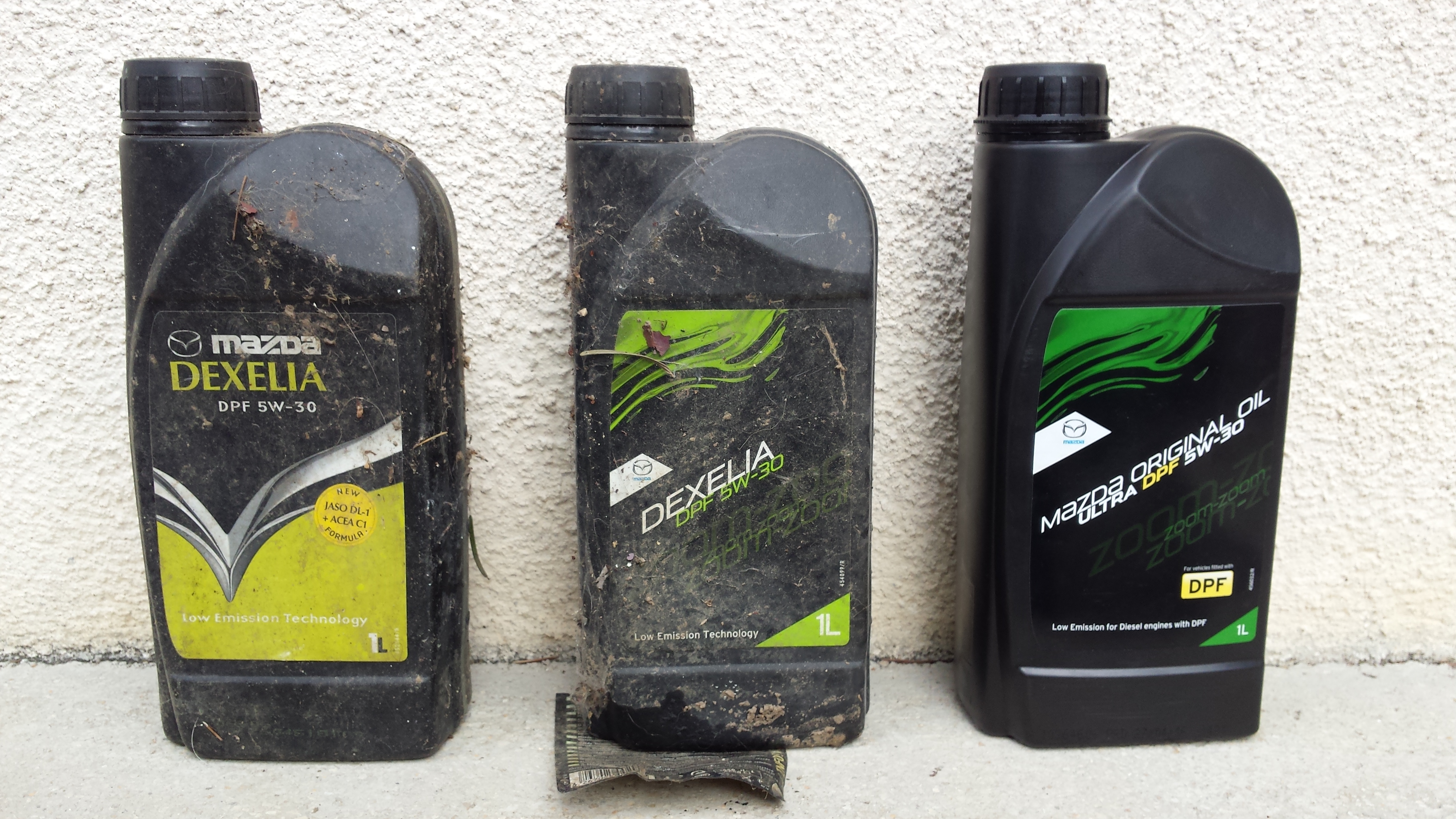

In primul rand doresc sa va salut,nu sunt posesor de volvo,ci de mazda 3 2008 care are motorul de 1.6d 109 cai cu dpf activ si in perfecta stare de functionare.Am aruncat un ochi pe discutiile domniilor voastre cu recomandari la diferite marci de uleiuri...va spun sincer ca mi-am facut cont ptr a va spune si eu cate ceva.
Mazda am achiziționat-o de noua in 2008,pana in prezent am 140.000 km rulati fara nici o problemă.Singurul ulei care l-am folosit pe acest motor 1.6d a fost Dexelia DPF 5w30,Acea C1,este un ulei foarte bun fabricat de Total special pentru Mazda.
Primii 3 ani cat masina a fost in garantie,reviziile le-am facut la reprezentanță,ulterior le-am facut in regie proprie,imi place sa mesteresc.Bineinteles cu ulei tot Dexelia.
Folosesc masina numai extraurban ,pana la 100.000 km schimbul de ulei l-am facut la 18.500 km,iar dupa aceea la 15.000.
Mai nou de 3-4 ani incoace, acest ulei poarta denumirea de Mazda Original Oil Ultra DPF 5w30,il gasiti pe epiesa sau alte magazine online la bidoane de 1 si 5 litri la pret de 35 lei litrul.
http://www.epiesa.ro/ulei-motor-dexelia-ultra-mazda-dpf-5w30-1l-acc-10216.htm

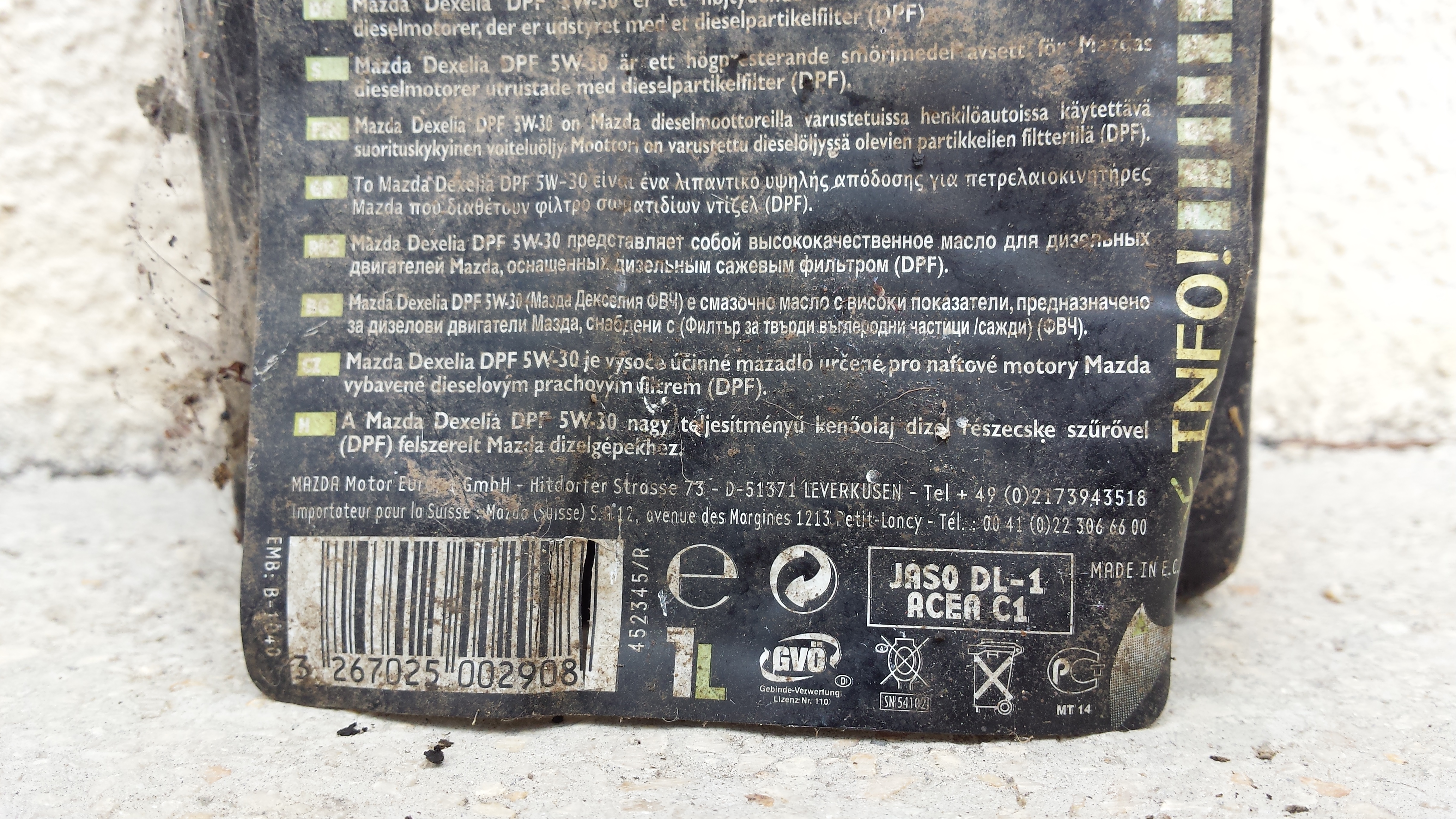

ATENTIE:pe acele siteuri este specificata GRESIT norma Acea A5/B5,uleiul este de fapt C1(low ash),deci potrivit ptr motorul 1.6 diesel psa,109 cai,dpf activ.
Va atasez mai jos cateva poze personale facute la bidoane care le-am pastrat.Se observa clar acea  C1.
