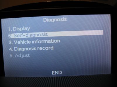

Aceasta procedura functioneaza cu siguranta la S60/V70, nu stiu la alte modele.

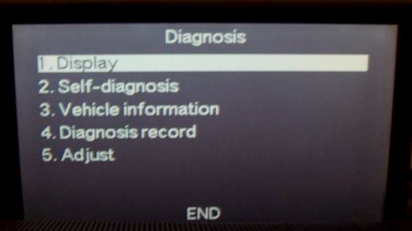

- Cu motorul oprit se pune cheia in pozitia II(doi), fara a porni motorul.
- Cand ecranul navigatiei incepe sa se ridice (daca era setat automat sau in urma apasarii butonului ENTER) se apasa succesiv si repede BACK si ENTER in timp ce este afisata imaginea logo de loading.
- Daca apare mesajul cu atentionarea de siguranta inseamna ca procedura a esuat, se scoate cheia din contact apoi se repeta procedura de la primul pas.
- Daca succesiunea este corecta apare ecranul(meniul) de diagnostic.
In cele 5 sub-meniuri se gasesc informatii despre sistemul RTI, despre masina, ce pot fi unele doar citite iar altele si modificate. Se navigheaza tot cu butoanele pentru navigatie, of course.

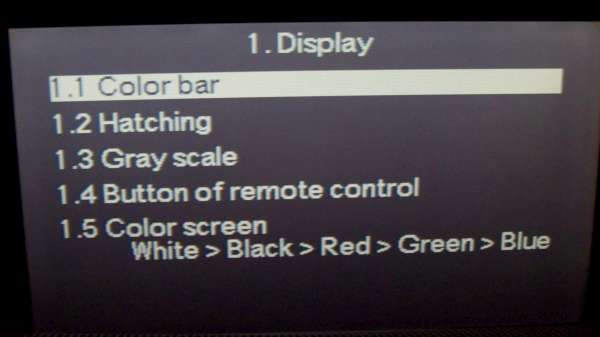

Sub-meniu 1: verificari legate de interfata cu utilizatorul(display si comenzi)

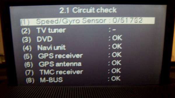

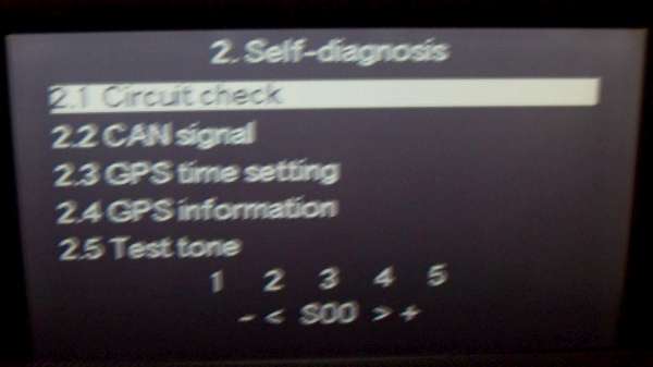

Sub-meniu 2: autodiagnoza componentelor inertiale,electrice dar si mecanice(2.1), info auxiliare(2.2), info GPS(2.3), setarea data/ora independent de GPS/GMT (2.4), teste sonor(2.5). Daca un element e in regula arata "OK", daca nu "NG"(not good)

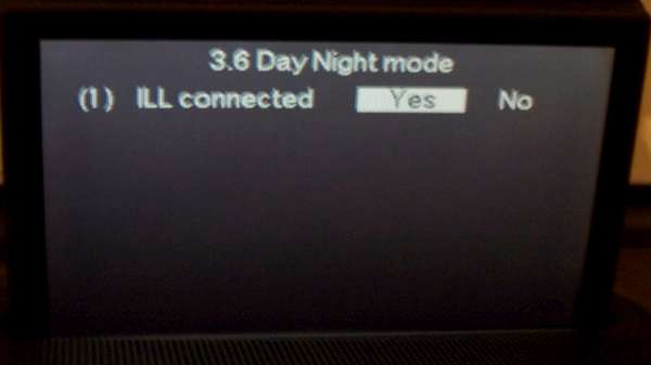

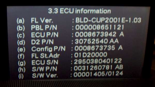

Sub-meniu 3: informatii despre masina - km, timpul scurs de la "nasterea" ei(in secunde ;D ) + singurul loc unde este afisata temperatura interioara(!), info despre configuratia "media" incl. limba(3.2), info despre ECU hardware/software instalat(3.3) si cel mai folositor 3.6 Day-Night Mode de unde se poate seta si la navi schimbarea luminozitatii in functie de senzorul de pe bord.

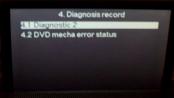

Sub-meniu 4: un log(DTC) al diagnosticelor(4.1) si erorilor unitatii DVD(4.2) ce pot fi sterse individual (clear)
Sub-meniu 5: scroll harta, setare pozitie GPS(Lat&Long) de referinta(aceea care apare by-default pana gaseste satelit, apare in meniul normal la Settings/GPS Information), setare :excl: /calibrare(?) senzor gyroscop(datorita caruia tine ruta cand pierde semnal GPS, de ex. in tunel) si un parametru pentru (calcul) viteza medie (care n-am inteles exact ce-i cu el..)
Se iese cu END, direct in harta..
Enjoy!
