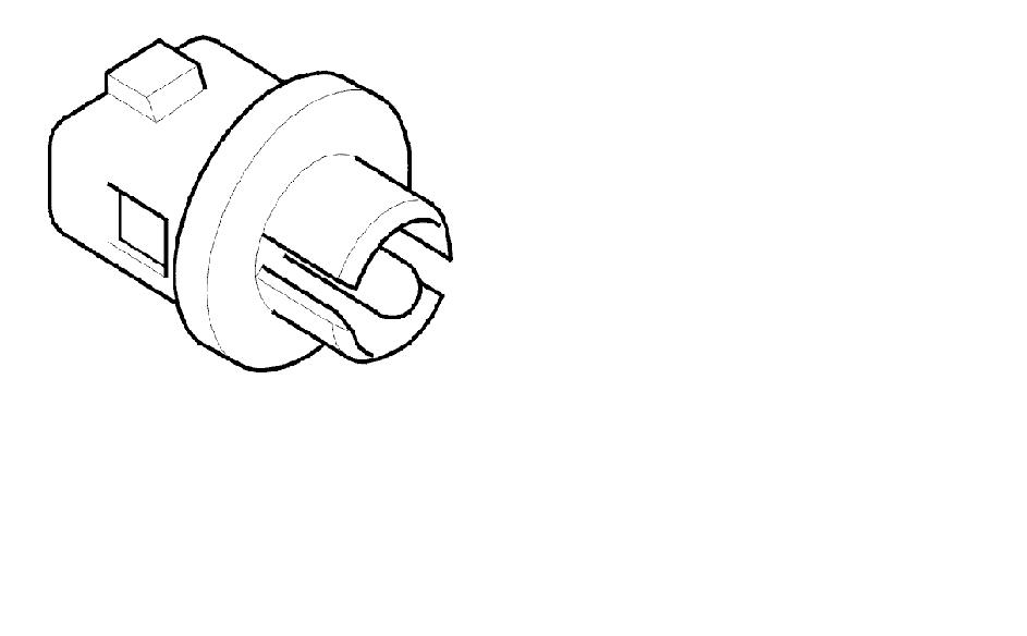

ma poate ajuta cineva cu recunoasterea martorului de temp. ex. ,mie i-mi afisaza temp. la bord bine...dar.....doar cat timp este masina rece,dupa ce mai merg putin si se incalzeste motorul creste si temperatura,ceea ce inseamna ca nu mai este la locul lui sau sa intamplat ceva...ma poate ajuta cineva sa-l recunosc si pozitia lui???
Daca vei completa la profil si ce masina ai, vom reusi sa te ajutam mai repede si scutim doua intrebari :)
Scuze,dar nu ma prea pricep...am sa mai incerc...eu am un 850 din '97 benzina 250.
senzorul de temperatura (de-afara) este in spatele spoilerului fata, in stinga jos - cel putin asa e la mine (privind din interiorul masinii  sau dreapta jos privind din fata motorului). Poate ai vreun fir rupt sau contactele ruginite de la atitea baltoace.
Daca iti creste temperatura doar foarte putin - 1 grad, doua, nu e problema. Doar daca se duce mult peste adevar...in jos sau in sus - de regula o ia in sus - e dus. Verifica tot ce poti pe-acolo: fire - contacte oxidate, rupte, da cu un spray contact, te descurci tu. Bafta !
Uite si o poza:
Multumesc mult,incerc astazi,sa vad ce voi gasi.Sa fiu sincer,cred ca-l voi gasi in alta pozitie,furand temperatura de la motor (a fost pocnita in fata)si convingerea mea este ca nu mai este la locul lui,cand o pornesc dimineata arata bine,dar dupa ce se incalzeste motorul,creste si temp. considerabil (10 grade)su mai mult,dupa cum bate vantul.
ridica capota si uita-te intre spatiul dintre radiator si bara fata (spre farul drept). Acolo trebuie sa se stea, e o gaura in care sta senzorul. Poti sa te si uiti pe sub bara, dar e mai greu. Daca sta in alta parte sa-l pui la locul lui. Poate-i pui si niste spray contact in mufa aia ruginita. Tine-ma la curent, sper sa-l rezolvi, nu e complicat.
