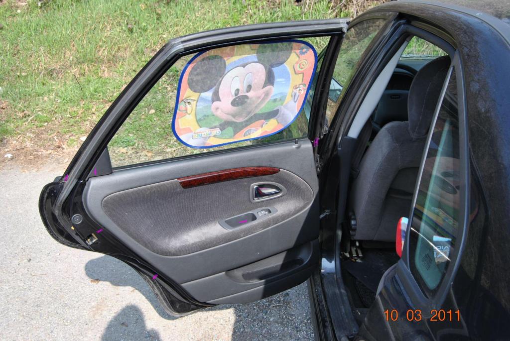

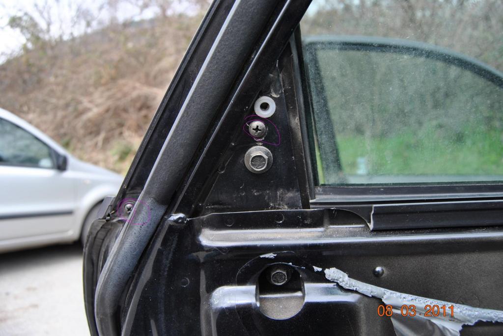

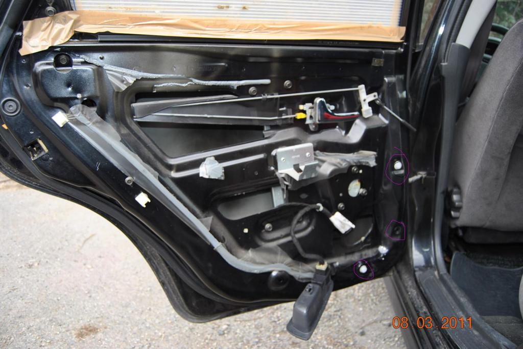

salut am reusit sa pun geamul la loc si am facut ceva poze:
1 cu roz sunt locurile unde trebuie desfacute toate suruburile dar cu grija cand desfaceti portiera 2:clemele din plastic albeu l-am pus pe capacul portierei si am impins aveti grija unde se blocheaza portiera in dreapta sus se desface din partea unde sunt suruburile din lateral stanga spre dreapta 3: cand puneti geamul dati jos garnitura din stanga si din dreapta pana la jumate si bagati geamul nu o sa intre dar cu o surubelnita impingeti bucata de tabla din partea stanga jos sa intre cam atat daca vrea sa intrebe cineva va stau la disozitie.
