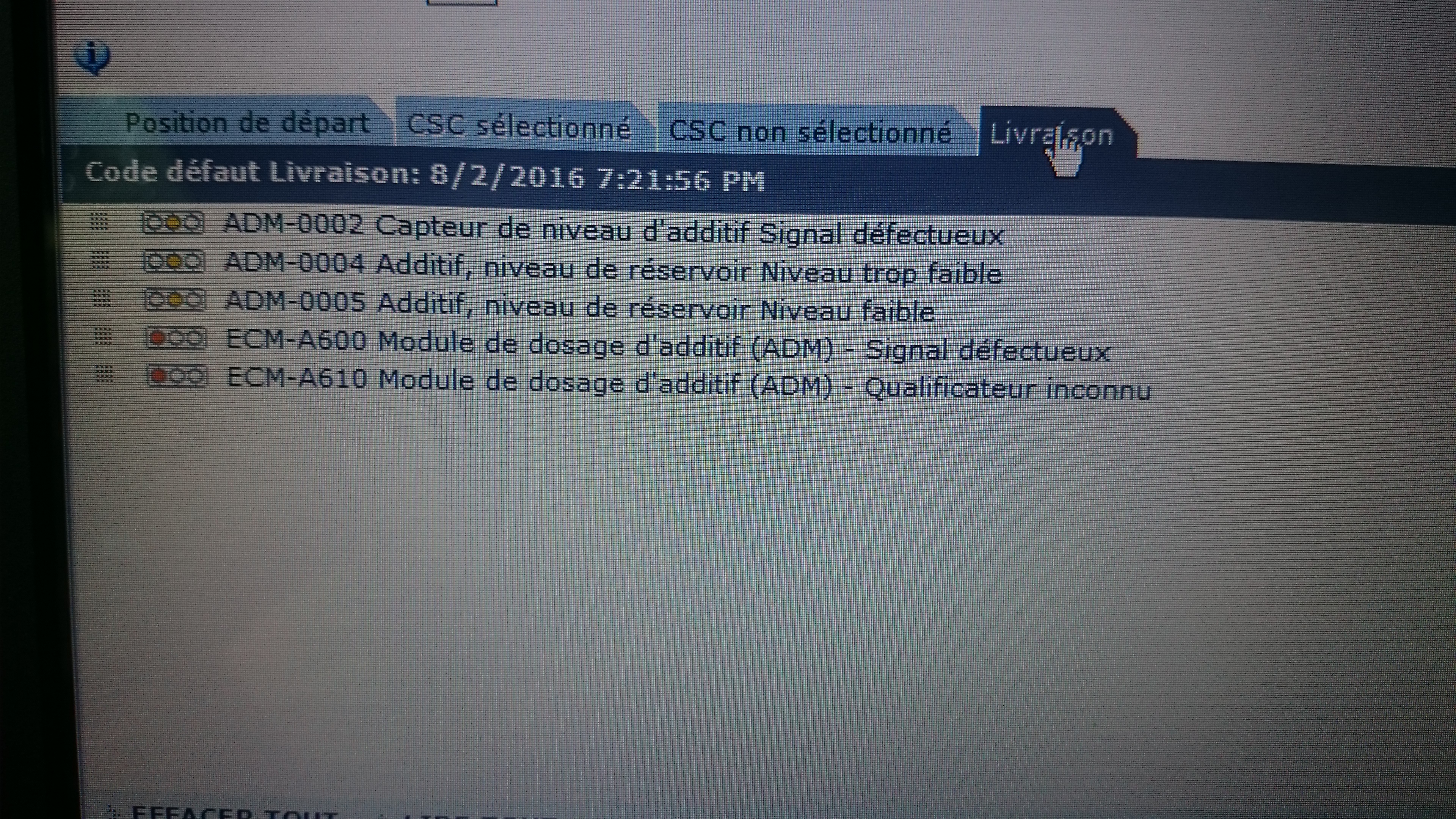

Salut, incerc sa gasesc si eu raspunsul la problema prezentata in topic-> triunghi rosu, reparatie urgenta. Eroare legata de nivelul de aditiv si senzorul ce masoara nivelul (atasat mai jos)
Eroarea apare cand se opreste masina involunar dar nu sistematic (plec de pe loc, apas acceleratia, simt ca nu are putere, moare motorul, apare eroarea, sau in parcare cand e lasata  in viteza crezand ca e pe liber). Mi'a aparut cam de 4 ori in ultimele 6 luni cu aproximatie.
Din istoricul masinii reiese ca aditivul a fost completat in 2014 (garaj independent dupa schimb Filtru particule) si in 2015 (la Volvo in urma erorilor) intr'un interval de 20.000KM (nu trebuia sa fie suficient pentru 60K?)
Cu vida resetez senzorul de nivel, sterg erorile si totul e ok.
Nu am nici o limitare, masina se comporta normal, nivelul indicat in vida e de 15( mi'a aratat o singura data 14 apoi a revenit la 15-senzor defect? dupa 20K nu trebuia sa scada?)
Intrebari 1 Se poate verifica nivelul, sau macar daca mai este aditiv prin alta metoda?
      2 Un rezervor ADM la mana a 2'a poate fi o optiune in cazul in care se dovedeste necesar?
   3 injectarea aditivului in carburant si regenerarea se fac independent de nivelul indicat (eronat) de calculator ?
4 Pot continua sa sterg erorile pana cumulez 50.000 km, ca apoi sa fac plinul de aditiv sau risc sa fac prostii. (presiunea dpf este normala)
Multumesc pentru raspunsuri si sugestii.
Salut. La primele 2 intrebari las colegii care au experinta cu modelul tau de volvo despre cum se poate verfica fizic nivelul rezevorului de aditiv sau eventual inlocuirea lui. La intrebarea numarul 3 iti pot spune ca la cea mai mica eroare sau neconcordanta a nivelului de lichid sau motorina nu are cum sa fie independeta injectia de aditiv pentru ca tocmai pe baza citirii cantitatilor se face dozarea si eventual avertizarea prin mesaje afisate la pornirea motorului in cazul detectarii unei erori. Informatiile acestea le poti afla din vida dand click pe fiecare eroare in parte si ti-o explica cu detalli de unde a aparut,cauze posibile,pasii pe care trebuie sa-i urmezi si inclusiv consecintele si simptomele erorii respective. Nu iti recomand sa mai circuli asa pentru ca urmatoarea faza  va fii eroare de filtru de particule urmata de imbacsirea acestuia,limitarea puterii motorului diluarea uleiului din motor datorita regenerarilor nereusite si tot tacamul de probleme.  Am un prieten care a avut ceva probleme cu senzorul de busonul de la rezervorul de motorina la un peugeot 807 cu  motorul 2.0 hdi(nu stiu daca si volvo are sistemul cu magneti care sesizeaza inchiderea busonului de motorina ca la peugeot si citroen fiind aceleasi motoare ,am dat numai ca exemplu paralel cu ceea ce spui tu) caruia tot asa ii dadea erori de dozare a lichidului Eolys si a mers cu ea vreo 2 saptamani asa pana a rezolvat-o dandu-i dupa aceea eroare de filtru de particule(risc de imbacsire a filtrului de particule) in cazul lui ultima eroare remediindu-se de la sine dupa repararea problemei initiale  adica schimbarea senzorului de inchidere a busonului de la rezervorul de motorina si un drum mai lung pe autostrada!

La punctul 1 pot da eu un raspuns :) se scoate rezervorul si se constata ca e gol.
Constatari: de la ultimul plin cu aditiv la reprezentanta Volvo in 2015 s'au facut aproximativ 20000Km. Cu alti 20000km inainte se facuse alt plin la un garaj. Ori masina face regenerari la "fiecare pornire" ori rezervorul de aditiv are scurgere pe undeva (n'as vrea sa cred ca nu a fost facut corect-sau deloc si facturat). Oricum senzorul din rezervor arata 15/15 ceea ce era eronat deci oricum trebuie schimbat.
Nou 425 E, plus aditiv 130 E.
Un rezervor la mana 2'a e ok? ( in cazul in care gasesc, este acelasi model si pe variantele de peugeot sau citroen?)

Din ce vad eu, tu ai erori de comunicare sau neconcordanta. Verifica intai mufa senzorului, sa nu fi intrat apa, sau sa ai un fir rupt. Vezi cum te tavalesti pe sub masina si vezi ce gasesti acolo. Poti pune si rezervor SH
Rezervorul merge de Volvo sau Ford la PSA arata altfel.

@paunionutz Inainte de a scoate rezervorul am verificat mufele (partea rezervor si partea ADM) si pareau ok, fara umiditate, intrerupere sau exidare. Accesul e destul de limitat, unul din suruburi era intepenit si apoi se invartea in gol( am taiat o bucata din ureachea de prindere a rezervorului pentru a il scoate)
@Bogdan G Fiind presat de timp am comandat unul nou plus lichid. presupun ca urmeaza montare, umplere, reinitializare nivel, amorsare din Vida si un pic de autostrada eventual (sau regenerare). Pot umple rezervorul inainte de montare sau ingreuneaza apoi montarea in sine?
Multumesc
Ingreuneaza pt. ca o sa-ti curga pe la furtune daca nu ii pui capacelele, si e la fel de simplu de umplut si cu el pe masina cum e cu el jos de pe masina oricum. De ce sa te complici ?
Iar faptul ca e plin nu are treaba cu starea DPFului
