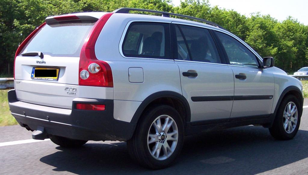

sal am si eu o prob cu un volvo xc90 din 2005 frana de mana nu tine deloc iar cand o las in panta intr.a 1.a sare...e cv normal???post-2817-0-51306400-1305893138_thumb.jp
Salut, problema ta este de la cablu, ori nu este intins, ori este rupt !
