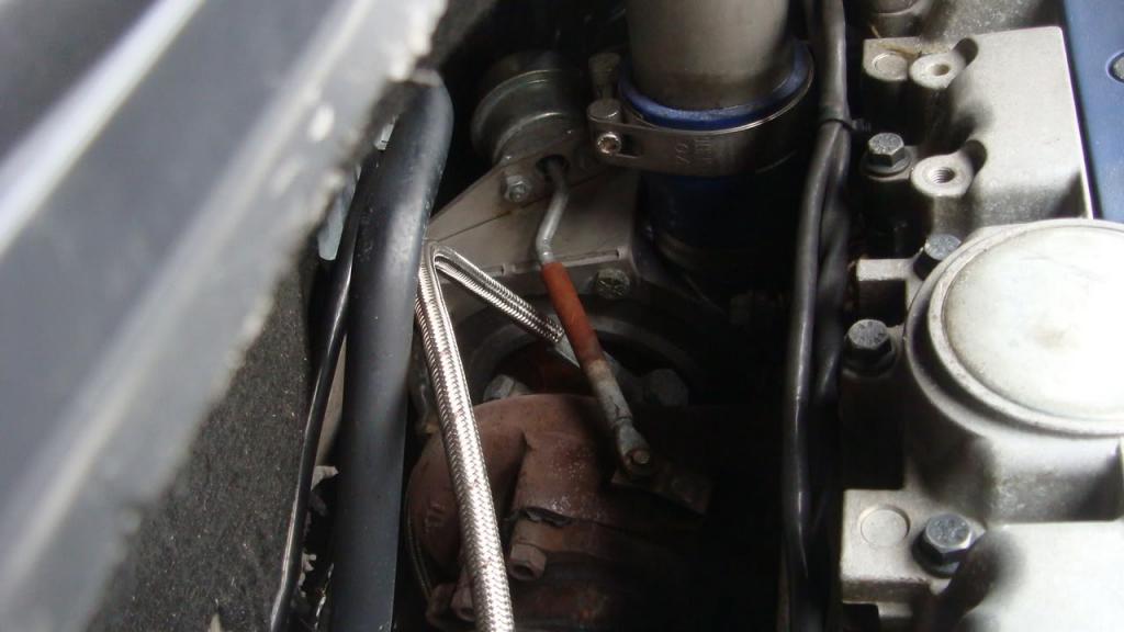

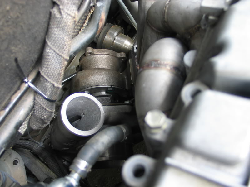

asa arata turbina/locul unde sa te uiti, urmareste teava groasa de deasupra motorului unde intra acolo jos, vei gasi turbina cu siguranta.
