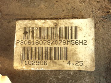

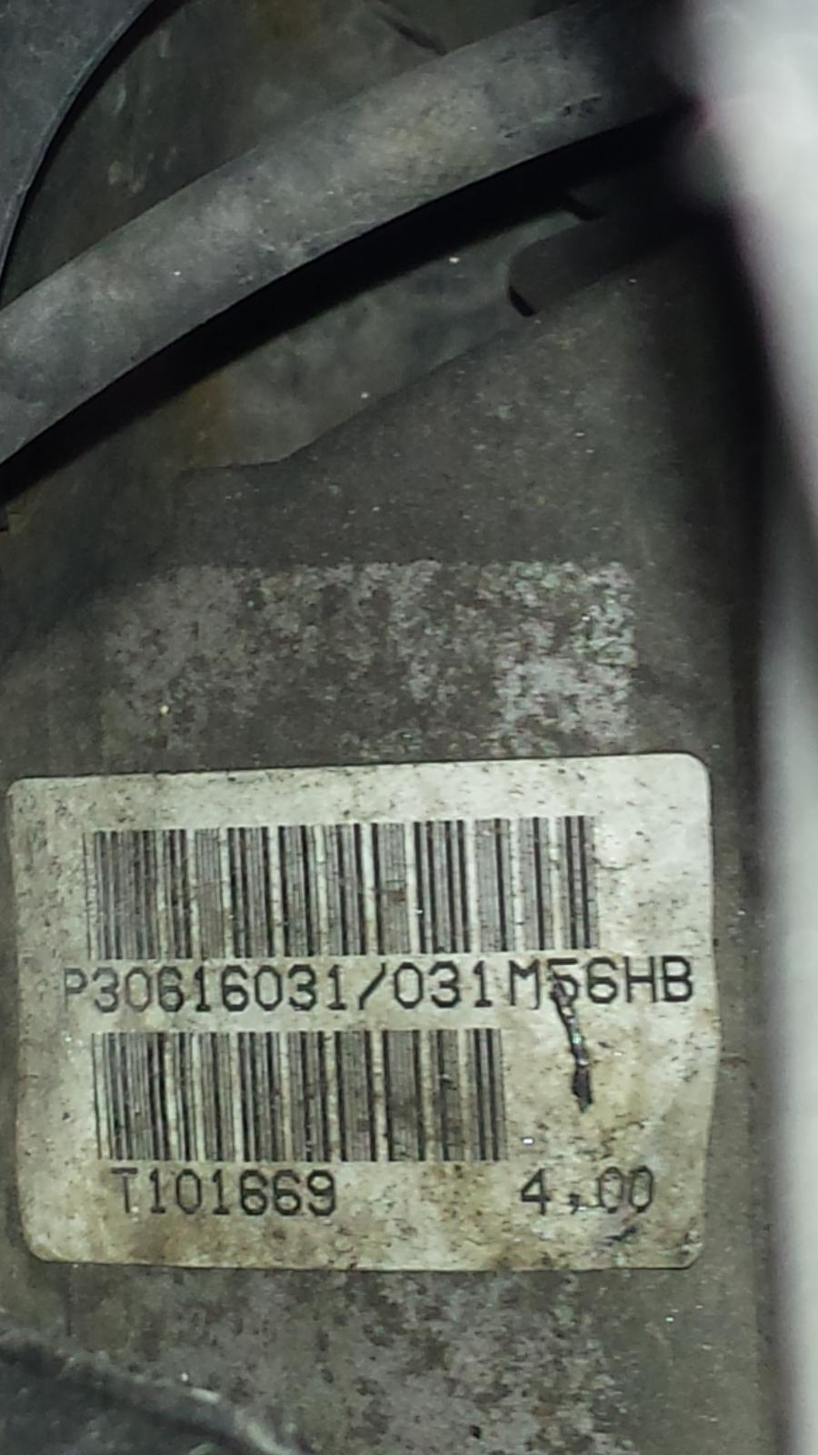

Buna seara....am o intrebare la voi .....vreau sa schimb cutia mea pt 121kw manuala cu una de 147 kw manuala....atasez pozele cu cele 2 .....intrebarea mea este daca se potrivesc ....sau sunt compatibile.....placa de presiune/rulment/ ambreiaj/volanta dubla
O sa ai putin altfel rapoartele dar daca e tot de pe un S40/V40, da, se potriveste.
Mulțumesc. ....sper sa meargă. ...
