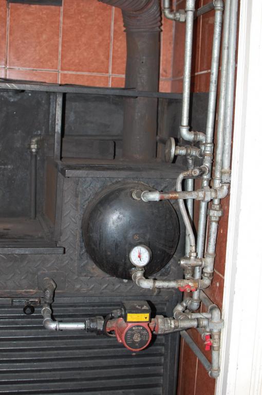

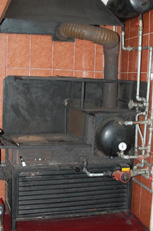

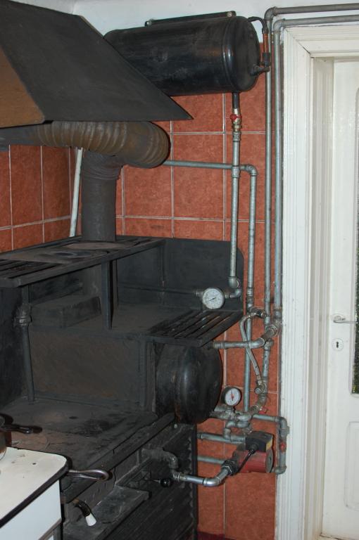

Cum tata e pesnionar, adica are mult mai mult timp decat mine s-a apucat sa faca soba din fotografia atasata.
Trebuie sa mentionez ca a construit-o de la 0. Este mai mult o soba pentru gatit, dar tinand cont ca pe perioada de iarna se "focareste" cat e ziua de lunga (si noaptea), a implementat in ea 2 cazane pentru a forma doua circuite de incalzire, respectiv apa calda menajera + incalzirea in 3 camere (4 calorifere). Functioneaza....de vreo 3 anisori fara probleme si chiar are randament.
Pe la noi prin zona mai sunt mesteri iscusiti (de obicei sudori) care construiesc asa zisele "registre", care ulterior se zidesc in sobele de teracota. In cazul in care suprafata care trebuie incalzita (mai exact volumul de aer) este rezonabila (adica cam cat un apartament cu 2-3 camere) respectiva instalatie se comporta onorabil. "Registrele" respective sunt construite dupa cerintele clientului (ma refer la dimensiuni)

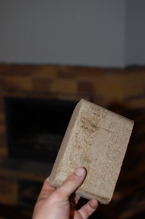

Momentan nu eu nu detin o centrala, asa ca imi incalzesc casuta cu 2 sobe teracota + 1 semineu (120 metri patrati) si trebuie sa recunosc ca sobele functioneaza foarte bine. Ca si combustibil pentru sobe folosesc bricheti de rumegus (vezi poza) care sunt destul de ieftini si foarte eficienti.
