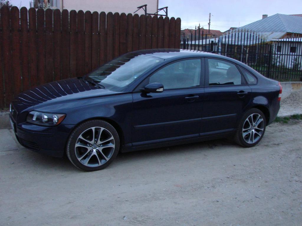

salutare la toti posesorii de volvo. nu demult mi-am cumparat si eu un v40 diesel. nu pot sa ma plang absolut deloc de masina asta din contra sunt foarte multumit. rugamintea mea la voi este daca ma puteti ajuta sa imi gasesc niste arcuri sport. va multumesc.

da stiu si eu ce inseamna original si aveti dreptate dar mi-am luat acuma cate va zile niste jante pe 17 si daca ii pun si arcuri cred ca o sa arate mult mai bine si binenteles ca o sa se lipeasca de drum, nu ca si acuma parca sunt cu o barca pe valuri. si referitor la ce a zis lik2008 e k dar unde gasesc arcuri si telescoape (second daca se poate) si cred ca sunt o gramada de banuti.
Eu am Sachs Performance pe a mea. Intr-adevar arata si se comporta mult mai bine pe drumuri bune. Cum la noi aproape toate drumurile sunt dezastruoase, o sa te plictisesti repede de suspensia sport si o sa ajunga sa te enerveze. Si a existat nivel de echipare cu suspensie sport din fabrica.
