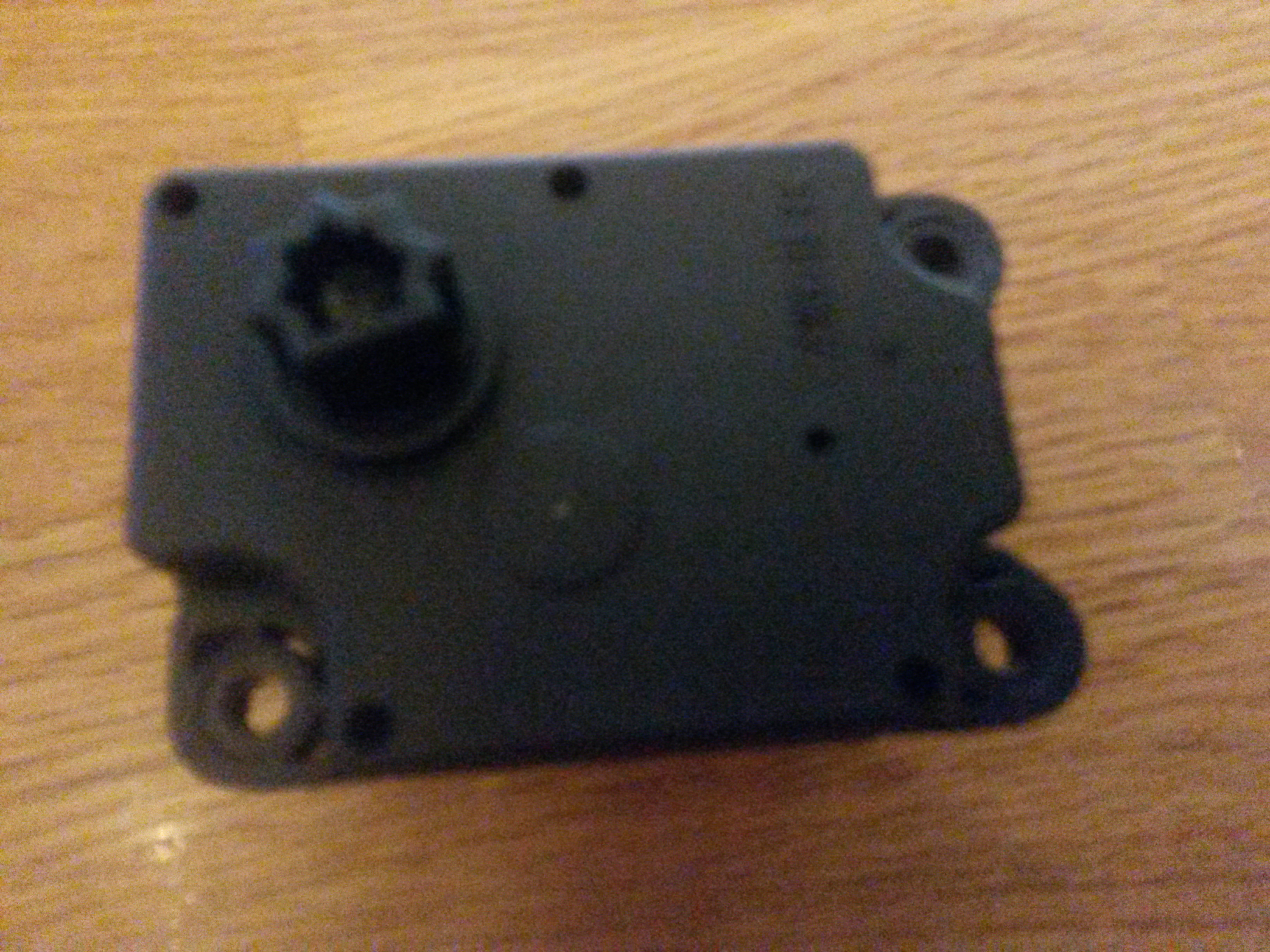

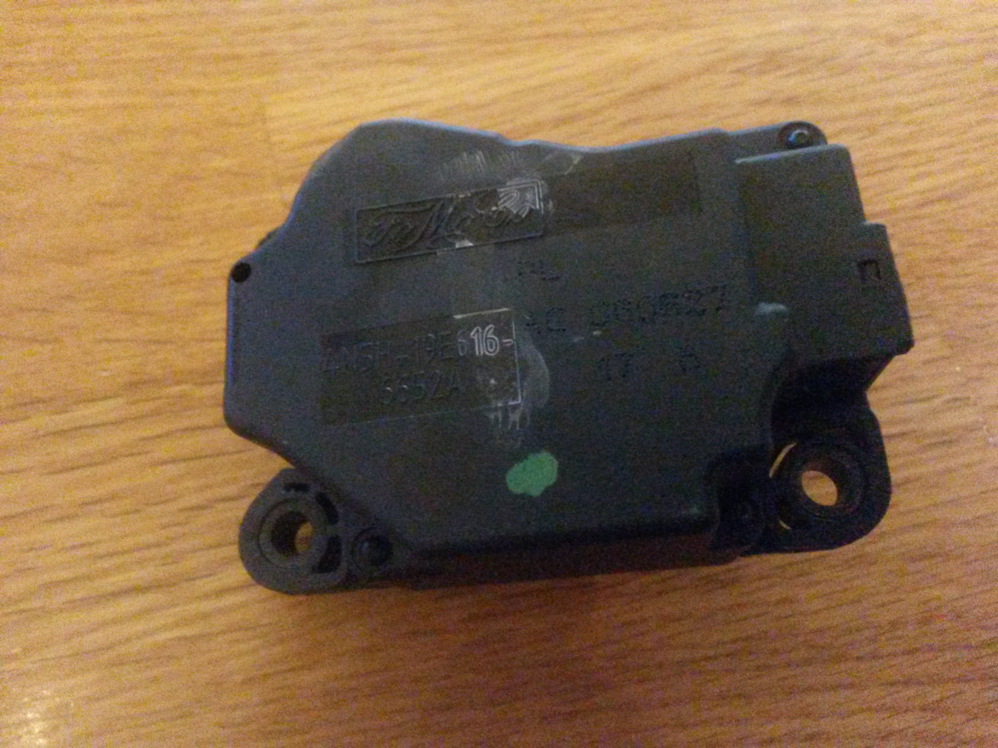

Am mai sapat un pic prin google si am reusit sa scot piesa cu pricina (damper motor). Am incercat sa actionez motorasul cu o baterie de 9 V si alta de 12V dar nu reactioneaza ( nu stiu care sunt contactele pe pin deci am incercat in in toate variantele :)  ) Presupun ca e mort la datorie.
E vreo alta metoda prin care il pot verifica? (cu multimetrul eventual ?) dupa un raspuns de la voi urmeaza comanda de unul nou.
Daca este permis linkul cu DYI de pe forumul suedez il voi atasa (ma voi uite in regulile acestui forum, sau daca imi puteti indica voi).
Multumesc.
Am dat comanda de unul nou, sper sa rezolve problema. Dupa instalare, urmeaza "recunoasterea" celui nou si recalibrare. Daca nu vrea revin la voi :) .
Multumesc.
Nu se incearca asa .Stiu ca sint motoare care merg pas cu pas si nu le bagi in "priza" (vezi 9 sau 12V):)
Credeam ca reactioneaza la stimul electric, ( vazusem niste filmulete pe net in care le testau asa), iar cu inversarea polaritatii schimbau sensul de rotatie. Am desfacut cutiuta si angrenajele(rotile par ok, dintii nu par uzati).placa nu pare a fi arsa. Se pot testa altfel ?
In vida, pe recirculare "manual" inchidea 100, iar pe "Auto" pe la 52.(atat cerea). Nu stiu daca e corecta valoare de 52, sau ar trebui sa dechide in totalitate( nu am gasit valorile de referinta).
Nu sunt nici mecanic niste electronist deci sunt deschis la sugestii, avand in vedere si faptul ca un astfel de motoras costa 185 euro si am vazut ca sunt vreo 5 pe sistemul de climatizare. Numai bine.

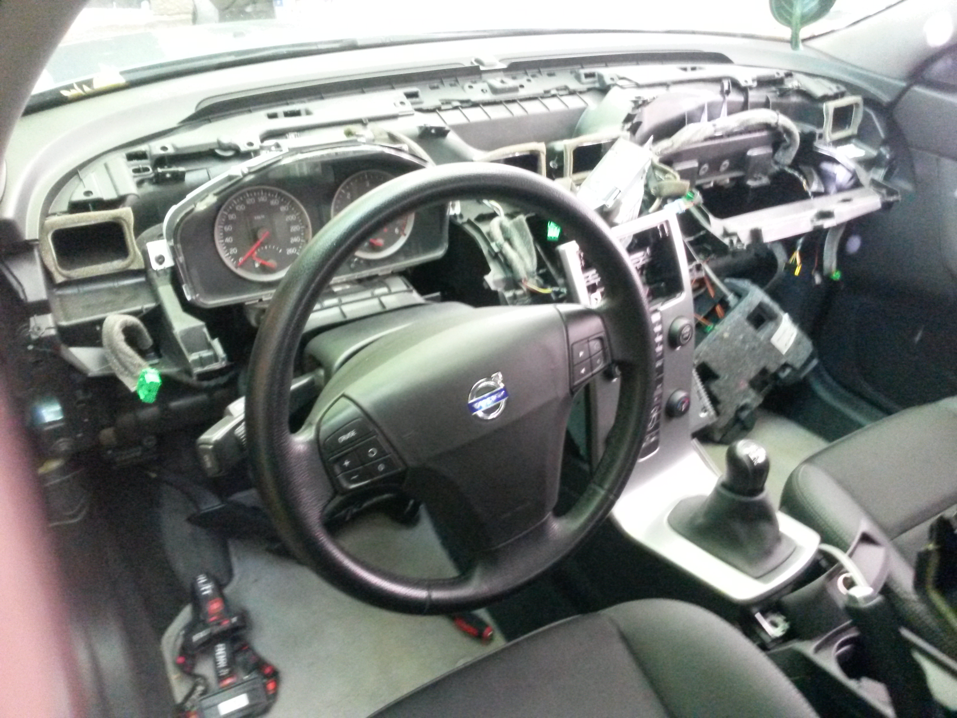

Am schimbat motorasul( cel de recirculare) recunoscut, calibrat. Nu a schimbat nimic. Am vrut sa le verific si pe celelalte si am scos partea de spuma de la bord, dar m'am blocat la cea de plastic de sub ea ( prea mult pentru cunostintele mele). In continuare nu am nici o eroare, iar in vida motorasele se deschid cat cere calculatorul.
Acum temperatura de evaporare ajunge cu greu pe la 20 de grade, iar la fantele din stanga unde simteam un pic de aer mai rece ( aproximativ 9 grade) nu mai raceste.
