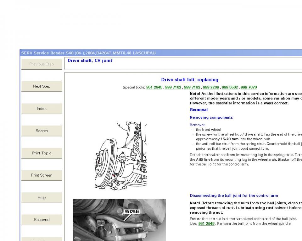

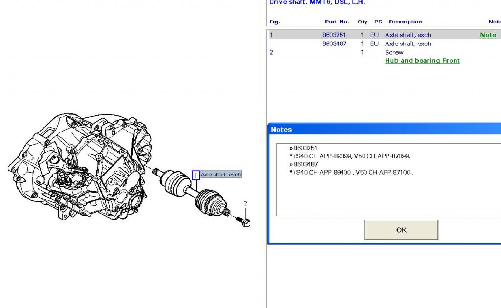

Posted 3 Jun 2011 (edited) · Report post Aveti posibilitatea careva sa va uitati in VIDA la caracteristicile planetarei de pe stanga,dimensiune, etc! si sa postati o poza aici! Va rog! Edited 3 Jun 2011 by septy Share this post Link to post Share on other sites
Posted 3 Jun 2011 · Report post septy...ce motor?oricum singuru detaliu care o sa-l dea o sa fie codul piesei si desenul...cam atat teoretic... Share this post Link to post Share on other sites
Posted 3 Jun 2011 · Report post septy...ce motor?oricum singuru detaliu care o sa-l dea o sa fie codul piesei si desenul...cam atat teoretic... 1998 cmc, 100 KW Share this post Link to post Share on other sites
Posted 3 Jun 2011 · Report post Cam asta apare in Vadis(VIda) despre planetare cu cv MMT6...deci dupa cum vezi nu cred ca te ajuta cu nimic... @MetalARN:ti-am trimis un mesaj privat zilele trecute cu niste linkuri...nu ai reusit nimic? Share this post Link to post Share on other sites
Posted 3 Jun 2011 · Report post Cam asta apare in Vadis(VIda) despre planetare cu cv MMT6...deci dupa cum vezi nu cred ca te ajuta cu nimic... @MetalARN:ti-am trimis un mesaj privat zilele trecute cu niste linkuri...nu ai reusit nimic? Multumesc, ai dreptate nu ajuta foarte mult! Share this post Link to post Share on other sites
