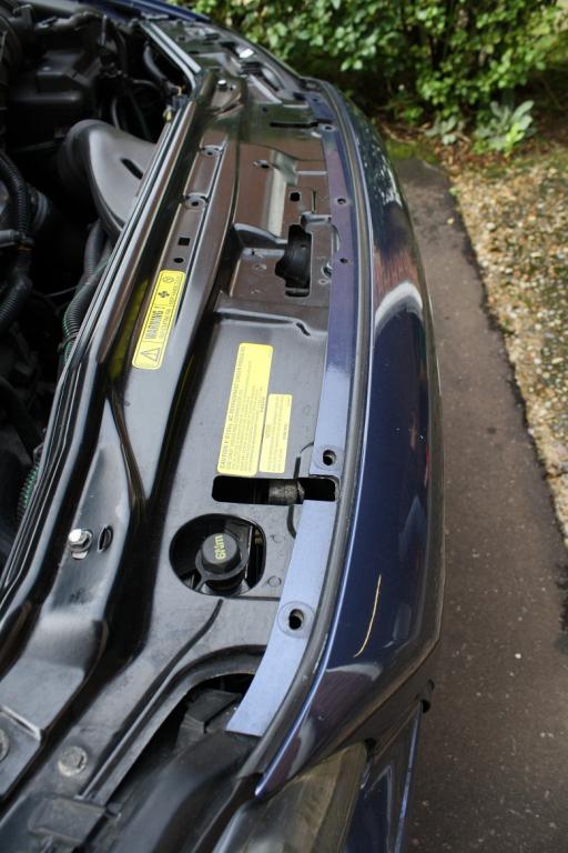

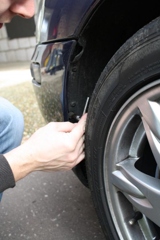

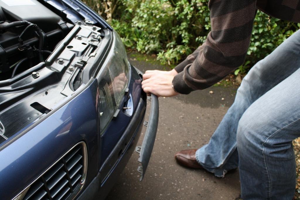

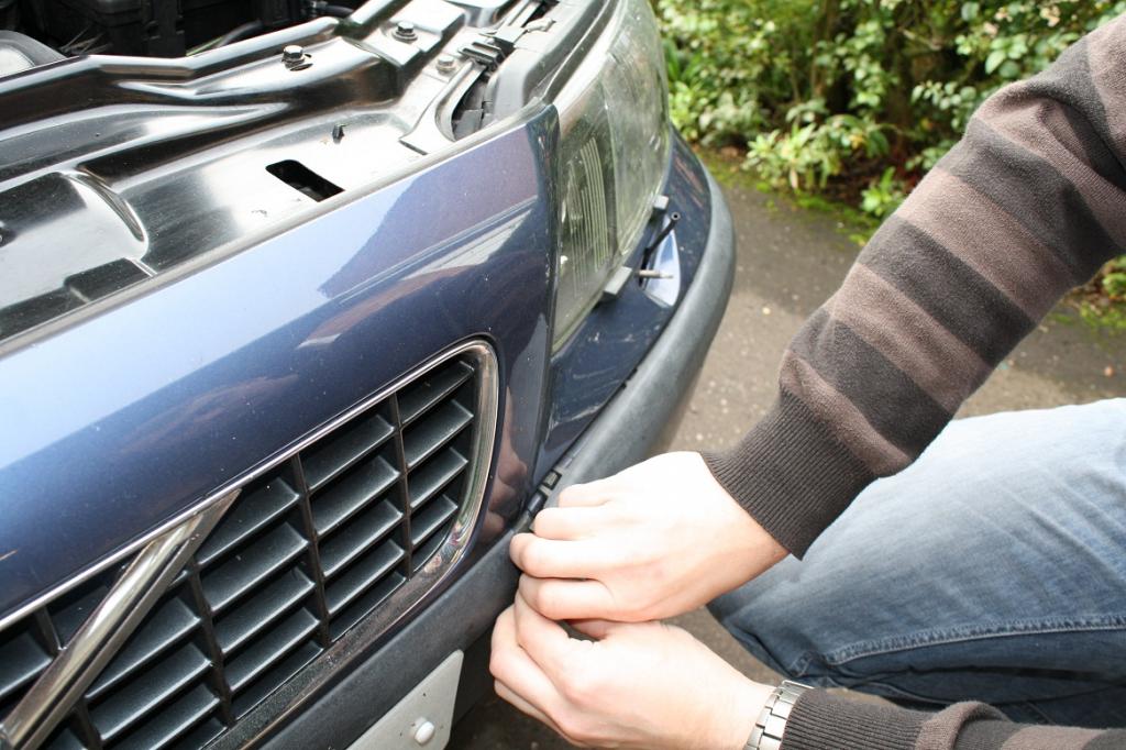

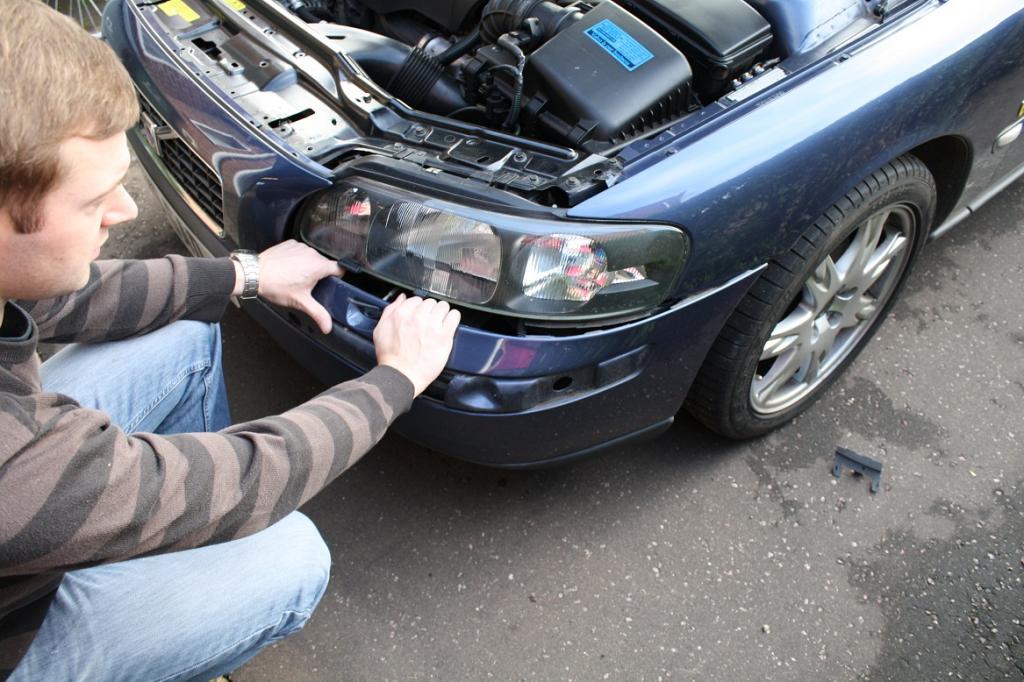

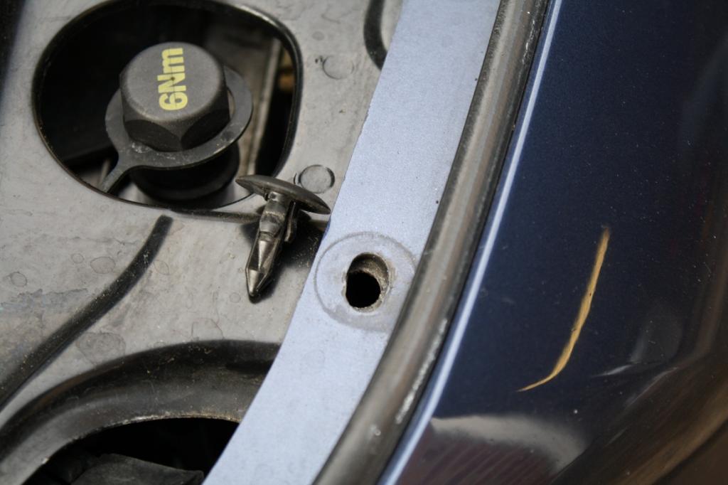

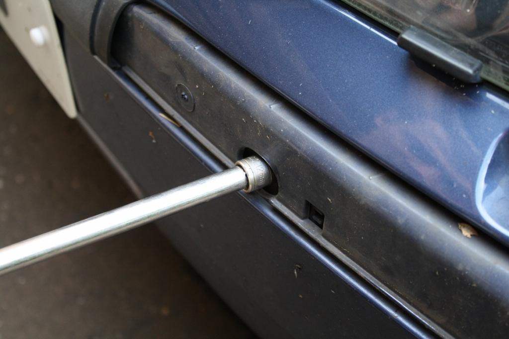

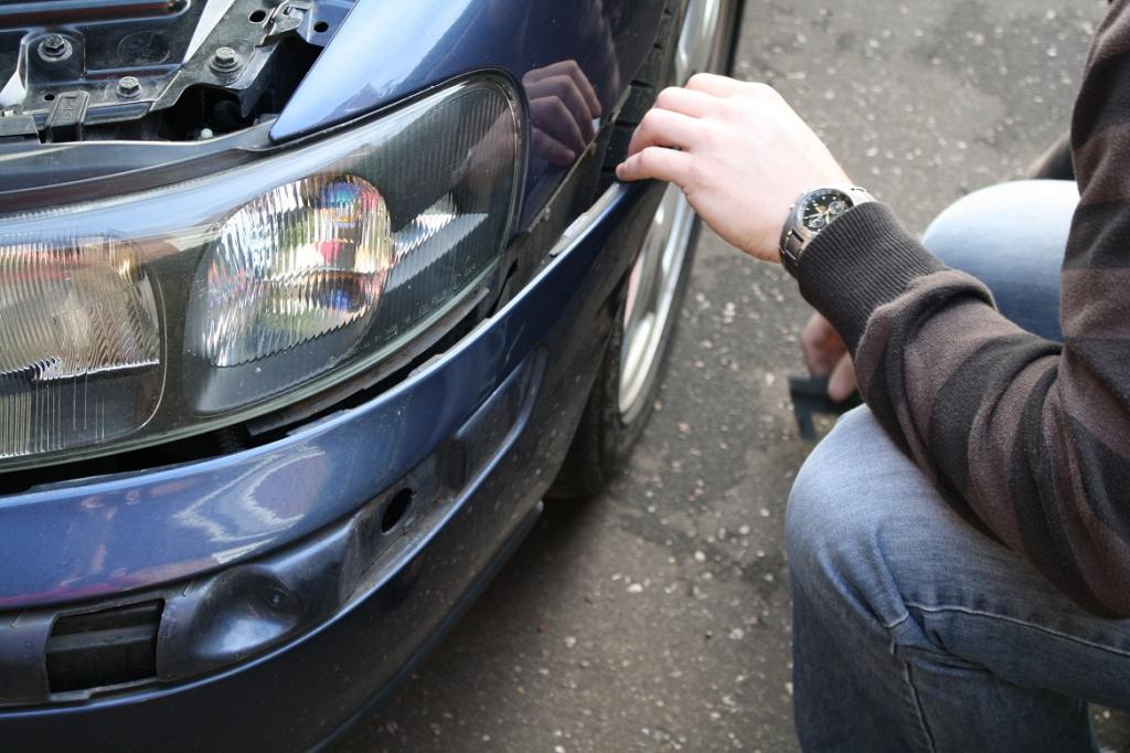

Recent am observat ca spoilerul fata, in partea dreapta (partea pasager) a capatat un mic joc, exact in coltul de sus care e aproape de arcul aripii. De unde si cum a aparut, asta ramane un mister, m-am uitat pe toate partile dupa vreun semn ca l-as fi atins undeva dar n-am gasit nimic. Extrem de deranjant nu este, adica din cand in cand (probabil pe drum mai accidentat) coltul respectiv se deplaseaza cu mai putin de jumatate de cm in jos....daca il imping la loc, se prinde relativ usor, de aici am desprins ideea ca undeva in interior nu face contactul bine pe cadrul respectiv, dar marginea spoilerului este un pic mai in fata si pe coltul farului. M-am apucat voiniceste de cautat tutoriale cum se da jos spoilerul respectiv , dar marea mea dilema e urmatoarea:
-trebuie neaparat sa dau jos tot spoilerul sau e de ajuns sa desprind doar partea respectiva pt a vedea daca e prins bine in santurile de dedesubt? dupa cate am inteles coltul respectiv e prins de un surub care se afla in fata rotii - surubul asta am inteles ca are un mecanism ciudat , adica il desfiletezi pe jumatate si apoi il impingi la loc pt a se desprinde
Evident ideea de a da jos tot spoilerul nu imi surade (pare complicat, cel putin prima data) de asta as inclina sa desfac doar coltul respectiv, desi nu am habar exact la ce ar trebui sa ma uit sub el (din cate am citit ar trebui sa fie 3 santuri pe care sa se prinda extremitatea spoilerului - eu am impresia ca la mine e prins bine pe cel de jos, pe cel de sus il re-asez eu mereu, dar cel din mijloc, la care nu pot ajunge e asezat incorect). Odata desfacuta extremitatea spoilerului (din surubul din fata rotii), e greu de pus inapoi la loc? Adica il pot desface doar acolo, dau e imperativ sa il desfac tot pt a-l re-aseza complet (mentionez ca in rest e asezat perfect pe toata linia botului cat si in coltul opus de la sofer)
Multumesc anticipat

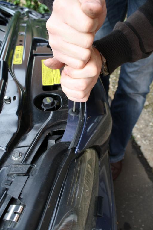

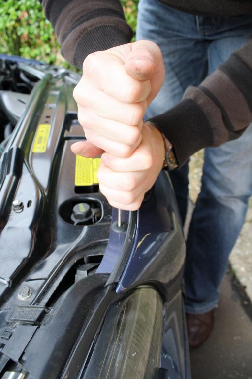

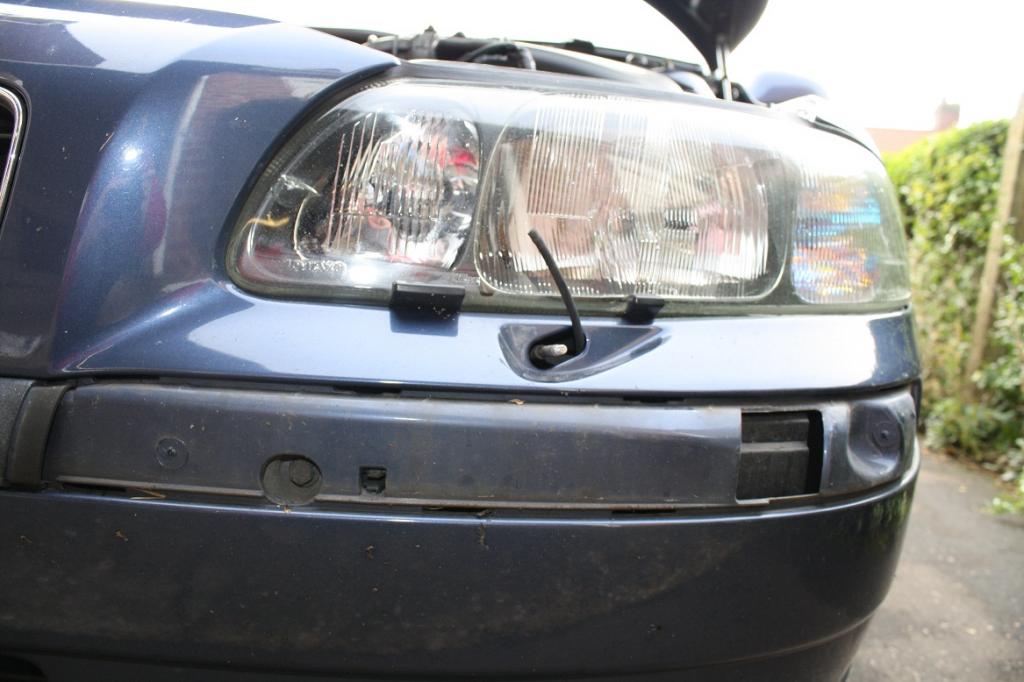

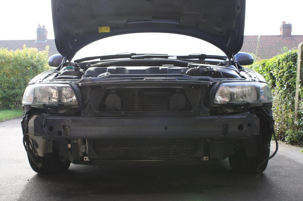

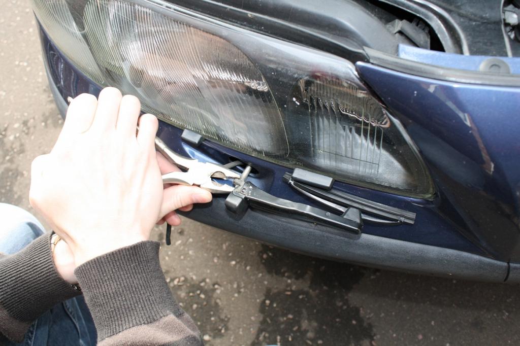

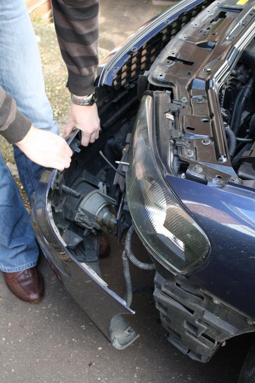

Atasez pasii (cu poze, nu ale mele) necesari desfacerii spoilerului fata gasiti intr-o sursa externa (poate cuiva ii va folosi pe viitor) - eu cu pasul 3 am dilema respectiva
