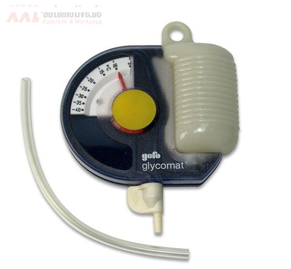

Am gasit o "eprubeta" din asta cu 3€.post-6084-0-76440500-1381868544_thumb.jp
Sunt bune de ceva? Ma pot baza pe ea?
Alea cam dau cu virgula!Cel mai bine mergi la un service sau cauti o jucarie de asta
