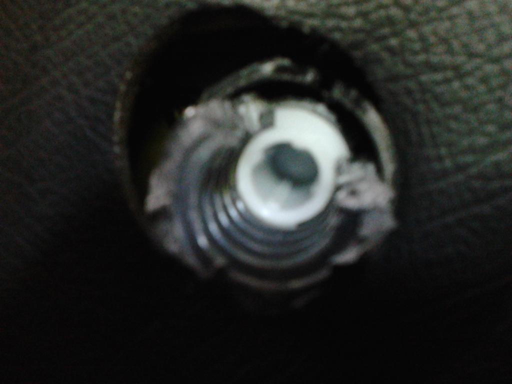

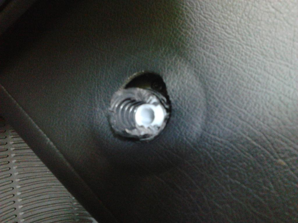

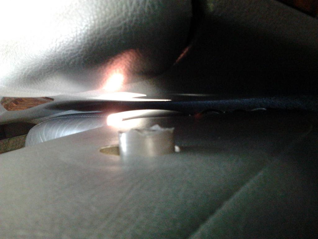

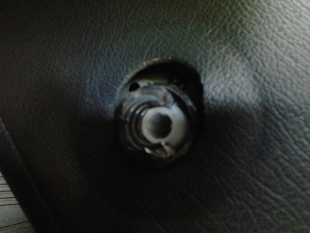

post-1534-0-55755800-1308283566_thumb.jp post-1534-0-21787300-1308283581_thumb.jppost-1534-0-71810800-1308283590_thumb.jppost-1534-0-59717300-1308283607_thumb.jp am reusit sa fac cateva poze...astept sfatul vostru, multumesc.
Salut, nu cumva in mijloc ar trebui sa existe un surub care tine rotita prinsa de scaun ?
Salut Andu...Nu este...M-am uitat de multe ori dupa un surub, un inbus , ceva de care sa se prinda....si nimic! Tubul cel alb , de care este prins partea de reglare, este turnat pana la capat...nu are nimic(acolo speram si eu sa gasesc un mecanism de prindere).Fotografii pot sa va trimit doar daca intrati pe adresa mea de messenger:asashy1@yahoo.com.Oare volvo nu a luat niciodata in considerare ruperea rozetei de la reglajul lombar?
Roata de reglare a suportului lombar se scoate desuruband-o (contrar acelor ceasornicului) pana la capat, apoi se trage spre exterior (iese spe inafara cca 1 cm) si se continua desurubarea. Succes.
P.S. Cand tragi spre inafara, trebuie sa depui putina forta, caci roata este trasa inapoi de un arc. Deci tragi spre inafara si inacelasi timp desurubezi.

:rolleyes: Multumesc mult Dragos! Am reusit! Te rog sa-mi spui cum facem cu cele doua roti de reglaje...cum le trimiti...cum iti dau banii pe ele? Multumesc inca o data :rolleyes: !

Am rezolvat cu reglajele lombare: cumparat noi=15 lei, montat in ordinea inversa a desurubarii si gata! Multumesc mult pentru ajutor! :hello2:
