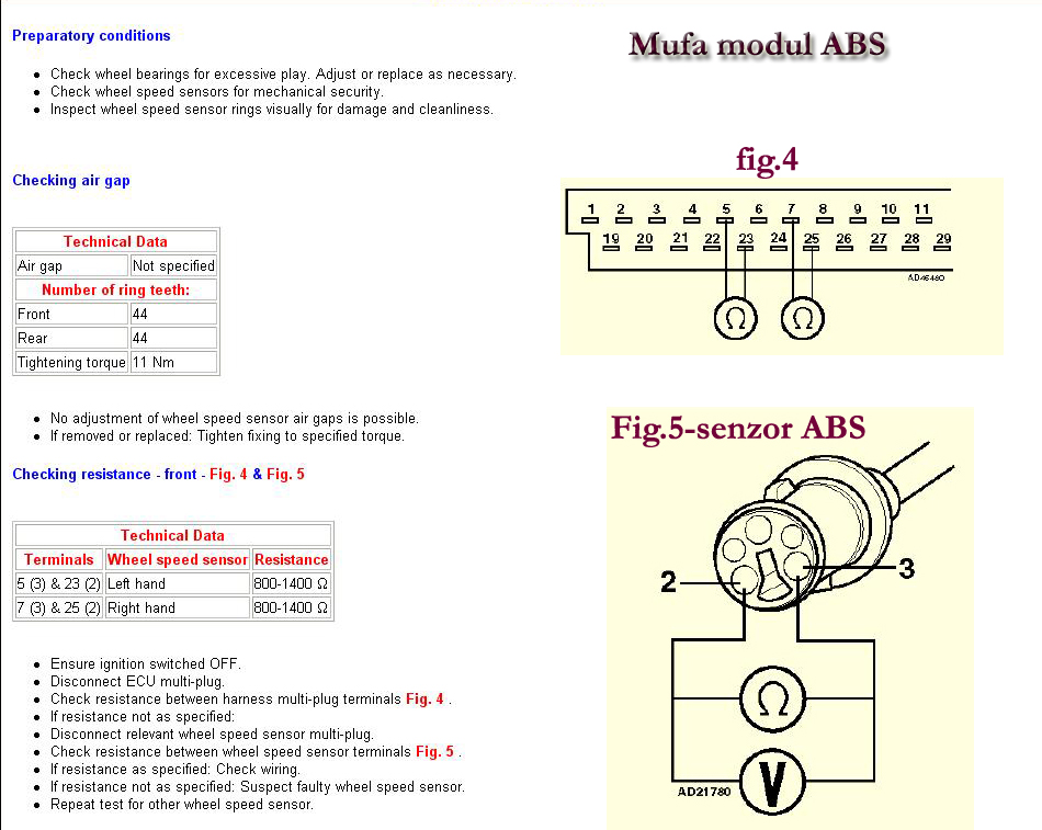

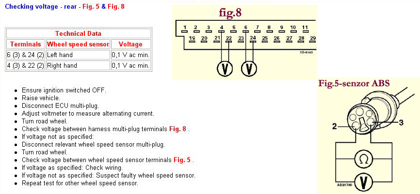

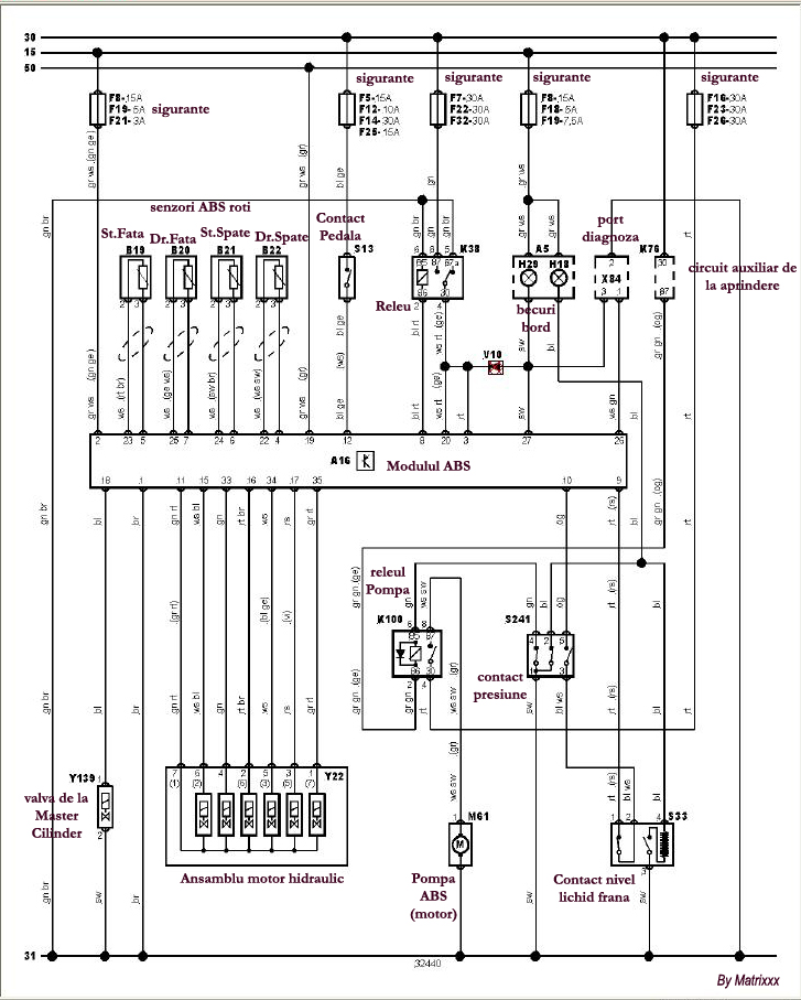

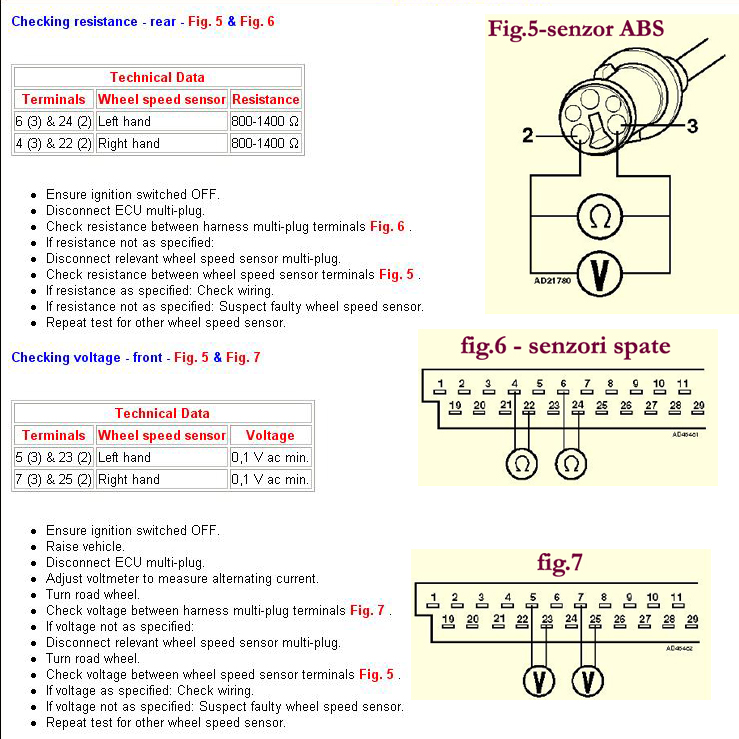

Posted 29 Dec 2008 · Report post Daca stii putina engleza - si iti place sa te bagi (sau ai vreun vecin electronist), uite aici cam tot ce-ti trebuie, ce sa verifici, cum, etc. Sper sa intelegi ceva, ca mi-a luat ceva timp Bafta si sa ne tii la curent. Share this post Link to post Share on other sites
