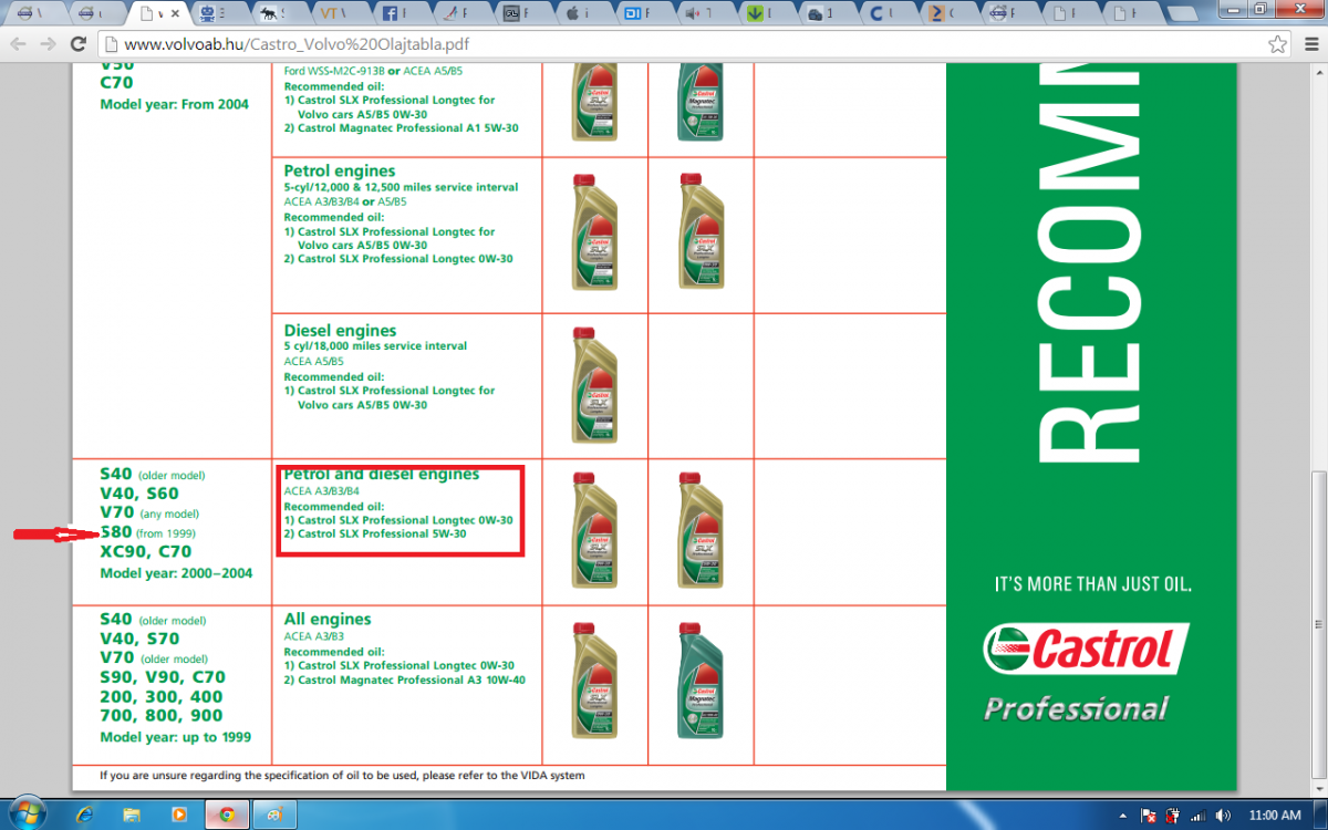

am tot gasit topicuri de ulei la volvo dar nici unul concret.Adica unii zic ca trebuie sa repsecte ACEA B4 alti ....in fine ideea e ca la un motor de peste 200 mii km se baga acelasi ului de 5w-30 sau e bun si 5 w 40?
Salut, Castrol SLX nu se mai fabrica!
da, m-am uitat si am gasit Castrol C 3 cu specificatiile acea a3/b4, ceea ce inseamna ca , corespunde normei cerute de producator
