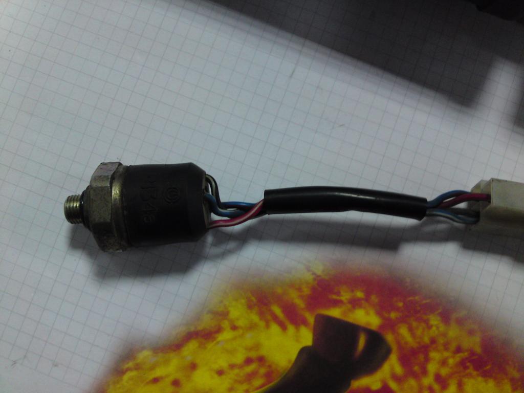

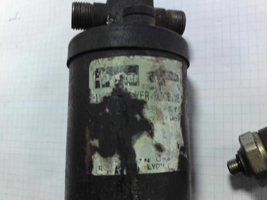

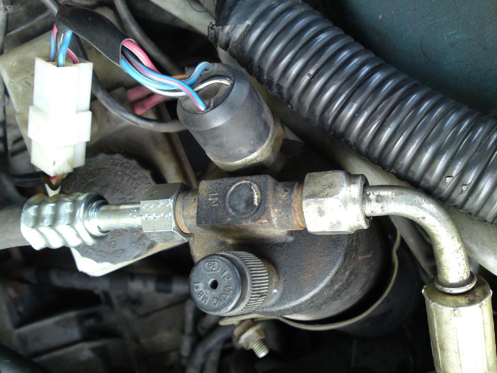

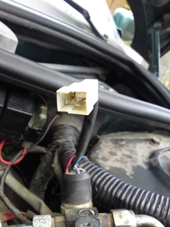

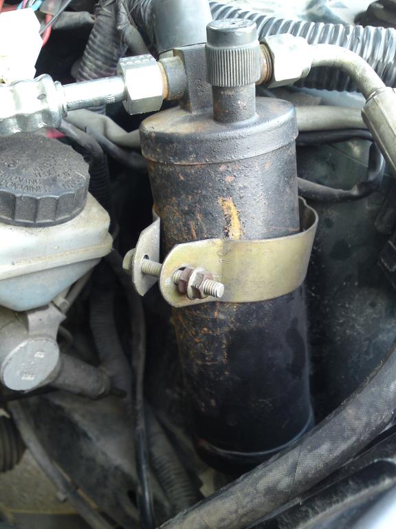

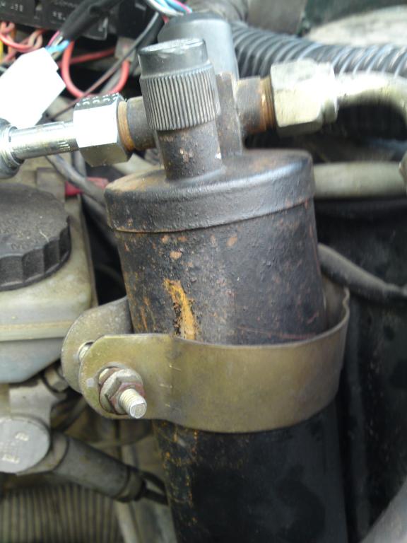

Buna tuturor!!! am o mare problema cu masina mea-volvo 480 2.0ES (b20f) 1995. Am fost la service sa-mi puna la punct climatizarea masinii...am ajuns la concluzia ca trebuie schimbat filtrul de clima(dezumidificator) si senzorul de presiune de pe el. Nu era problema daca piesele erau stas din fabrica, dar dupa Vadis si dupa 2 magazine de piese (si dupa ebay, skandix...) filtrul ce am eu montat acum pe masina, nu este nici macar asemanator cu filtrul ce au gasit in magazine pentru masina mea...evident nici senzorul de presiune. Intrebarea mea este daca recunoaste cineva ce fel de filtru se vede pe poze, daca poate sa-mi trimite cineva marca/seria fltrului respectiv... sunt deja disperat ca de 3 saptamani este deja la service masina, si o sa mai am o vizita si in legatura cu relantiul...nu am mai condus pe "broasca" de o luna:-(((. Atasez poze despre filtrul respectiv, este montat in masina la turnul de arc(unde este si cutiuta pentru autodiagnostizare) din fata soferului, este de marime aprox. un pepsi la 0.5 litri-putin mai mare, senzorul vine surubat in filtru, si are 3 picoare/4 fire. Daca cineva recunoaste piesa, va rog sa-mi scrie niste detalii, ca asa nu pot sa fac comanda de ea, daca nu stiu macar cum se numeste. Va rog si pe colegii care au 480, sa-mi faca o poza despre filtrul lor, ca sa vad cum trebuia sa fie si al me. Multumesc tuturor pentru ajutorul acordat!!!!

am uitat sa mentionez, ca eticheta de pe filtrul meu nu mai este in stare buna, se vede pe ea atat ca "Lyon" si "sua"...

Nu ai piesa care trebuie dar e posibil sa ai vreun sistem aftermarket montat pe ea... adica, poate nu e sistem din fabrica, ci ceva montat dupa. La mine nu tin minte sa fie vreun fir tras la piesa asta (mai mult ca sigur ca nu sunt fire la el).
Uite asa arata unul original: ebay.de ... e negru lucios si are o eticheta mare, galbena deasupra pe el si e acelasi part no. la modelele de dupa 94. E mai mare ca ce ai tu pe masina.
Daca te intelegi la shipping, e la pret bun asta de aici: ebay.co.uk

FILTRU DESHIDRATOR SE NUMESTE PIESA.:rolleyes:
pare sa fie un VALEO pt. volvo 240 vezi aici piesa cu pricina
ps: piesa asta este fs33414.jpg si merge la :
2.0 (2.0, B, 1976-1979, 66, 90, SALOON)
CODUL PIESEI ESTE :FS 33414
:-))) filtrul este foarte asemanator, dar senzorul nu prea...ceea ce am eu are 4 fire si 3 picoare... oricum ma duc luni la magazinul de piese si intreb daca filtrul de pe 240 este ceea ce am eu pe masina mea...pe saraca masinuta mai multe improvizatii sunt facute decat pe un dacia din anii´70:-(( eu platesc pentru economiile facute de proprietari anteriori. Merci pentru raspuns, sper din suflet ca gasesc ceva, ca pe 14.07 trebuie sa fie gata!
IAR FS 50041 ESTE SONDA DE TEMPERATURA (CEA DIN POZA DE JOS)
DATE TEHNICE DESPRE SONDA : Dimensiunea filetului : M14 X 1.5 Interval de temperatura : 95-90 Numar de poli : 2
cam asta ar treuisa cauti la magazin , sau coduri echivalente
sper sa ti fie sunt de folos datele de mai sus
bafta
Buna tuturor, mai astept idei, pareri, ce credeti ce fel de filtru/dezhidrator se vede po pozele pe sus??? Filtru de 240 parea ok, dar vine cu un senzor total diferit ce am eu:-( Eventual cumpar un filtru de 240 si in loc de senzor de temperatura sa vad daca intra senzorul de presiune...nu stiu, astept ideiile voastre!
pare ca a gasit filtrul meu:http://cgi.ebay.de/Filter-Trockner-Audi-BMW-Ford-Opel-Mercedes-Diavia-NEU-/270775740937?pt=DE_Autoteile&hash=item3f0b7dea09
foarte foarte asemanator...tot am cautat pe ebay, am tastat "klima schalter" a aparut primul articol "bmw e30 klima schalter"...atunci am recunoscut ca de fapt si eu am aceeasi butoane pentru clima, cum are bmw e30, am cautat atunci filtru de clima pentru bmw e 30 pe pagini de piese din germania, nu am gasit nimic, si cand am mai cautat pe ebay, atunci am gasit filtrul meu:-))) este un filtru universal, cred ca tot sistemul este "universal" din masina mea, cine stie ce a mai fost acolo schimbat...acum sper ca mai gasesc si pe senzorul de presiune, care nu am nici o idee unde sa caut, dar macar pe senzorul meu scrie ceva numere...poate la magazinul de piese gasim ceva. Inca o data multumesc pentru Adi si pentru Mao, fara voi nu aveam idea sa caut pe ebay!!!si mai atasez o poza despre broasca mea!

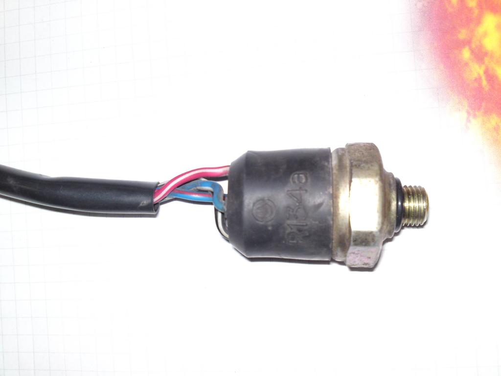

Buna, am fost la magazinul de piese, am pozat senzorul meu, atat scrie pe el "R134a", dar postez si 2 poze, ca mai este un logo peste numar, poate un logo al uni prodcator, eu nu am recunoscut. Multumesc pentru ajutor!! Filtrul am recunoscut intre timp este un filtru PARKER, modelul insa nu stiu sigur. Daca recunoasteti cumva piesele, va rog sa-mi scrieti ceva!!!MULTUMESC ANTICIPAT!!!

Merci, dar am cont ebay, si ma duc saptamanal in germania, am cumparat deja, acum ma arda senzorul, care nu gasesc nici unde... HELP PLEASE!!!
