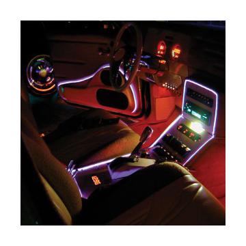

Am gasit pe net o poza cu lumina ambientala (ozn)pe baza de fir luminos .
