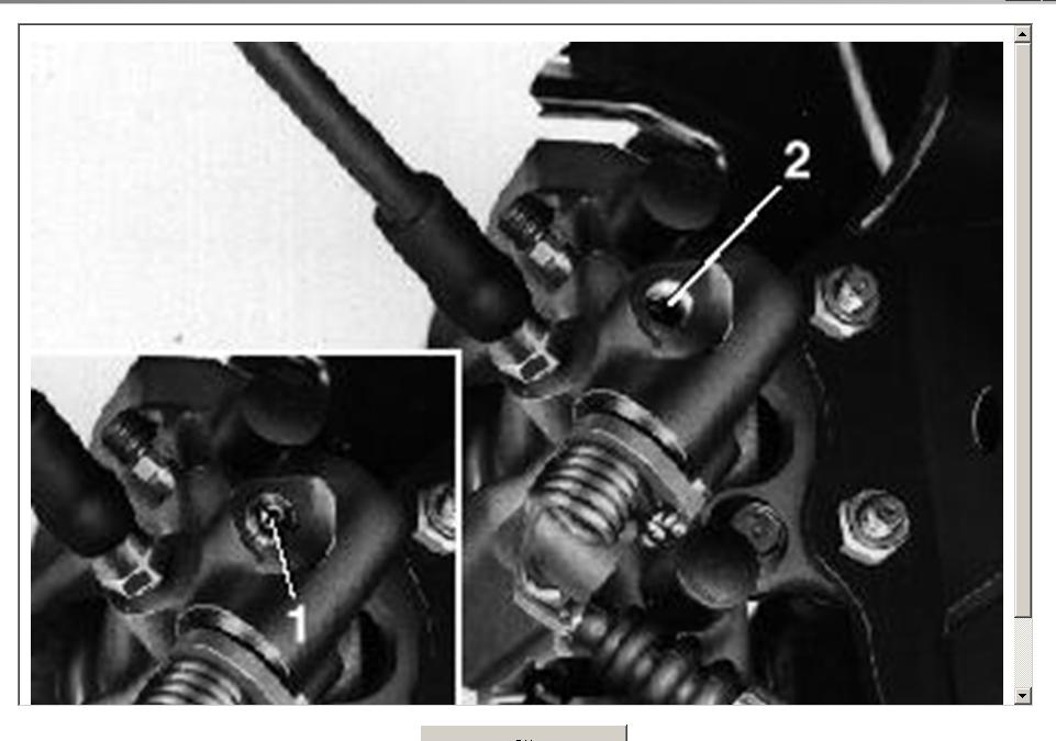

Cu frana de mana/etrierul spate am avut si eu o problema asemanatoare. Am cumparat un etrier SH si tot nu tinea frana de mana. Eram pe punctul sa cumpar alt etrier dar am descoperit, ca etrierul trebuie reinitializat.
Pe partea dinspre interior este un surub cu rol numai de capac, care se scote afara de tot iar in spatele lui este un alt surub de reglaj.
Unul este pentru cheie in stea, unul pentru cheie hexagon... nu mai tin minte, care cum. Daca gasesti o poza cu etrierul iti arat cum se procedeaza.
Strangi usor surubul din interior, in acelasi timp rotesti de roata, pana cand roata incepe sa opuna rezistenta, apoi dai un pic inapoi (slabesti).
...Poate aceeasi rezolvare se aplica si in cazul tau.

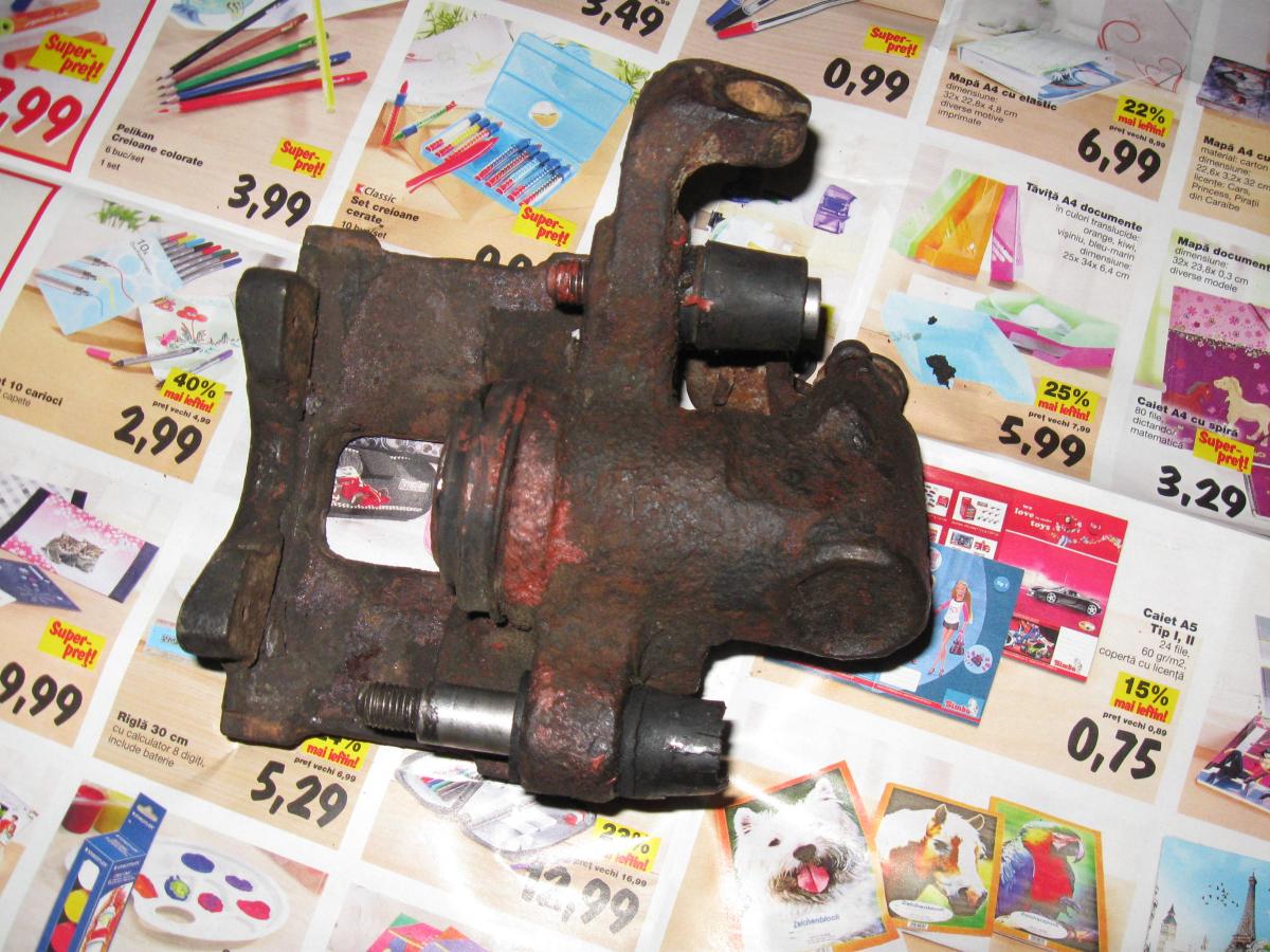

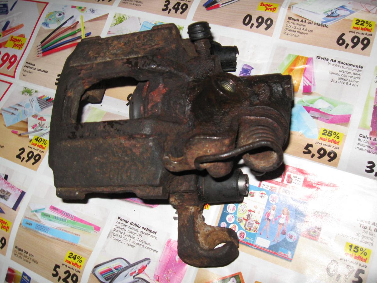

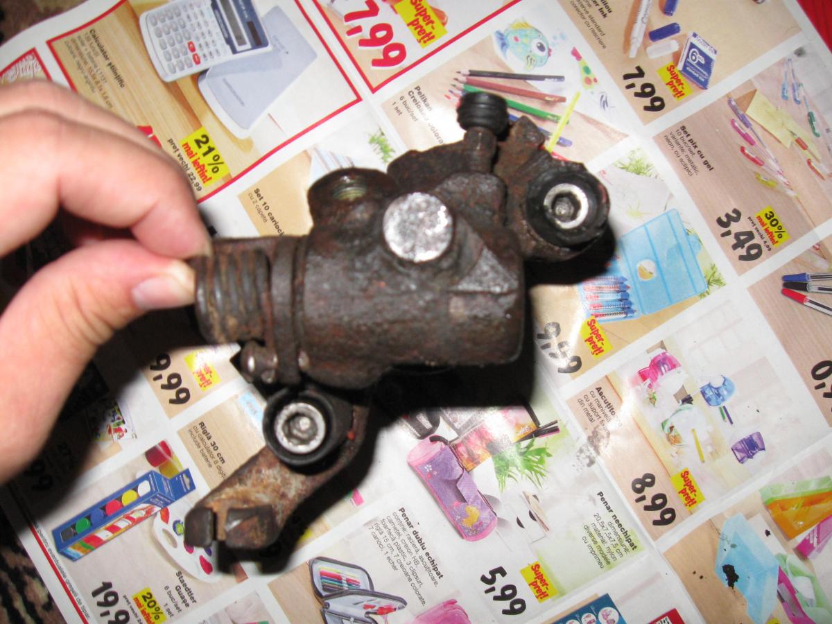

Am fost dupa masinuta. Se pare ca etrierul pe care l-am luat de la dezmembrari nu e bun de nimic. Cred ca o sa-l duc inapoi. Acum ca a umblat mecanicul la vechiul etrier, spune ca nu mai poate invirti roata cu mana, daca este trasa frana de mana, insa nu trece testul.
Poze cu masinuta si cu etrierul din dezmembrari

Mda... arata rau etrierul asta. Nu inteleg mare lucru din el. :smile:

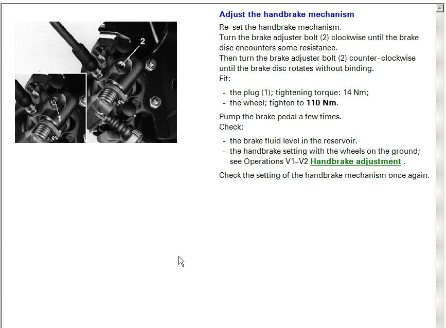

Uite aici, metoda de reinitializare a etrierului. daca tine ceva, sunt sanse sa isi revina.

Mersi pentru poze. O sa incerc pe etrierul vechi, ca pe asta l-am dus inapoi la dezmembrari.
