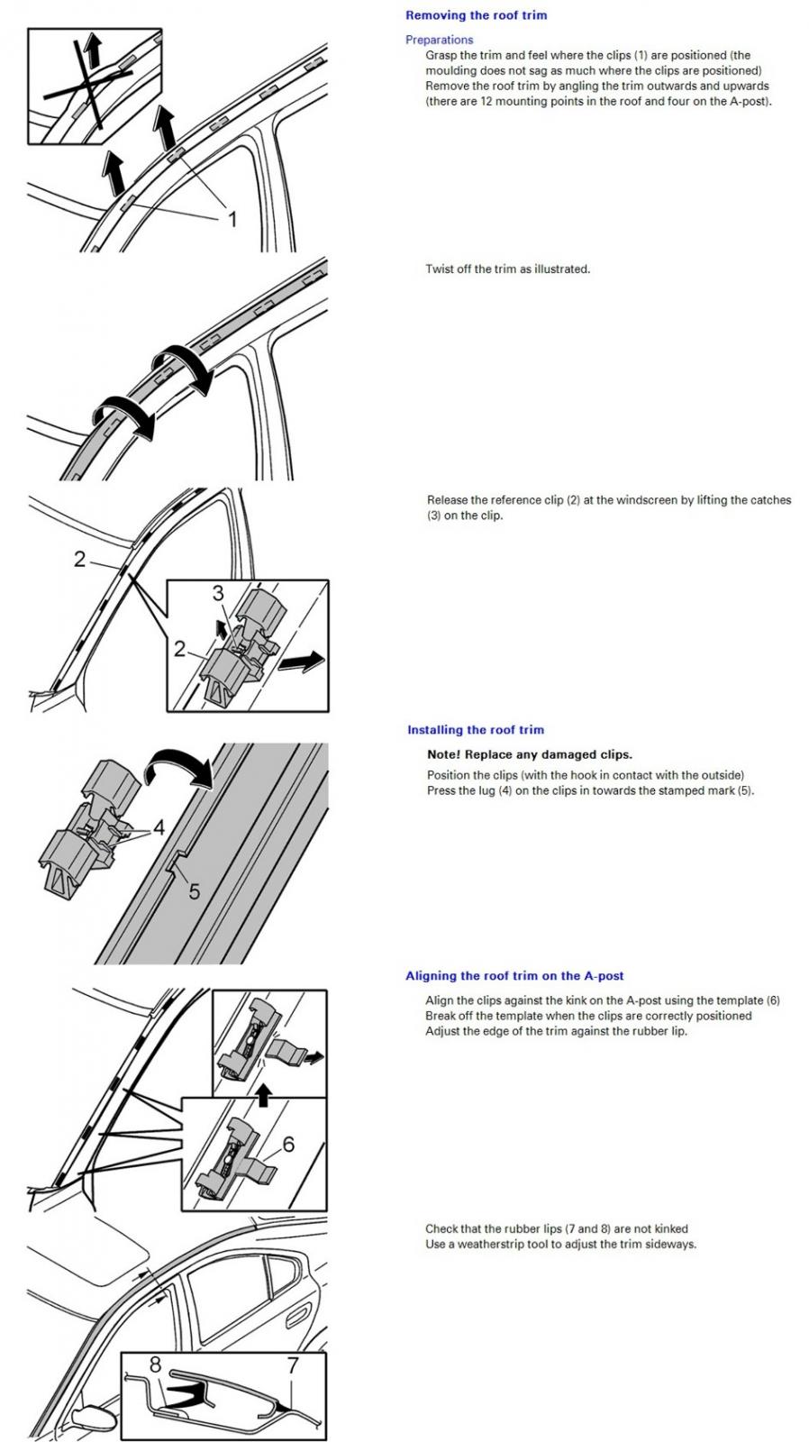

Recent am observat ca de pe segmentul de plastic care merge pe cupola pe langa parbriz si pana la luneta (cel lat de aproximativ 5 cm) incepe sa se duca lacul (cam la fiecare spalare observ cojituri noi) asa ca intreb daca stie cineva cum se poate demonta aceasta piesa, sa o pot decoji complet si apoi da un strat nou de lac.

Legat de acele ornamente, şi la mine se duce lacul, dar nu le-am desfăcut, încă, pentru a le revopsi. Nici nu ştiu dacă o voi face. Când o să pot, o să mă uit în VADIS şi o să-ţi dau documentaţia necesară, asta dacă nu binevoieşte careva să mi-o ia înainte... ;D

Ornamentul respectiv e deranjant din punct de vedere estetic si cam atat (unii ar spune "moft") - pe negru cojiturile respective se vad urat asa ca in cele din urma chiar daca nu reusesc sa il desprind pentru a face operatia separat probabil voi incerca sa il decojesc complet macar sa nu se mai observe asa de pronuntat :)

Multam mult de schema HEIMÐALLR :) pare complicat tare de tot asa ca probabil o voi lasa frumusel in pace :) Piciorusele din triunghiul geamului le-am verificat, unul era rupt si l-am prins la loc dar la mine zgomotul se aude din partea opusa adica chiar in urechea mea mai as spune ca e in pilonul dintre usi dar acolo nu prea are in ce geam sa bata :) E ciudat tare torpedoul tau...exact acelasi comportament il avea si al meu (adica daca apasam pe el sau tineam de el disparea dl greier) dar la mine s-a rezolvat cum ti-am descris mai de mult (n-am mai avut clantaneli de atunci)

Multi km un continuare cu masina eu iti pot zice desprende barele ce merg de la parbriz la luneta sa nu le atingi. Sub ele sunt niste acatatori din plastic cu niste picioruse fffffoarte fine sí cand tragi de plastic se rup,aici la mine in madrid ma costa fiecare 3€ nu stiu in romania cat costa dar Mai bine daca vrei sa vopsesti acel plastic cumpara clemele respective. Daca imi aduc bine aminte pe o parte unde este parbrizul sunt 3 sau patru cleme
