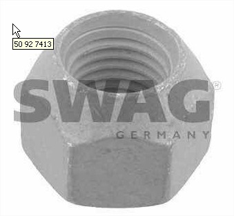

Diferente sunt doar la piulite, pentru jante de aliaj sunt inchise cu con si pentru jante de tabla sunt deschise pentru ca prinderea la jantele de tabla e altfel si pilita parcurge mai mult filetul pe prezon.
Vezi poze

La Volvo P1 avem "piulite" la roti care se insurubeaza pe suruburile ( prezoane ) din rulment. Piulitele difera, piulite pentru janta de tabla si piulite pentru janta de aliaj, am pus poze mai sus.

Eu ziceam de piulite, nu prezoane ! :hello:
