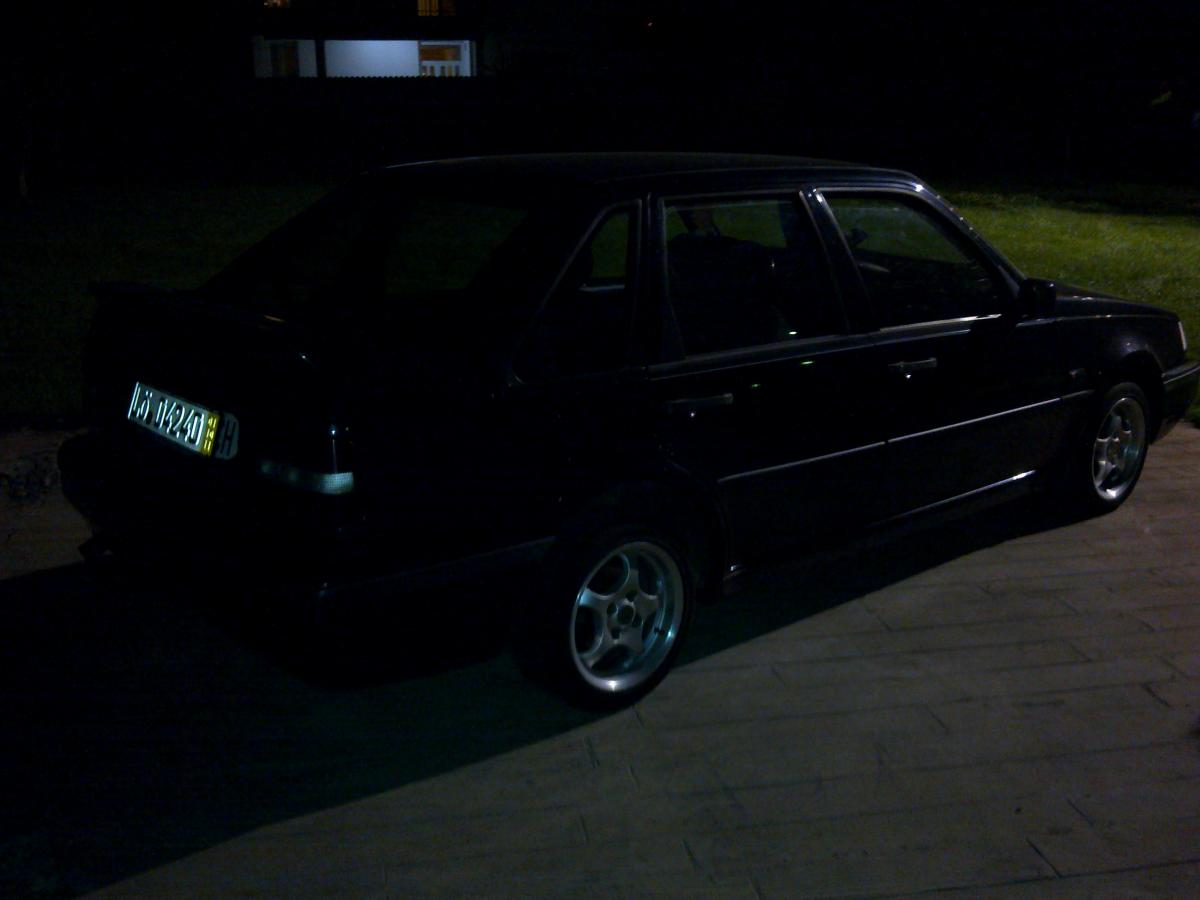

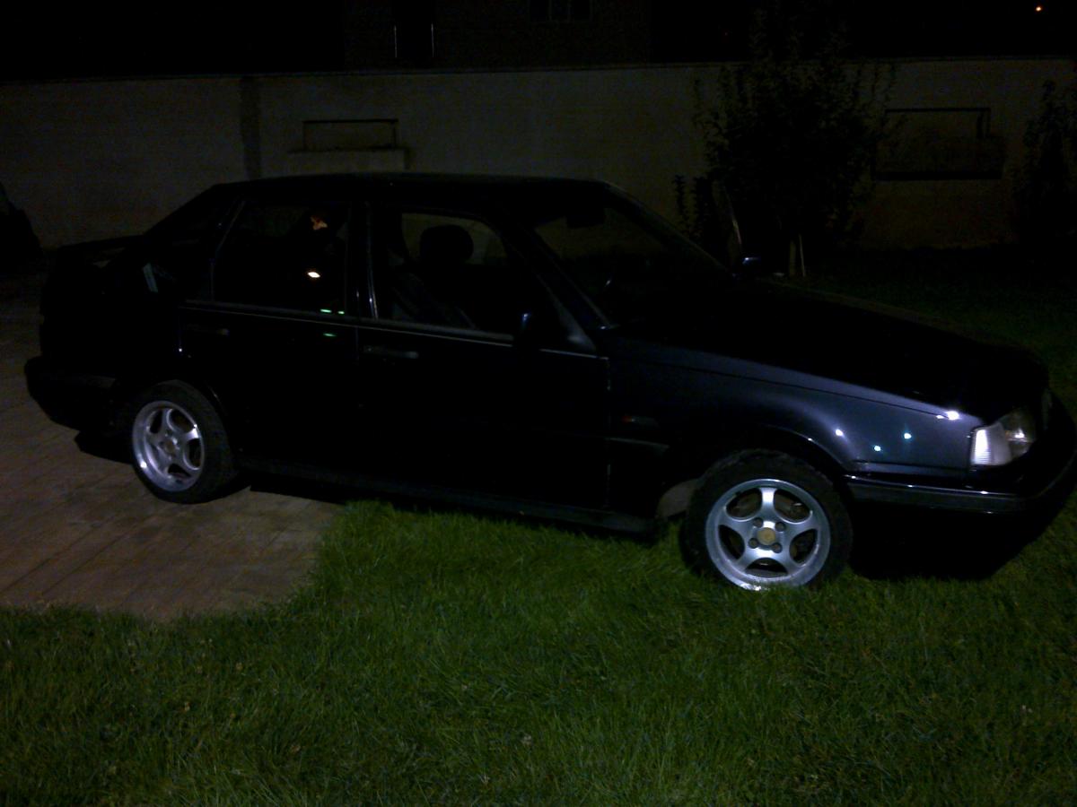

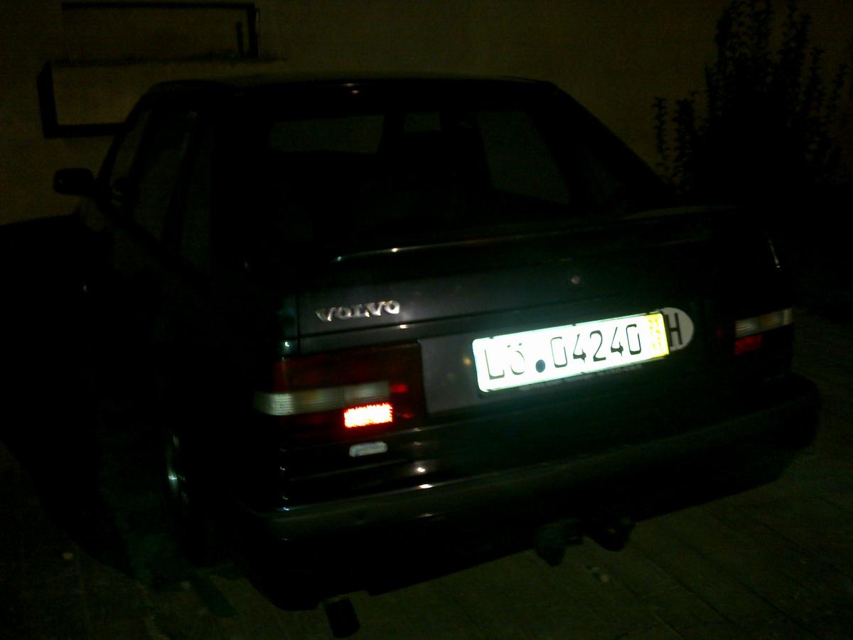

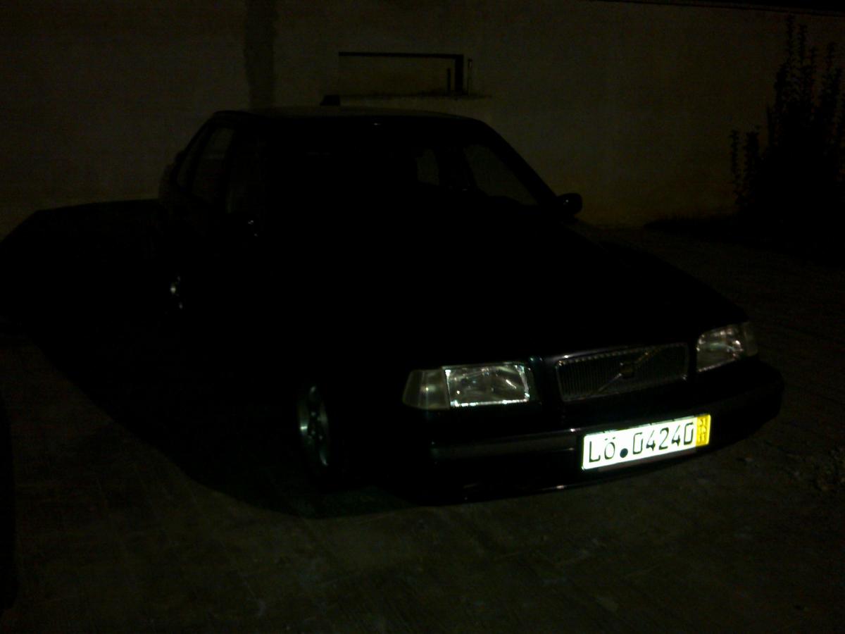

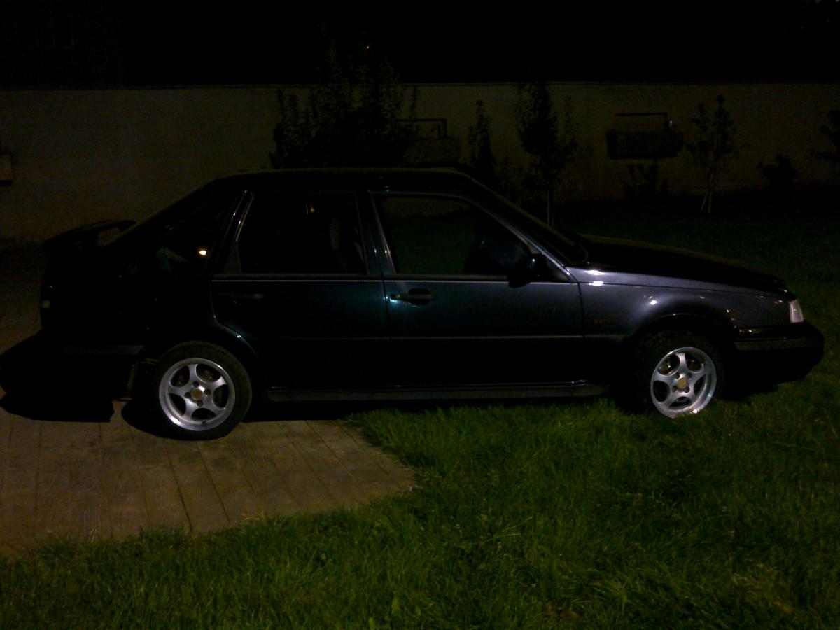

Am iesit sa fac cu telefonul niste poze .
Pe zi fac si motorul.
post-3303-0-79755200-1317753203_thumb.jp
post-3303-0-08235500-1317753227_thumb.jp
post-3303-0-23444700-1317753248_thumb.jp
post-3303-0-92833700-1317753282_thumb.jp

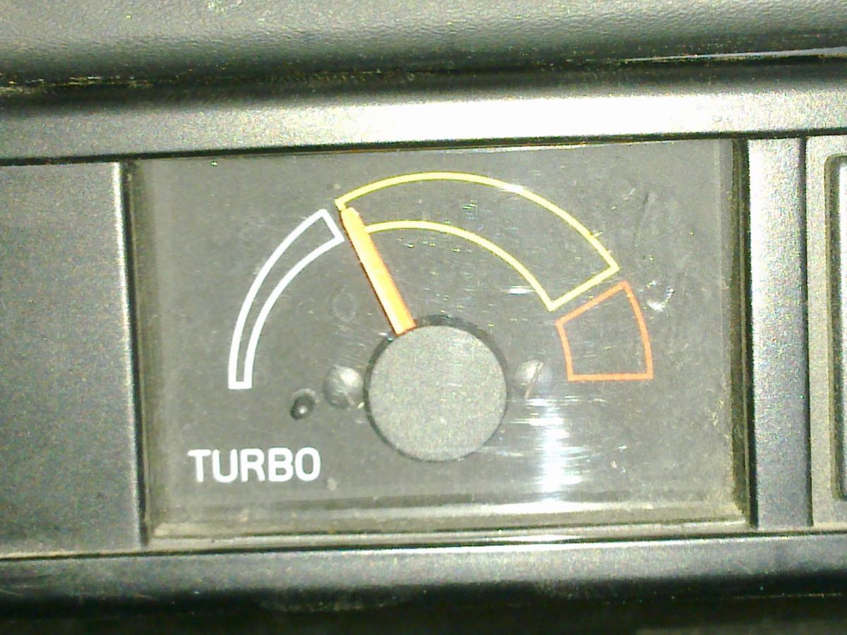

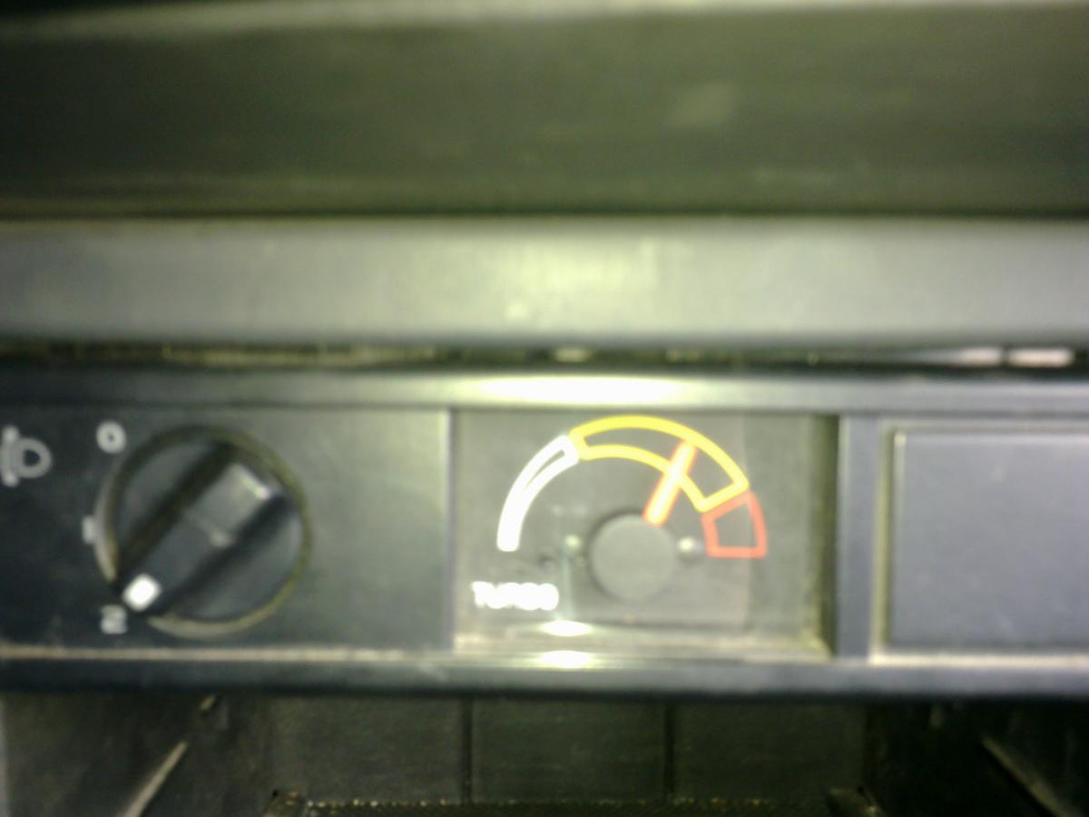

Care este scala pentru ceasul de boost?

...Care este scala pentru ceasul de boost?
-1bar in stanga, +1bar in dreapta.

Am atasat si o imagine in care se vede pana unde lucreaza ceasul de turbo, incerc si un filmulet, dar sa vedem daca-l accepta siteul.
