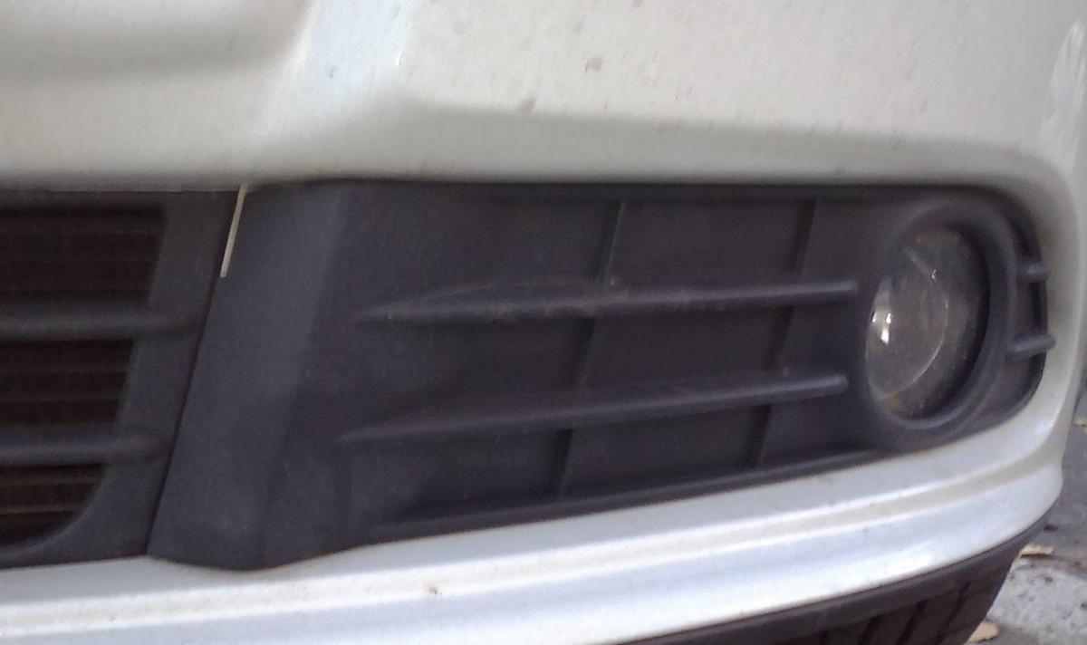

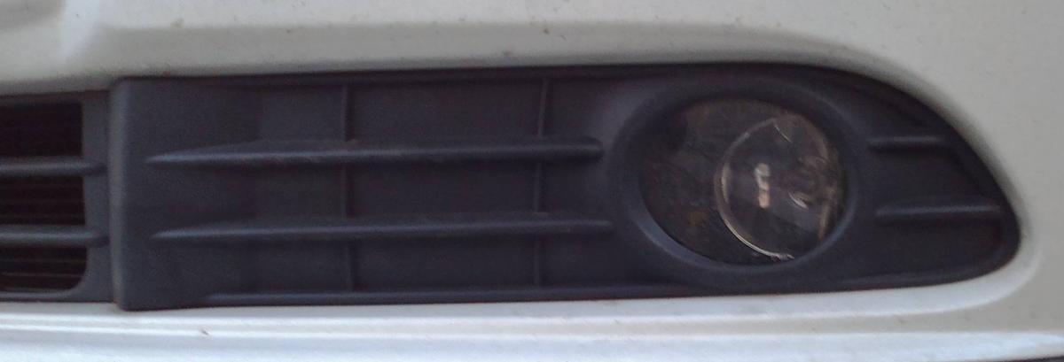

Al meu ii din 2008 si nu are grila asa... Mi s a ars si mie un bec de proiector si nu stiu cum sa l schimb. Pun 2 poze, poate ma ajuta cineva :smile:
post-3137-0-48872900-1384958801_thumb.jp
post-3137-0-66381500-1384958805_thumb.jp
si este explicat mai sus. tragi de grila aia neagra.si dai de 3 suruburi. Mai departe scrie n carte

Da. In manual se vede mai bine decat in poza din postare de mai sus... Se vede cum trebuie sa bagi surubelnita, am banuit eu ca din lateral, de aia am pus a doua poza. Numa n am stiut cum. Sper sa nimeresc si a doua clema ca de pe grila nu se vede...
Păi, tot din manual e şi poza de mai sus. ;D
Probabil e dintr-o ediţie mai veche.

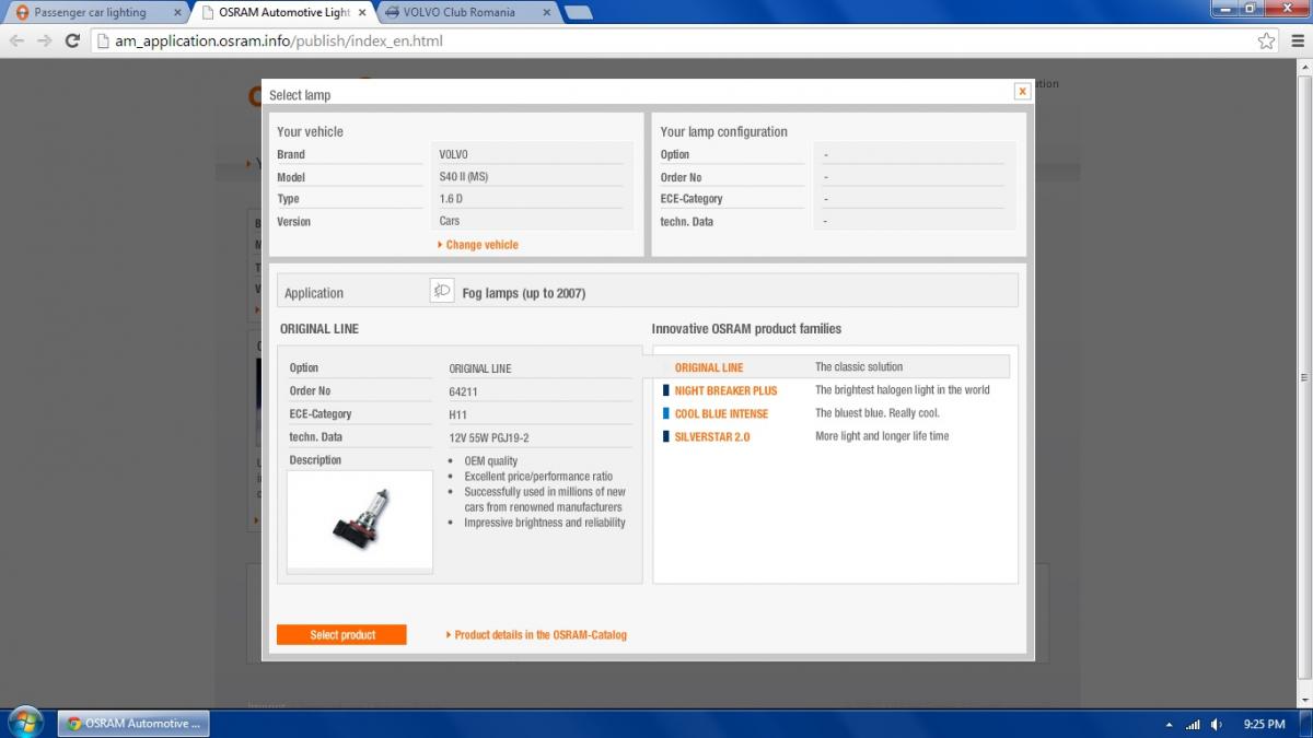

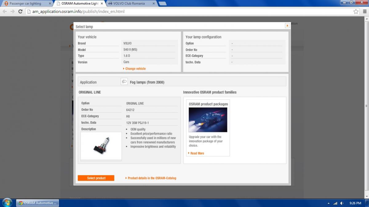

Dar becul nu a fost niciodata H11, becul de ceata este H8 .
Site-ul celor de la Osram spune in felul urmator ;
-pana in 2007 este H11
-de la 2008 este H8
La mine este H11 (2006)
Edited by Dinoco
H8 poti pune in loc de H11, insa invers nu merge
Am rezolvat problema... Am incercat sa scot grilajul proiectorului insa nu am reusit, nu am nici fortat de teama sa nu zgariu vopseaua...
Am optat sa o ridic pe elevator, am dat jos scutu si, surpriza :smile: ... era scoasa mufa. Am bagat o la loc si i ok.
Am verificat totusi becu innainte, pentru orice eventualitate si i H 8... :salut:
